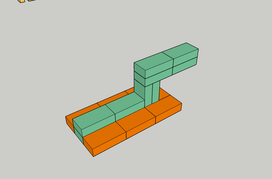

Ну, это так, а вдруг захочется.
Вот рисую дымоход 120*120.
 Размер файла:  11.38 КБ
 Просмотров:  987 раз(а)
СообщениеДобавлено: Чт 18 Декабрь 2014, 12:00 Ответить с цитатойВернуться к началу
Весь в отдельный слой.
Обкладываю кирпичом, послойно.

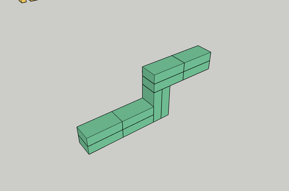

Ну и готовый канал, отключаю слой дымоходы.
Как понимаете, с порядовками никаких проблем.
 Размер файла:  27.34 КБ
 Просмотров:  954 раз(а)
СообщениеДобавлено: Чт 18 Декабрь 2014, 12:03 Ответить с цитатойВернуться к началу
тебе это нужно? Дополнительную работу делать? Surprised
СообщениеДобавлено: Чт 18 Декабрь 2014, 12:12 Ответить с цитатойВернуться к началу
Если с 3D мышлением на высоте, то наверно нет. Но когда есть какая-то хитрая идея, не имеющая пока решения, то почему-бы нет?
И не обязательно заполнять пустоту кирпичами, можно просто вытянуть необходимый канал.
Мне кстати, это и правда, не надо, в реале свою экономку дострою и забуду. Но идею дарю.
