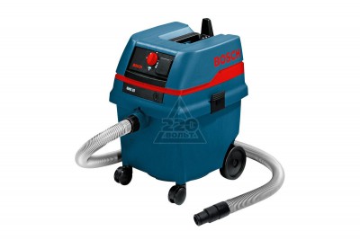

Алексей К писал(а):
Раз уж зашел о нем разговор - можете посоветовать модель, марку и т.п. - какого-нибудь неубиваемого или трудно убиваемого пылесоса пригодного для нашего ремесла.
Я пользуюсь таким пылесос хитачи wde1200, на счет неубиваемости не знаю, но работает исправно.
Предпочитаю береч инструмент, тогда он и будет неубиваем.
Андрей Пферд
Сообщения: 219
Регион: СПб
СообщениеДобавлено: Сб 20 Декабрь 2014, 14:30 Ответить с цитатойВернуться к началу

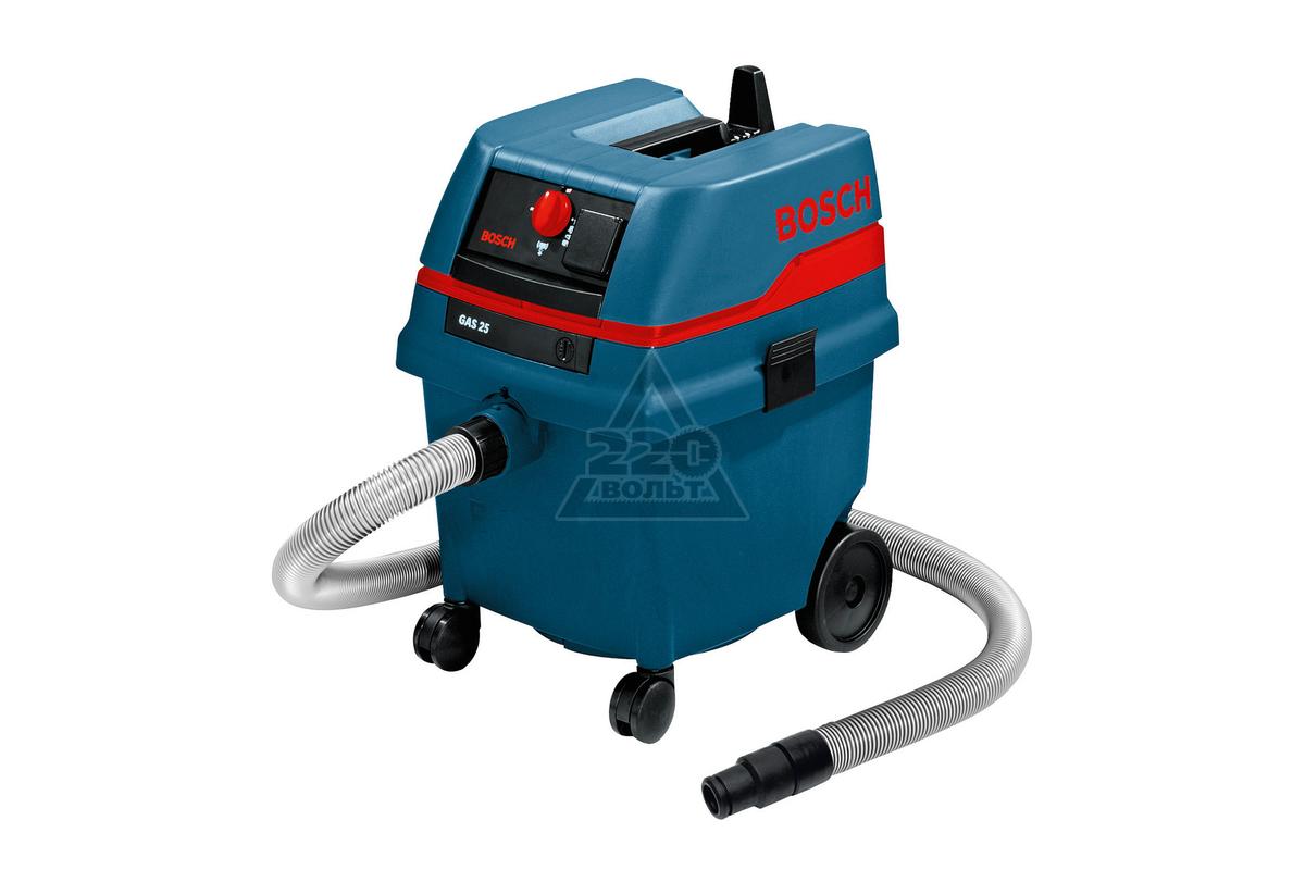

Алексей К писал(а):
Андрей Пферд писал(а):
И ещё хороший пылесос! Вообще не представляю, как многие без него работают...
Андрей, добрый день. Раз уж зашел о нем разговор - можете посоветовать модель, марку и т.п. - какого-нибудь неубиваемого или трудно убиваемого пылесоса пригодного для нашего ремесла.
Работаю с BOCH GAS 25.Наверное, есть и лучшие модели, но не могу ничего другого рекомендовать, потому что не знаю их. Многие обвинят меня в консерватизме, но не хочу от лучшего, переходить к лучшему. У этой модели очень прочный корпус, возможность сухой и мокрой сборки пыли, лёгкая замена мешков и фильтров, длинный шланг.. работает, как удлинитель, причём, сам провод у него, более 5 метров, в режиме выключенном, в режиме включения вместе с инструментом, в этом режиме он продолжает работать ещё секунд 5, что очень удобно, подсосав пыль, после пркращения того же сверленияСоветую его! Правда, стал он стоить на рубли, дороговато.. Эта вещь, которую купил один раз, и на всю жизнь, в отличаи от женщины.

СообщениеДобавлено: Пн 22 Декабрь 2014, 11:23 Ответить с цитатойВернуться к началу
Спасибо большое всем кто ответил!
Возможно в перспективе, если технически возможно, может быть будет иметь смысл отделить обсуждения пылесосов в отдельную тему, так как этот вопрос тоже интересный и важный. Выберу, приобрету - буду докладываться. Сам пока пользуюсь небольшим, старым бытовым bork-ом, именно на "убиение" так как свое дома он уже отслужл. Основная проблема - это многоразовый мешок и его быстрое наполнение и забивка, (одноразовые - накладно, кмк), так как он в принципе и не предназначен для подобных работ.

СообщениеДобавлено: Пн 22 Декабрь 2014, 12:24 Ответить с цитатойВернуться к началу
Мешки, да, кусаются. Но могу сказать, что та же самая Практика, гораздо лучше оригинального Boscha, и стоит в три раза дешевле. Прежде чем будете покупать себе пылесос, сделайте мониторинг мешков, их стоимости. У меня, был пылесос Hilti vc 20, вернее не у меня, а на фирме, так пакеты к нему золотые, а функции те же , что и у GAS. А сам девайс стоит в три раза дороже. И ещё одно. Не берите цилиндрические пылесосы в мет. корпусе. Они мнутся. И обязательно должна быть розетка. Успехов в нашем нелёгком деле!

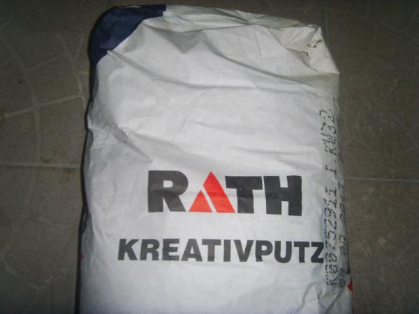

СообщениеДобавлено: Вт 23 Декабрь 2014, 22:02 Ответить с цитатойВернуться к началу
Пару вопросов по теме хочу себе заштукатурить старую трубу из бу кирпича так сказать потренироваться в отделке . 1) Андрей есть опыт по декоративной штукатурке от фирмы RATH или с другими отечественными производителями типа Теракот и Плитонит и тд ( как себя ведут техника нанесения )??? 2) У вас на сайте продаются такие вещи как Dufa Modellierputz и Dufa Reibeputz в них не пробовали добавлять колер цвета ??? ( как он себя может повести при эксплуатации на улице в частности уличные комплексы) Спасибо Весельчак

СообщениеДобавлено: Ср 24 Декабрь 2014, 03:31 Ответить с цитатойВернуться к началу
Я пользовался этой штукатуркой, и смесями этой фирмы, работая на шефа, в Германии. Должен сказать, что отказался от австрийцев. Всегда были проблемы с трещинами в штукатурке, да и клеи, ведут себя в зависимости от основы на которые их наносишь, неоднозначно. Начинают отслаиваться. Я говорю это не голословно, а исходя из опыта пользования смесями этой фирмы. Моделирпутц, оказался, опять же, повторюсь, из моего опытаё лучшим материалом для финишной отделки. Правда, для наружных работ, не применял его ни разу. Но на горячих поверхностях, он ведёт себя ... лучшего материала не знаю. Ну, и все подготовительные работы, как описывал выше. Коллеровка, это уже другой вопрос. Лиссирующие составы я предпочитаю от фирмы Сан Марко. А способ нанесения их, уже зависит от умения и фантазии. Очень много учебных фильмов в сети. Главное понять принцип, а потом, творите, применяя полиэтилен, швабры, губки, кисти и любуй сподручный инструмент!

СообщениеДобавлено: Ср 24 Декабрь 2014, 03:38 Ответить с цитатойВернуться к началу
Коллер можно добавлять и в штукатурку, и после нанесения её на поверхность. Можно, изначально заколлеровать основу в один цвет, штукатурку в другой... короче это, уже, оштукатуривание.. это такое безграничное море... Если Вы решили попробовать себя в этом деле, посмотрите в ютубе, что со штукатуркой можно сотворить! Уверен, что Ваши печи, которые выше всяких похвал, станут ещё прекраснее!
