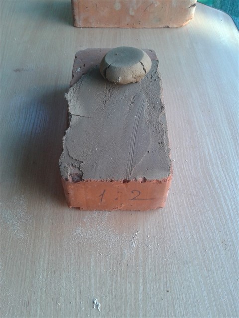

СообщениеДобавлено: Ср 19 Август 2015, 21:17 Ответить с цитатойВернуться к началу

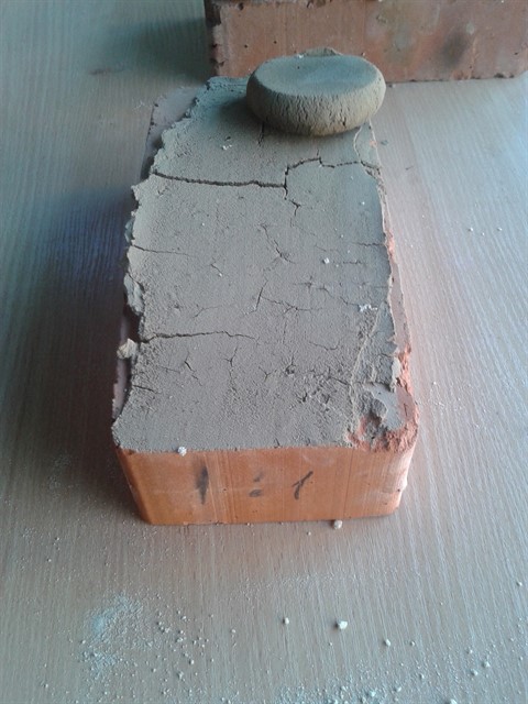

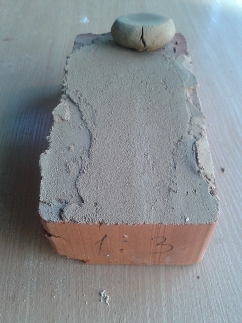

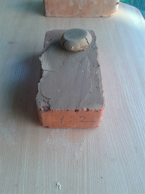

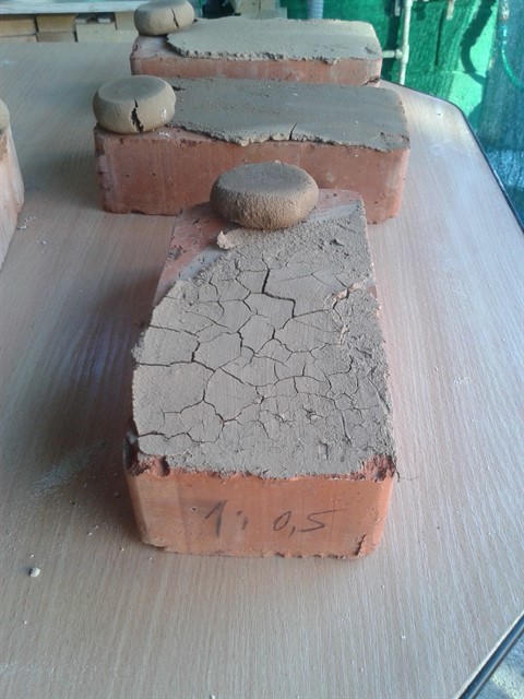

Сегодня пробовал делать глиняно-песчаную смесь. пропорции указаны на образцах - первая глина второе число песок. Думаю использовать пропорцию 1 к 2, мне она показалась наиболее крепкой. Как Вы считаете

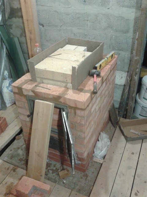

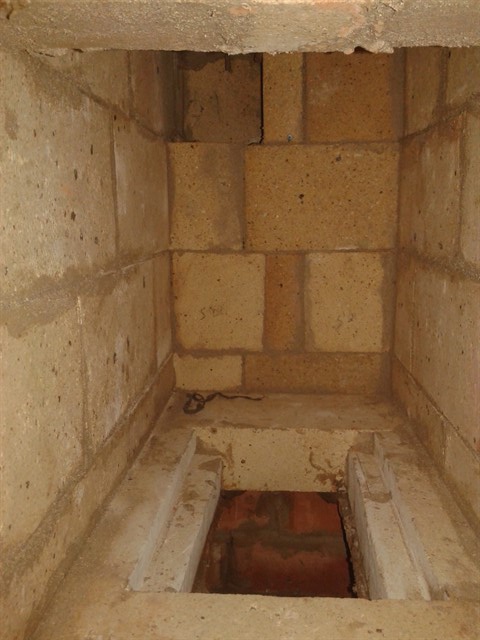

На данный момент готово пол печи.

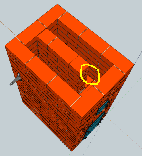

У меня замечание по проекту, надеюсь tuomob не будет возражать
Я бы убрал подвёртку во втором ярусе печи, последнюю спереди
Равномернее будет колпак греться. С ней же -- правая бочина должна быть заметно горячее...
Если, конечно так и не было задумано с самого начала...

Сообщения: 2377
СообщениеДобавлено: Пт 18 Сентябрь 2015, 14:55 Ответить с цитатойВернуться к началу
Да, так и было задумано.
Проект поправленный прилагаю.

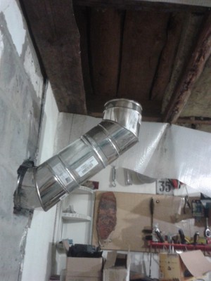

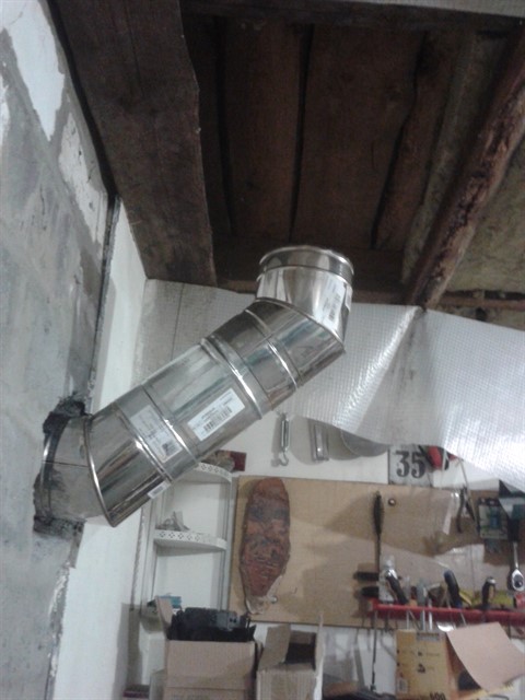

СообщениеДобавлено: Вс 4 Октябрь 2015, 21:13 Ответить с цитатойВернуться к началу

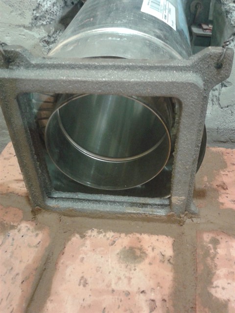

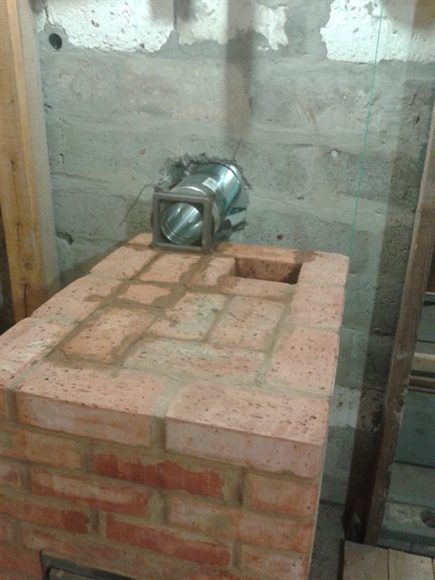

Подошел к монтажу дымохода. немного новых фото.
 Размер файла:  81.23 КБ
 Просмотров:  387 раз(а)
 Размер файла:  85.22 КБ
 Просмотров:  607 раз(а)
 Размер файла:  75.99 КБ
 Просмотров:  631 раз(а)
mazatrucker74rus
СообщениеДобавлено: Пн 5 Октябрь 2015, 22:17 Ответить с цитатойВернуться к началу
Стартовый элемент сендвича не будет применяться ? Он своим фланцем неплохо бы в чугунину уперся и вату прикрыл , или это просто прикидка размеров дымохода ?
Дилетант аз есьмь .

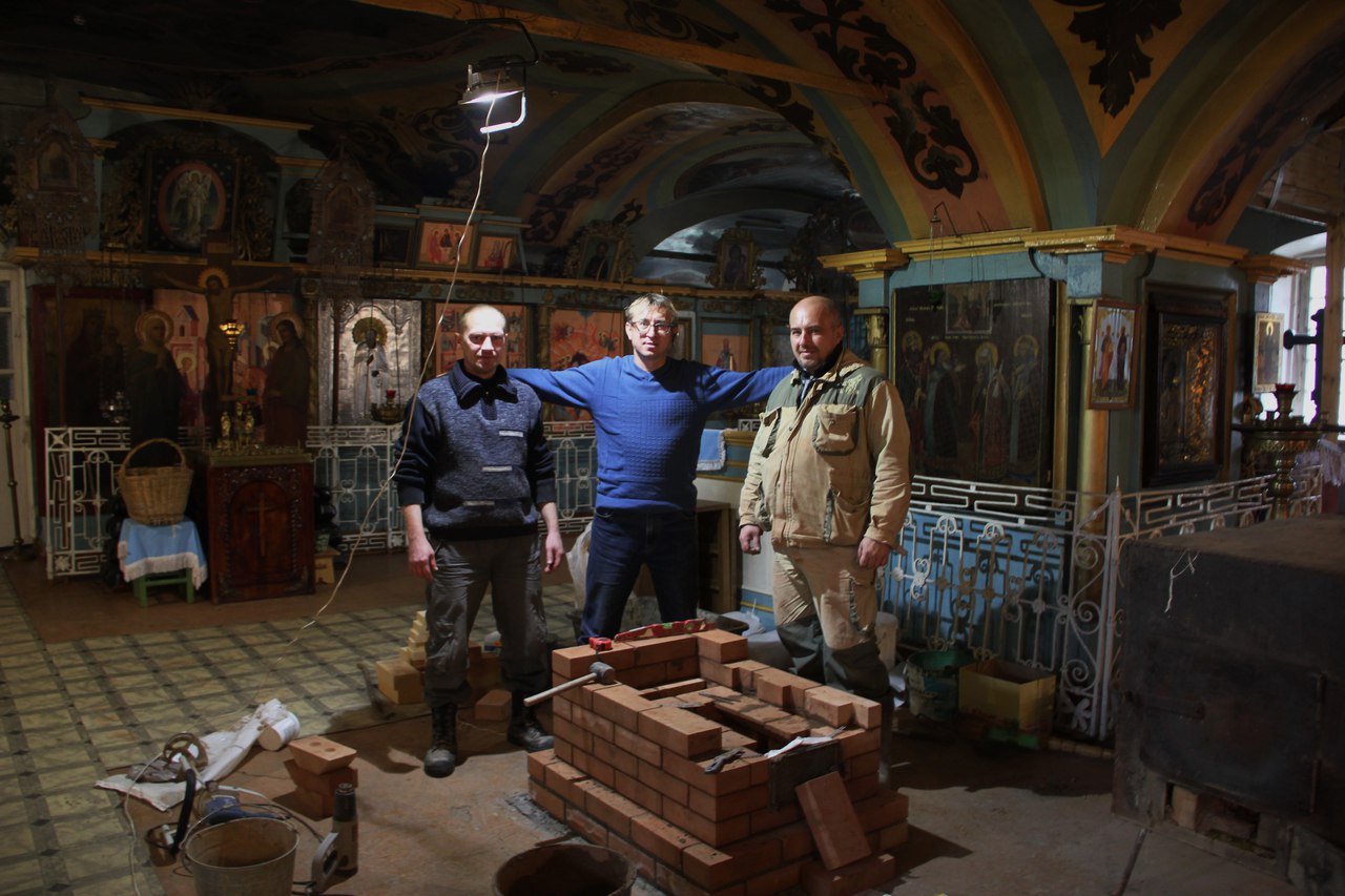

Юрий, Благодарим за проект! Печь запустилась сразу! Правда,я,пошел на хитрость. Погода у нас ближе к нулю, печь построена в храме. Естественно, она его не отопит, хоть он и летний. Но стояла основная задача -сделать тепло рядом с лавкой. Будущий батюшка - печник самоучка. Пытались ему предложить печь с теплоотдачей около 6 квт, отказался, говорит дорого и слишком много тепла, соответственно дороже. Пошли на уступки, обсудили кучу вариантов, сошлись на Вашем. И не жалеем. В храме надо еще 8 печей строить, пустячок- а приятно. Не в этом суть. Я очень переживал по поводу размера хайла, каналов и т.д. Раньше стояла буржуйка самодельная, топка обложена шамотом ША-5, сечение дымохода 200, пока ее двигали поймал межпозвонковую грыжу. Сейчас построили Вашу печь, дымоход заменим, когда найдутся спонсоры. И так весь шамот Ша-5, сэкономленный за сезон пустили в дело.Как только закончили, затопили, я думал дрова заткнут хайло, тяга отменная! Печь работает на ура, хоть и сырая еще! Правда подвертку, в колпаке, по привычке сделал на 4 ряду. Да какая разница- 10 минут-открываешь топочную дверцу и видно, как пламя ныряет ! Супер! Благодарим за труды!
