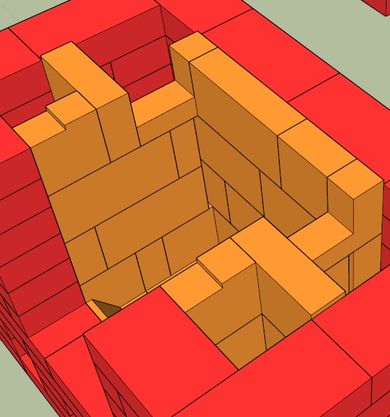

Я сейчас черкаю ОИК 19 Ф, По проекту перекрыша топки и колпака на одном уровне, так оставить или всё таки лучше первый колпак увеличить?
Реальные обладатели или печники выполнявшие эту модель, как греется второй колпак?
Покажите, чего вы там "начеркали", тогда разговор будет более предметным.

Шура сейчас дочеркаю) покажу конечно. А можно выкладывать Кузнецова работы, он же вроде только церквям разрешает?

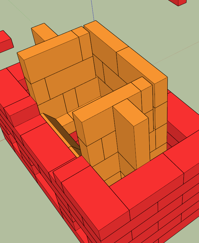

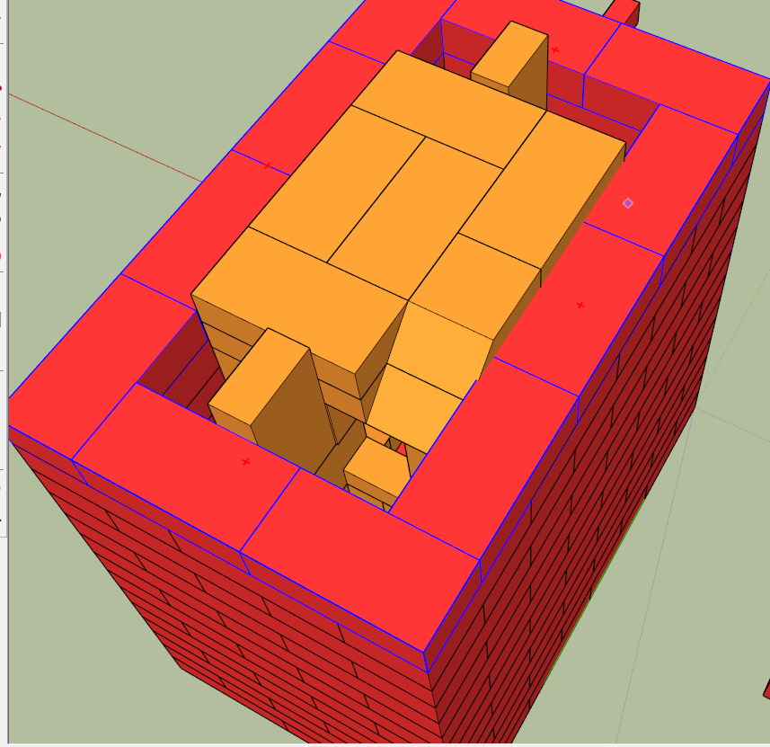

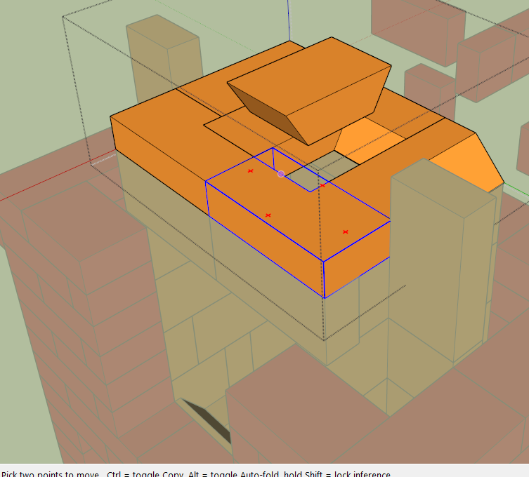

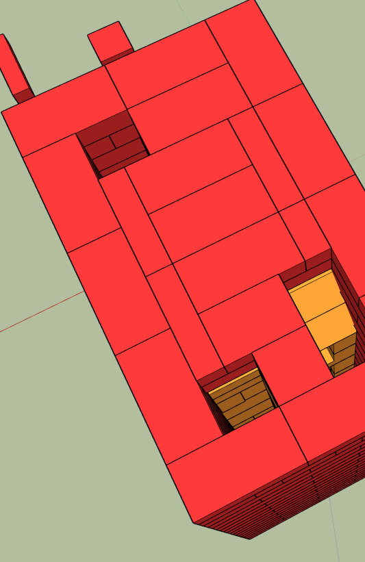

Так набросал на скорую руку, не жюрите сильно) просто скажите, что исправить и объясните если не трудно.
1. Шамот над топкой. Нет у нас плит шамотных, делал так на шпильках, держится норм, клиновой вариант не нравится.
2. Дверка метовская, размер не подгонял- условно.
3. Там где надо вату поставлю.
4. В оригинале керамический не защищён шамотом, перекрыл(подобное перекрытие делал как шамотом так и красным держится хорошо) тем самым увеличив высоту 1 колпака. Оставшись в тех же размерах(высоте)- уменьшу 2й.

СообщениеДобавлено: Чт 22 Январь 2015, 13:11 Ответить с цитатойВернуться к началу
сечас заметил, что канал под лх в 3/4 а я цельной сделал-исправлю

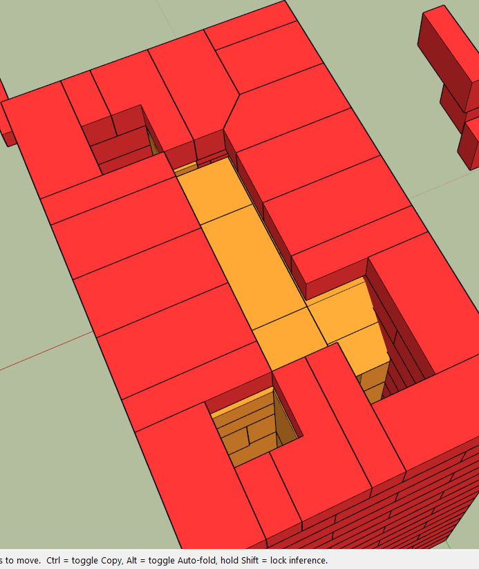

СообщениеДобавлено: Чт 22 Январь 2015, 13:12 Ответить с цитатойВернуться к началу
как то так

СообщениеДобавлено: Чт 22 Январь 2015, 15:02 Ответить с цитатойВернуться к началу
В этих размерах трудно что то изменить, лещадкой хотя бы защитить выход из топки, и то места мало останется ....Перегородка между опускным и подьемным на ребро уже поставлена.. Летний ход резать зачем шамот-задвижку повернуть можно вдоль выхода красного. Продаются задвижки , хваталка с широкой части . Щас опытные подтянутся-нарисуют Картину....

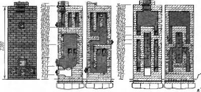

СообщениеДобавлено: Пт 23 Январь 2015, 14:41 Ответить с цитатойВернуться к началу
Вот похожая схема топки, второй ярус колпаковый с рассечками. Без Задвижки Летнего хода справится при ПМЖ. Печь Школьника ПТО - 4400. Обсуждения по печи уже были - http://forum.stovemaster.ru/viewtopic.php?t=2450
Своя печь ближе к телу...
 Размер файла:  527.45 КБ
 Просмотров:  769 раз(а)
Сообщения: 5909
СообщениеДобавлено: Пт 23 Январь 2015, 16:29 Ответить с цитатойВернуться к началу
В этих же размерах, но с футеровкой всего 1-вого яруса-колпака Razz , в т.ч. подъёмных ША-6-тым Cool
Им же можно "продолжить" и весь 2-рой ярус..., а перекрыть красными по уголкам 63х63.
Самое "оно" для обособленной спальни, либо 2-вух, а топка из коридора Smile
Sad к.м.к., недостаёт рассечек в первых опускных ДК Радость - масса тепловоспринимающая необоснованно уменьшена. И, увеличив длину до 4,5, практичнее сделать за поддувалом поперечный опускной П-образный ДК!

лан мужики, с футеровко я разберусь, габариты ростить нельзя, эти размеры нужны. Меня что интересует - увеличив высоту первого колпака, второго уменьшив я печи "вреда" не нанесу?
