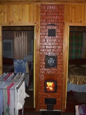

Дверки бюджетные, печь без хлебной камеры, наверняка, еще сам ТС будет печь класть. В гостиной простая дверка без стекла будет напоминать о маленьких радостях дачника в плане экономии денег. Когда евроремонт будет закончен-куцая дверка печи будет выделяться своей неприхотливостью и внешним видом. Умение готовить на газплитке при наличии печи вообще умиляет , для горожанина это норма. Использовать для готовки печь не позволяет мужская неприспособленность и женская несообразительность.

А вариант каминопечи я полагаю тысяч на 20 увеличит бюджет из-за литья.
Впринципе, большие каминные дверки для меня не необходимость. Можно обойтись и стеклянной дверкой( я просто переживаю что финансов будет не много после стройки домика). Основная задача отопление.

С печью я не определился окончательно. Для выбора оптимального варианта и создана темка. Мне очень приятно, что люди сдесь оказались отзывчивыми.
И от хк пока не отказываюсь. На данном этапе я читаю тему и выслушиваю все предложенные варианты. Благо люди опытные пишут. А сложить я и сам смогу, сосед есть на даче, он там на пмж уже несколько печей сложил-подскажет если что.

Если в плане-проще сложить, то- отопительная без хлебной. В плане готовки и быстрого прогрева-позже, но сильно проиграете. Выход трубы на перекрестке трех перегородок , или даже ее смещение -распушку обойти прегородкой тоже будет проблемно. Выход трубы в конек попадает , балки прорисовки сначала нужны. Схемы живые -по соседям сначала рассмотрите, плюсы и минусы узнаете. Если на ПМЖ -рисовать мебель вплоть до дивана и телека нужно, всех шкафов. Кровать головой к печке-не уснете-лучше ногами спать в тепле.

Как его можно посмотреть если его нет? это не какая то типовая печь из книжек. Это тока внешне такие печи похожи а так....Скетчуп вообще сложен.Это ж как строить на самом деле. Тут только Солин может быстро штамповать, я не могу так.

посадочный 410х410 - это дверка на 500х500. Каминная и есть
