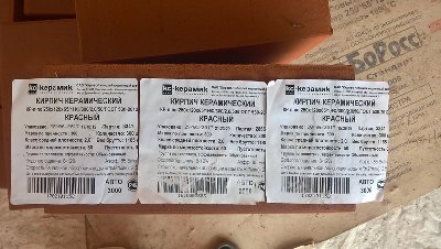

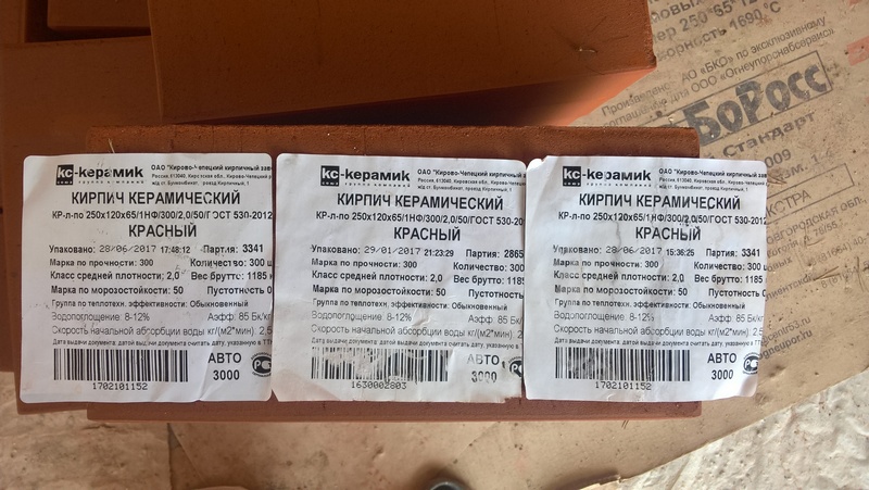

Из 6, два поддона опять пришлось пристраивать в невидимых глазу места. Как я понял лишние вкрапления с тыльной стороны в виде полос оттискиваются на лицевой кирпича в поддонах.
Некондиция? ГОСТ везде один( на фото)
Кто нибудь выложите,как расшифровывается некондиция и где искать?

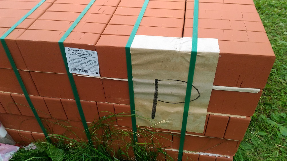

Для уверенности, чтобы не подлететь на некондиции, на базу за кирпичом лучше ездить самому....вскрывать пленку и просматривать каждый поддон.
Некондицию у нас в Кирове дилеры продают по 12-20 руб. за кирпич.

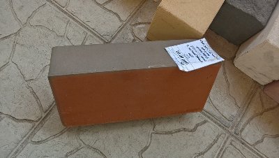

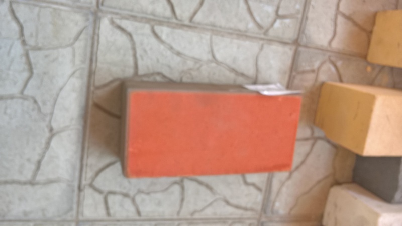

Александр - про такой,что скажешь?
Ценник приятный! Геометрия правильная,структура тоже.
Один тычек красный,другой-шоколад.
