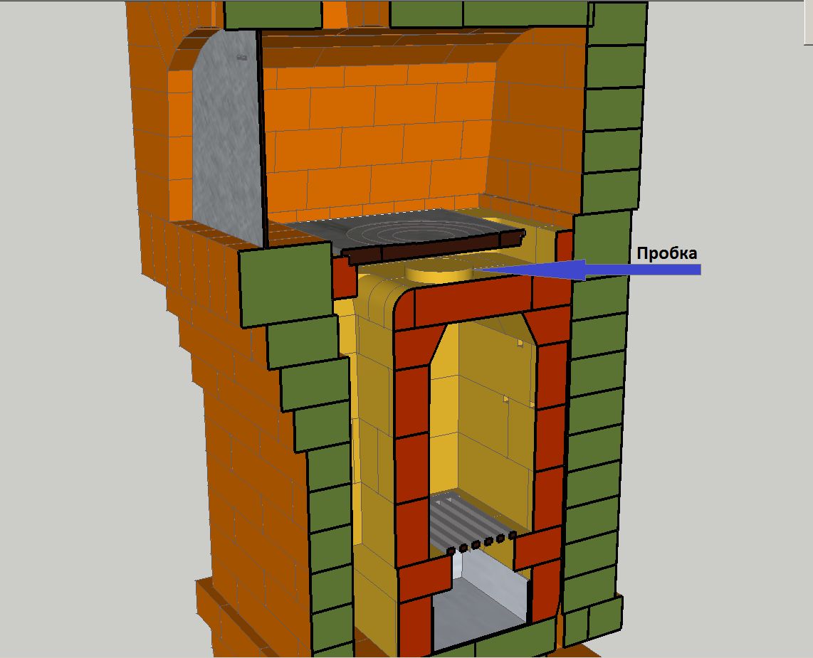

А если вернуться к "Крохе-3". Я ради тренировки сложил в SketchUp, получилось что в оригинале на 27 ряду, в центе, висит кирпич. Далее пофантазировал получилось ещё 2 варианта (я всё выбираю себе на дачу). Прошу Вашего мнения по поводу этих вариантов. Можно что-то подобное сложить, или лучше оригинал? Мне если ставить печь в простенок, лучше чтобы грела задняя сторона, а труба была спереди.
Посмотри тему http://www.forum.stovemaster.ru/viewtopic.php?t=8619&postdays=0&postorder=asc&&start=40
Найдёшь подходящий вариант, доработаю трубу под тебя.

Всё таки хотелось бы иметь возможности варочной печи. А если сделать топку полностью из шамота, в том числе и перекрытие, но с заложенным отверстием. ДГ после подъёмных и опускных направить над топливником, но под плитой. То есть плита стоит над топкой, но не омывается непосредственно огнём (в режиме отопления). Если же надо нагреть плиту открываем в перекрытии отверстие, заложенное ранее кирпичём на сухую. В этом случае огонь будет греть непосредственно плиту. На такую мысль меня натолкнула печь Сергея Арчибасова http://zodiak-tver.narod.ru/photoalbum-66-1.html

Вот вариант печки, как описано в предыдущем посту, с плитой отдельной от топки. Как думаете будет работать?
Разрез. Подъёмный и горизонтальный канал над топкой и под плитой.
