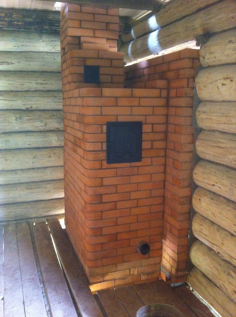

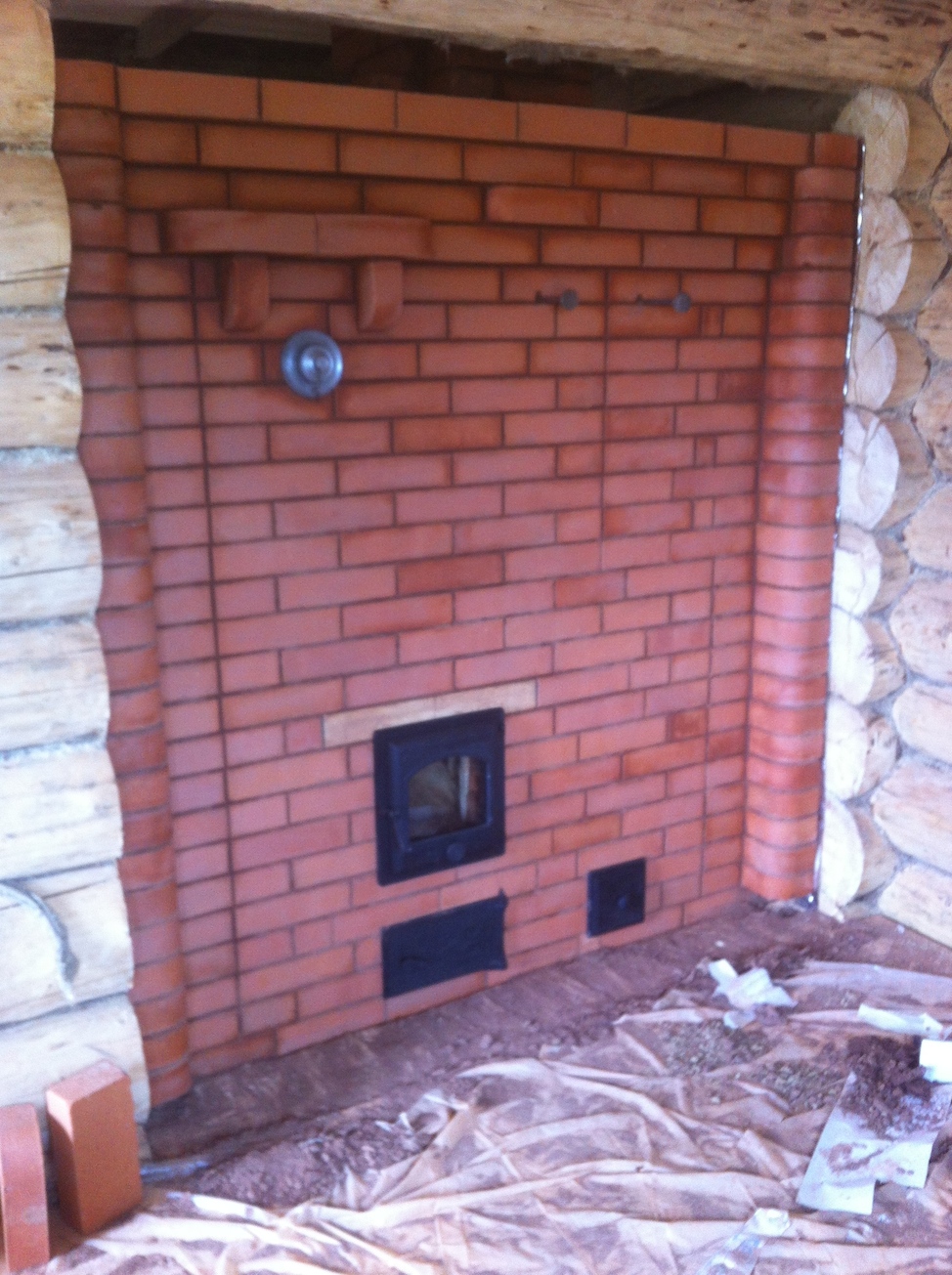

Спасибо данному форуму за помощь в выборе банной печи.
Здесь я определился и нашёл печника, благодаря которому я теперь с банной печкой. Smile
Андрей спасибо!
Вот несколько фотографий:
Лицо печи.
 Размер файла:  581.29 КБ
 Просмотров:  759 раз(а)
Банная часть
 Размер файла:  657.49 КБ
 Просмотров:  774 раз(а)

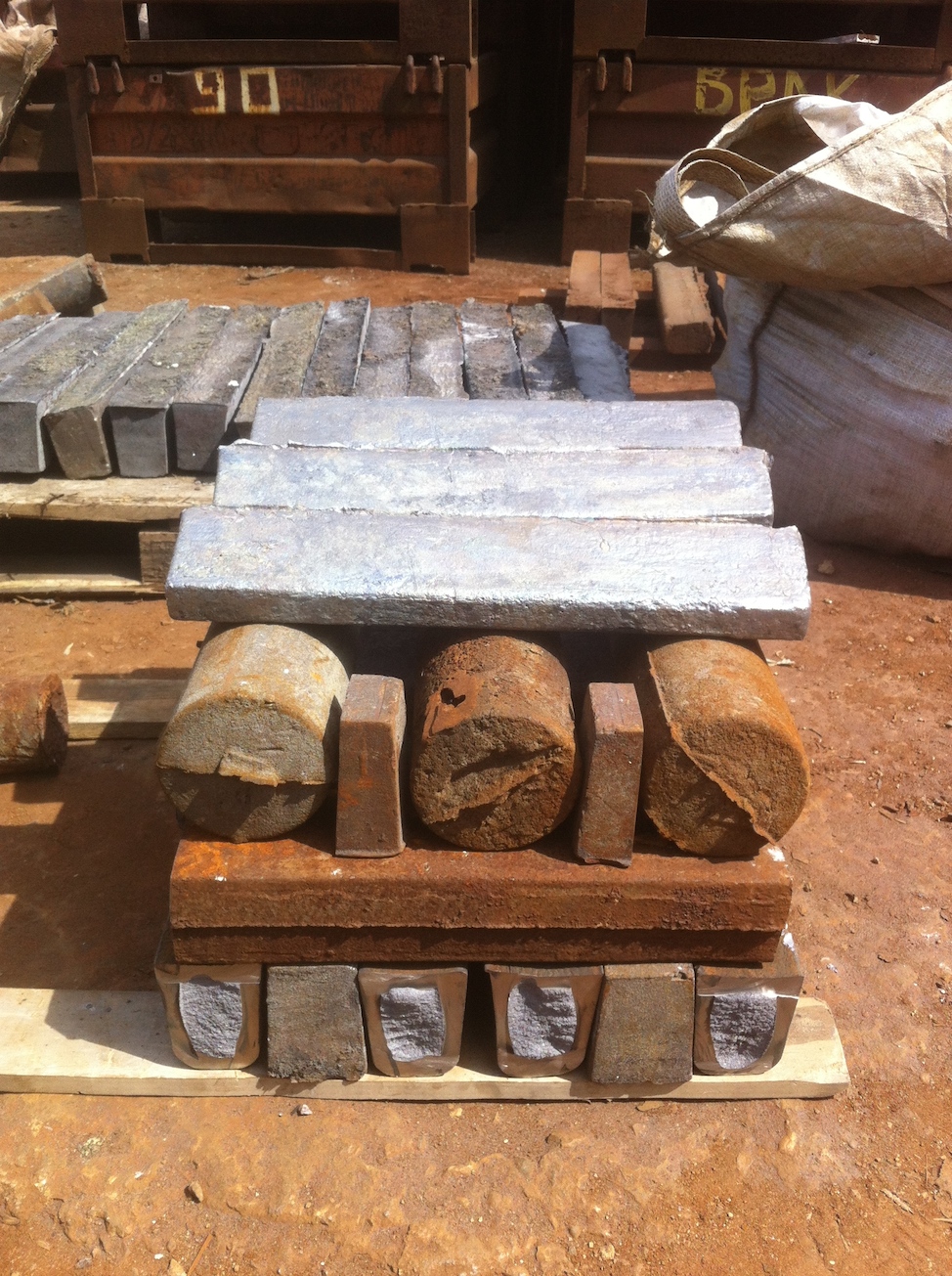

Чуть позднее сделаю фото по лучше.

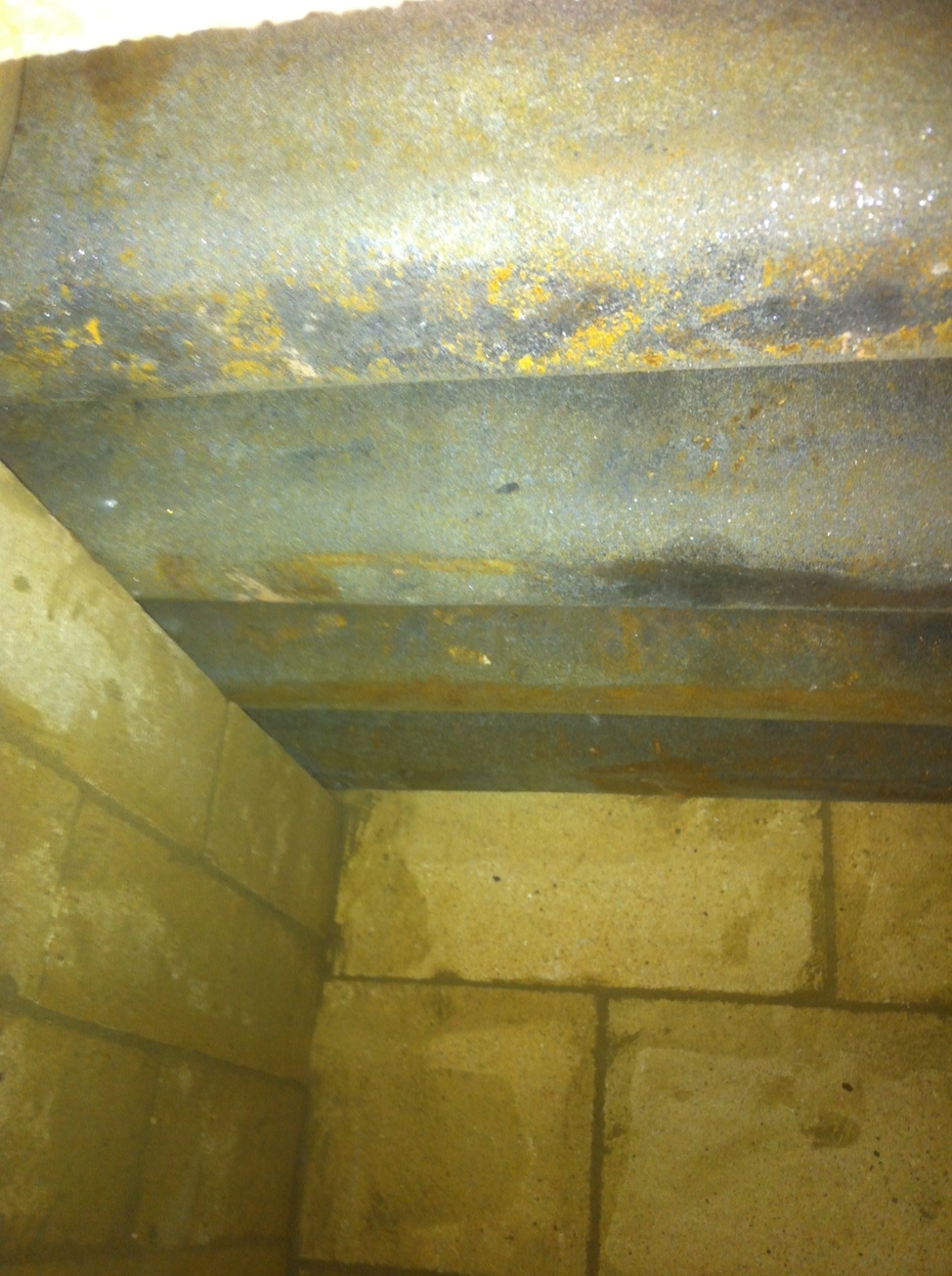

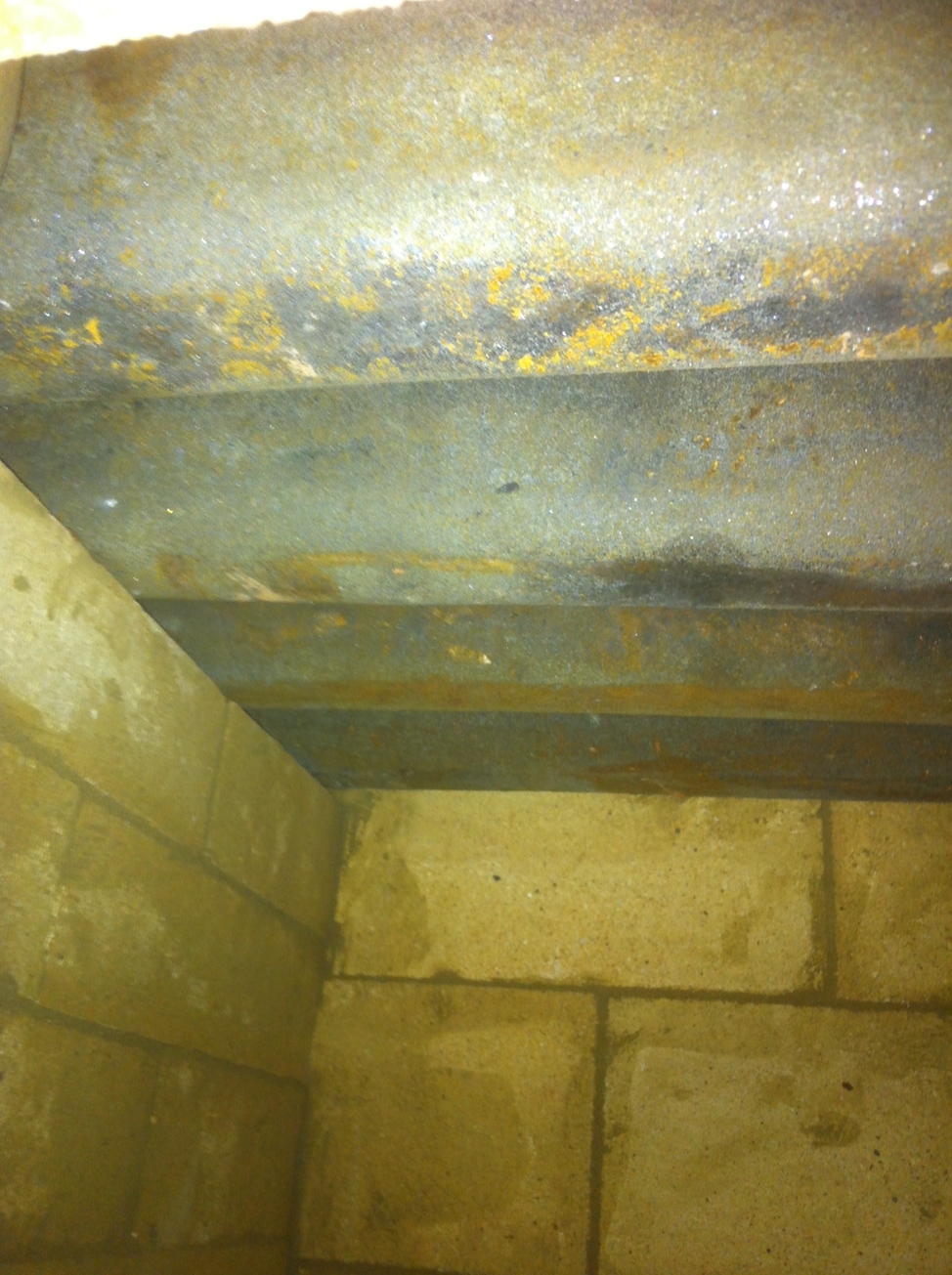

Сперва сделали чугунную закладку на 250 кг чугуна, почти 200 кг легированного ЧХ16 и остальное СЧ20. Но закладка оказалась оооочень компактной. Большой вес занимали колосники, а места, как оказалось они занимают, немного. До подоконника ещё просто уйма железа и камня ещё войдёт. Решил добавить ещё 200 кг чугуна. Сперва думал заполнить тормозными дисками от автомобилей. Знакомый работает в автосервисе и я собрал 100 кг дисков. Но при укладке мне показалось что они будут очень плохо прогреваться. Решил всётаки заложить болванки.
Вот такая получилась закладка:
фотографировал ещё на стадии проектирования и подбора, но сегодняшняя не слишком различается. Болванки не круглые, а чуть приплюснутые, как бы овальные. Они так более устойчивей. На них проще установить плиту, чтоб при поддаче воды при банных процедура не попасть на кирпичную кладку, да и камни на таких расположить удобнее. Расползаться не будут. В общем исключаем любое воздействие и давление на стенки печи.
 Размер файла:  721.28 КБ
 Просмотров:  771 раз(а)

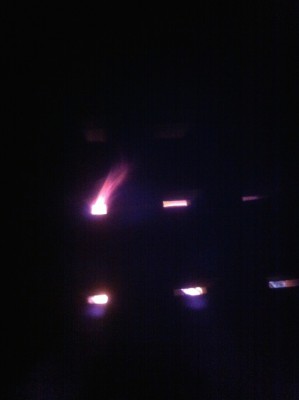

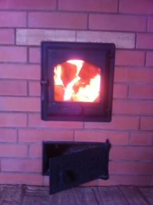

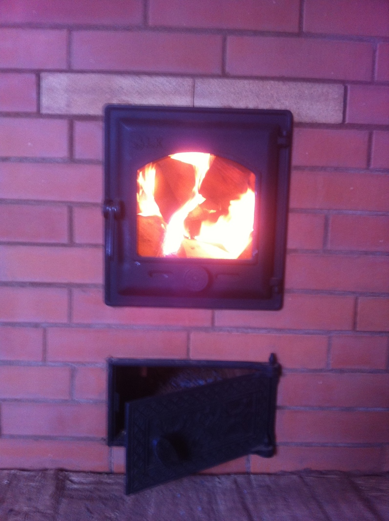

Ну и с первым дымом Very Happy
С первым дымом!
 Размер файла:  370.58 КБ
 Просмотров:  785 раз(а)
Красота )))

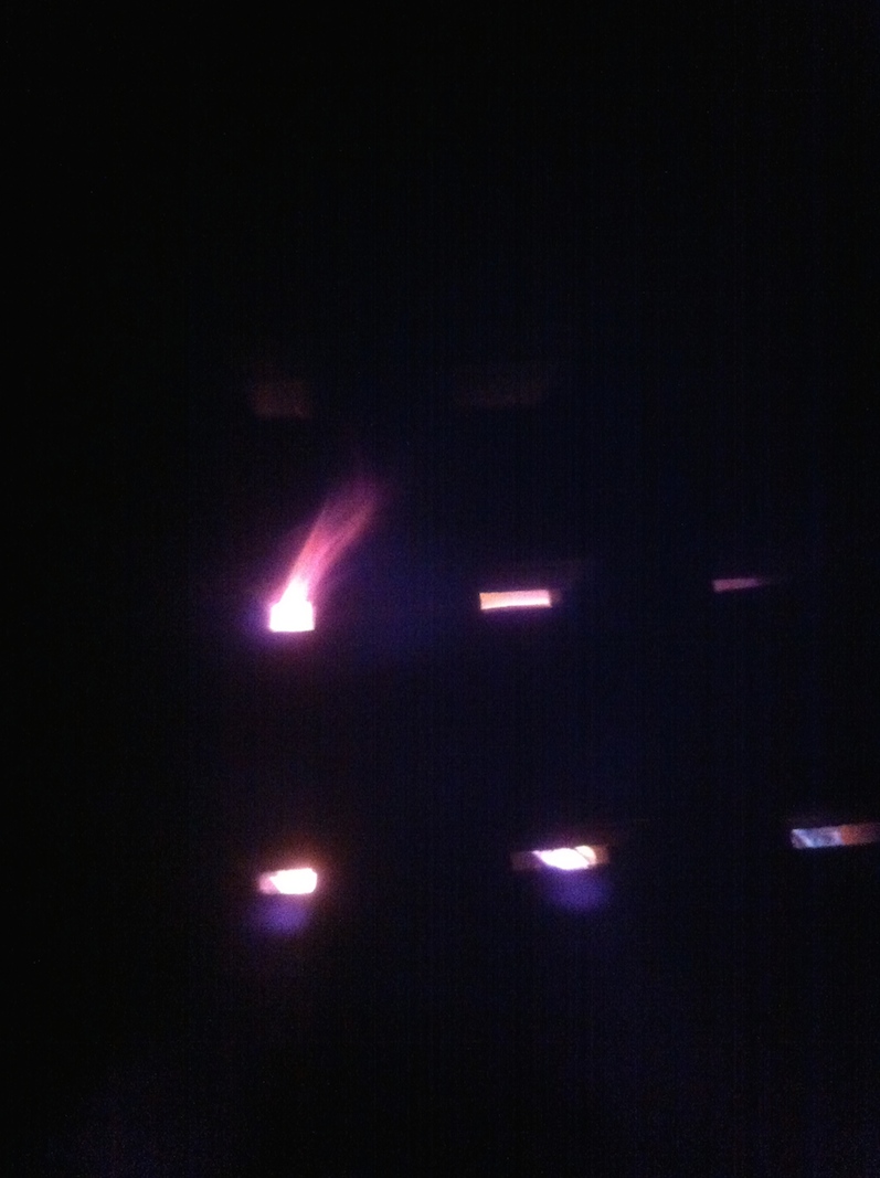

 Размер файла:  307.07 КБ
 Просмотров:  749 раз(а)
Так пробивается пламя сквозь закладку.
 Размер файла:  207.42 КБ
 Просмотров:  780 раз(а)
Андрей ..
Сообщения: 1175
СообщениеДобавлено: Пн 30 Май 2016, 08:42 Ответить с цитатойВернуться к началу
А вот начало...ImageImage
Хостинг развернул изображение... Confused
