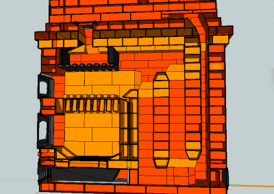

В первую очередь спасибо, что находите время не только на замечания, но и переделку проекта в Скетче. Надеюсь ваша помощь и наш поиск идеальных решений поможет и другим людям.
Анжей писал(а):
2. Труба в полкирпича мало. Надо сделать в кирпич, иначе при таком объеме топки не обеспечить полного сгорания топлива.
Здесь да, пожалуй сделаю трубу в пятерик, тем более уже несколько человек высказались за расширение канала.
Анжей писал(а):
3. Нижний ярус я бы доработал (см. рис.).
Если я правильно понял, вы предлагаете убрать основание/перегородку на которую опираются стенки опускных каналов. Вообще да, у большинства подобных печей (узких с каналом Браббе) под опускным каналом пустота для перемешивания газов. Но все эти печи шириной в два кирпича и там не 4 канала, а один, который легко организовать. Нижние кирпичи каналов одно из самых нагреваемых мест печи (за исключением топки конечно), и здесь неизбежны перегревы, расширения и подвижки кирпичей. Короче я не нашел более надежного способа удержать стенки каналов и стенки между ними, как просто поставить их на основание. Конечно это основание тоже отбирает на себя тепло, а так как стоит далеко от стенок печи, стенкам это тепло почти не отдает. Но оно сужает место прохода газов и "прижимает" их к стенке печи. Сначала я хотел сделать "канал" в основании для перемешивания газов, но этот канал будет прилично затормаживать газы, создавать препятствие, отбирая тепло еще больше. Тут бы практиков услышать - нужно или нет перемешивать в этом месте газы?
Анжей писал(а):
4. Верхний ярус. Можно подумать над многооборотной конструкцией (см. рис.). Обеспечим равномерный прогрев всей поверхности корпуса печи второго яруса.
Тут хочу не согласиться - первый "карман" будет прогреваться заметно сильнее второго. Опять же потребуется дополнительное прочистное окошко. К тому же карман создаст препятствие для движение газов - это уже чисто канальная схема, а печь изначально колпаковая и сверху и снизу используется "параллельная система каналов", что не так сильно затрудняет движение газов, по сравнению с канальной схемой.
Вообще каналы и рассечки построены на принципе "саморегуляции", согласно которой длина опускных каналов должна быть одинаковой. Поэтому при предложенной вами схеме переделки первого яруса, дальние от топки опускные будут прогреваться хуже первых. Но это в теории, опять же практики могут поправить
Анжей писал(а):
5. Нижний кирпич входа в канал вытяжной трубы - закруглить.
Не знаю как вам удалось, но я в Скетче не смог их закруглить! Нижние рассечки сгладить у меня тоже не получилось. Все от того, что Скетчем я овладел лишь для того, чтобы "грубо" нарисовать проект. Когда буду класть печь, постараюсь все закруглить и сгладить по максимуму.
Анжей писал(а):
Чем больше оребрения, тем больше площадь поверхности.
Я тоже всегда так думал, но вот у наших более опытных коллег почему то мнение другое. В моем случае меня больше беспокоит, что "шамотный пояс" может не выдержать нагрузки. Хотя второй ярус опирается и на другие кирпичи, но они не будут "шевелиться" как шамот.
Анжей писал(а):
По топке ничего не могу сказать, не специалист в "шамотных системах".
А вот здесь советую разобраться - топливник одна из самых ответственных "деталей" печи, если не сказать, что самая.

МаксимИгнатов писал(а):
В точности наоборот.
По мере движения-остывания дымовых газов (ДГ) их объём уменьшается и сечения дымовых каналов должны уменьшаться тоже .
Трубы в четверик вполне достаточно на выходе.
Сообщения: 2356
СообщениеДобавлено: Ср 24 Февраль 2016, 22:03 Ответить с цитатойВернуться к началу
Труба в пятерик используется, в основном, в банных-прямоточных печах и Русских, где КПД явно не главный показатель.
В отопительных трубу стоит "зажать" как раз ради КПД.
А если делать пятерик, то стоит предусмотреть летний ход для прогрева такой объёмной трубы.
А летний ход полезен и для старта печи, с целью уменьшения засаживания печи.

МаксимИгнатов
Зарегистрирован: Сб 20 Февраль 2016, 17:36
Сообщения: 41
СообщениеДобавлено: Ср 24 Февраль 2016, 22:47 Ответить с цитатойВернуться к началу
tuomob писал(а):
Я ценю твоё время, но повторюсь: убери каменку и переделай-упрости проект.
Это моё мнение.
Спасибо за совет. Я готов убрать рассечки со второго яруса, но сильно не хочется выпускать еще горячий дым на улицу.. Успеет ли он отдать свое тепло в большой полости второго яруса?
tuomob писал(а):
А над уменьшением объёма при движении ДГ задумайся и посчитай его в своём проекте, начиная с хайла. Вывод сделаешь САМ.
Здесь я не силён.
Опять же такую компановку первого яруса придумал не я. Я встретил ее в обсуждении печи от практикующего печника, который утверждал что такую схему он уже реализовывал и она хорошо работает. Зная, что большая часть энергии поглощается именно первым ярусом такой печи, я не придумал лучшей работающей схемы по "консервации" тепла, где оно выделяется и поглащается в большей степени.

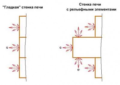

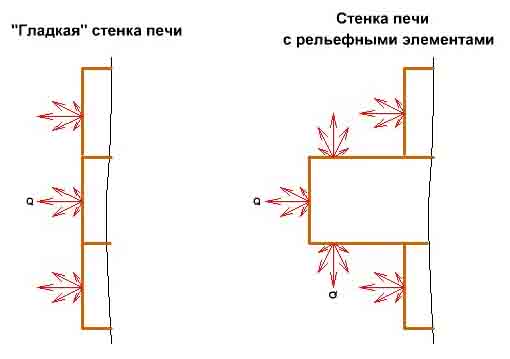

Я тоже всегда так думал....
А тут опыт не при чем. Это физика твердого тела.
Как говорится:
"В нашем мире есть законы, которые действуют независимо от наших знаний и мыслей о них." (с)
Печь состоит из кирпичей, каждый кирпич - твердое тело.
Не поленился нарисовать:
- Лучистый поток, излучаемый с единицы поверхности тела по всем направлениям, называется плотностью интегрального излучения:
E=Q/S
Излучаемая поверхность - плоская.
Далее вспоминаем з-н Ламберта - "Количество лучистой энергии, излучаемое элементом поверхности в направлении другого элемента, пропорционально произведению количества энергии, излучаемой по нормали, на величину пространственного угла, составленного направлением излучения с нормалью." (см.рис.)
Т.е. наибольшее количество лучистой энергии излучается в перпендикулярном направлении к поверхности излучения.
Из рисунка (ниже) видно, что "рельефные" элементы печи создают дополнительные поверхности излучения. Т.е. суммарная площадь излучения поверхности печи увеличивается на величину суммы площадей дополнительных поверхностей "рельефных" элементов стенок печи.
П.С. В них есть даже польза, т.к. посредством излучения (см. з-н Ламберта) более эффективно нагреваются и другие элементы помещения (пол, потолок и пр.)
Например энергия излучения нагретого алмаза будет равна сумме излучений от каждой его граненной плоскости.
Конечно, для более грубого расчета энергии излучения данной печи ими можно пренебречь.
 Размер файла:  18.47 КБ
 Просмотров:  573 раз(а)

Анжей писал(а):
Необходимый приток можно обеспечить лишь вытеснением (удалением) аналогичного объема отработанного (дыма) через дымовой канал за пределы печи, т.е. через дымоход. И если сечение дымового канала не позволяет этого (заужен), то топливник будет работать с "кислородным голоданием", со всеми вытекающими негативными последствиями (неполное сгорание, сажа и пр.). Поэтому, логично было бы думать, что сечение дымового канала напрямую связано с конструкцией топливника и самой печи и не выбирается "на глаз".
Где то встречал старое печное правило "Сечение трубы печи должно равняться сечению поддувала".
Вот, кстати, переделал опускные каналы, почти как по вашему совету. Главное, чтобы зола со временем не перекрыла первые два опускных.

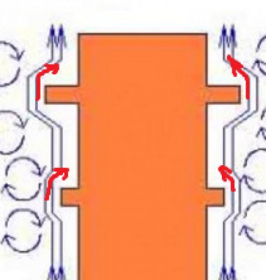

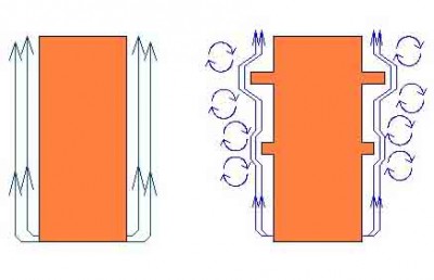

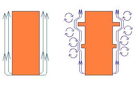

Конвекционный теплообмен тоже "не устоял" перед "рельефной" поверхностью печи (что собственно подтверждает конструктив различного рода радиаторов в электротехнике и быту, де ребра увеличиваю омываемую поверхность):
- к ламинарному потоку (в первом варианте) добавляется турбулентный (во втором).
 Размер файла:  18.32 КБ
 Просмотров:  584 раз(а)
СообщениеДобавлено: Чт 25 Февраль 2016, 00:37 Ответить с цитатойВернуться к началу
Конвекционный теплообмен тут не причём, т.к. кирпич довольно плохо(медленно)проводит тепло.
К тому же, вы можете внятно объяснить, какой закон физики может заставить потоки двигаться именно так как вы тут нарисовали? Что заставляет поток поворачивать и прижиматься к стенке печи(помечено красным)?
