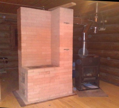

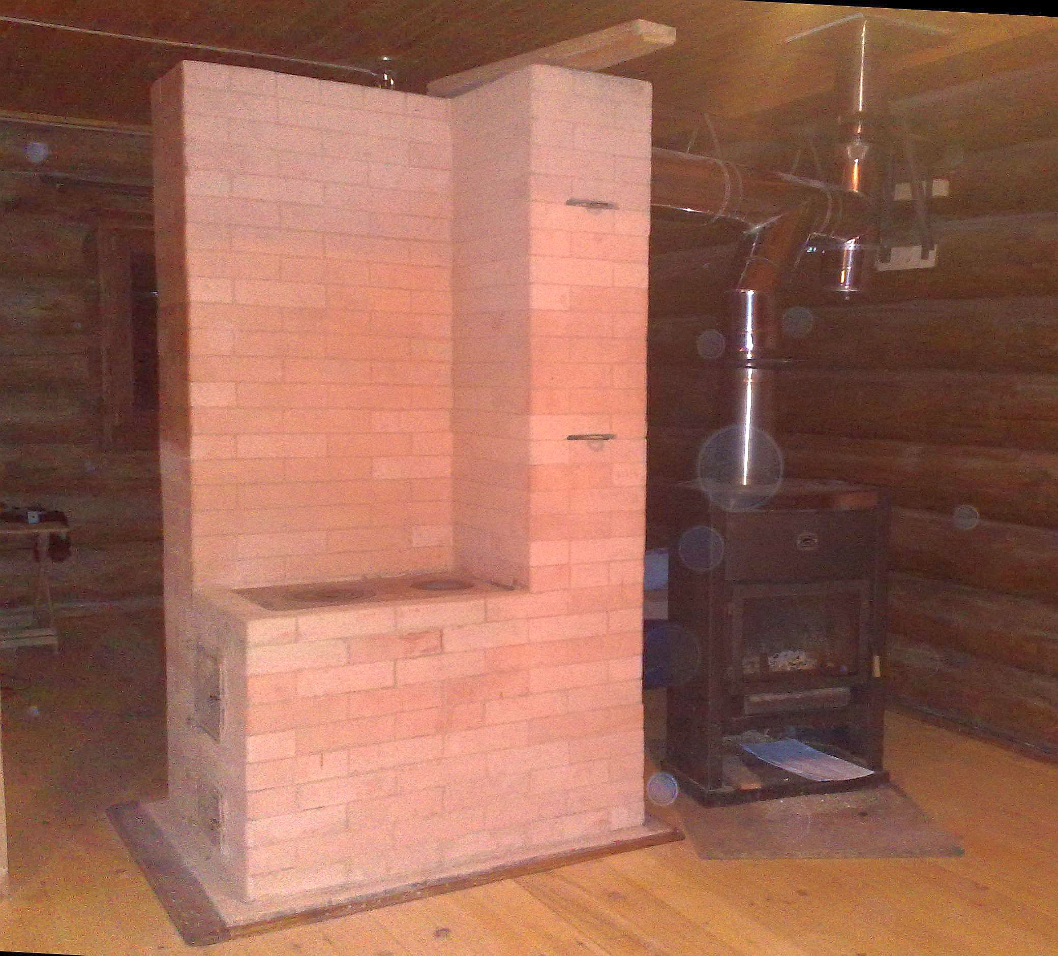

Может рисуночком задумок поделитесь , а то все чудесатее и чудесатее , можете ошибок наделать . Ка планируете проходить перекрытие и как вести трубу по второму этажу ?
Я уже не раз приводил это нестандартное решение , не как пример для подражания, а как возможность такого решения . Печь кстати- двухколпаковая , проблем с охлаждением трубы нет , а у нас хоть и Южный , но Урал . А такое решение из-за бильярда на втором этаже .

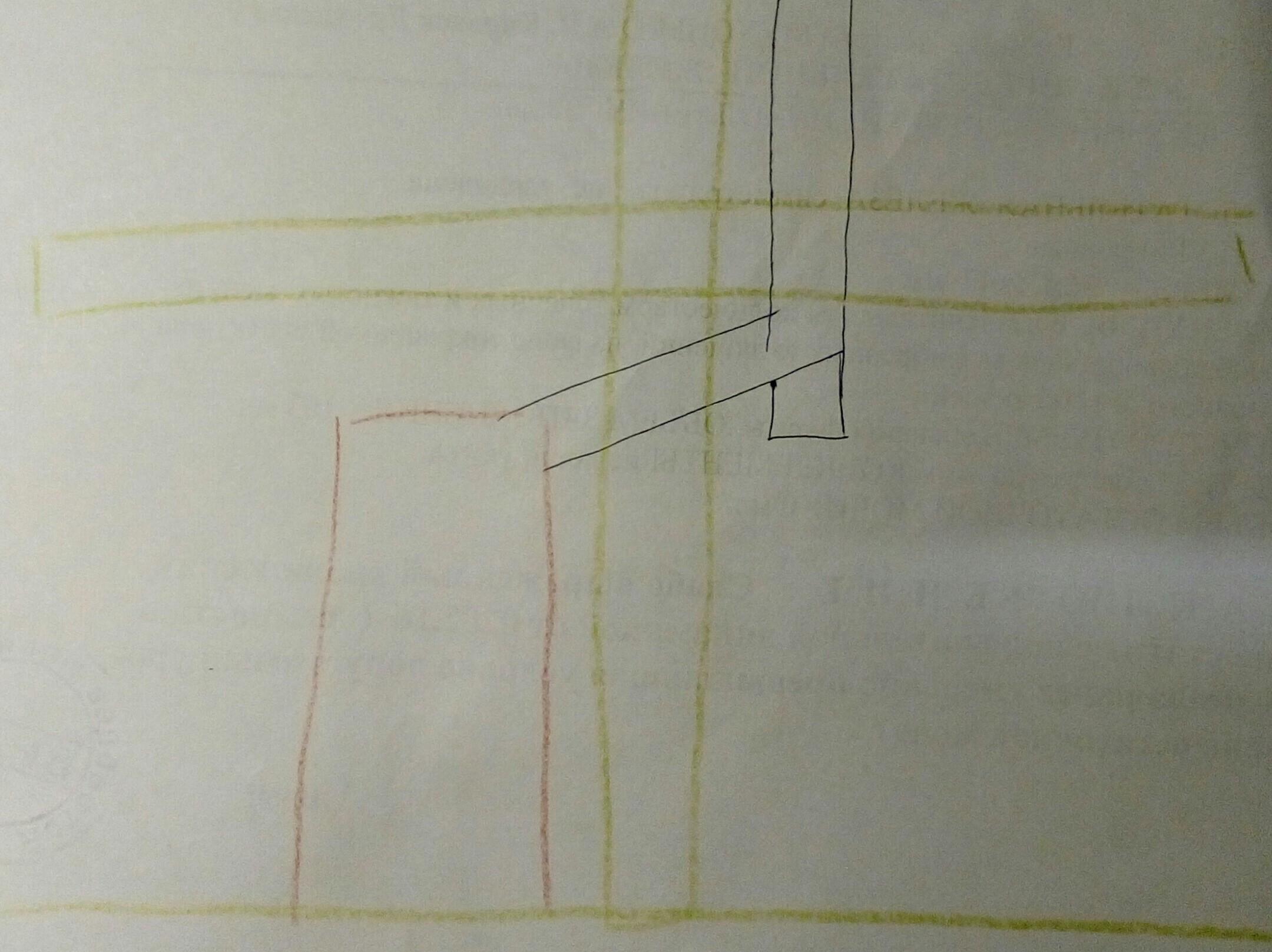

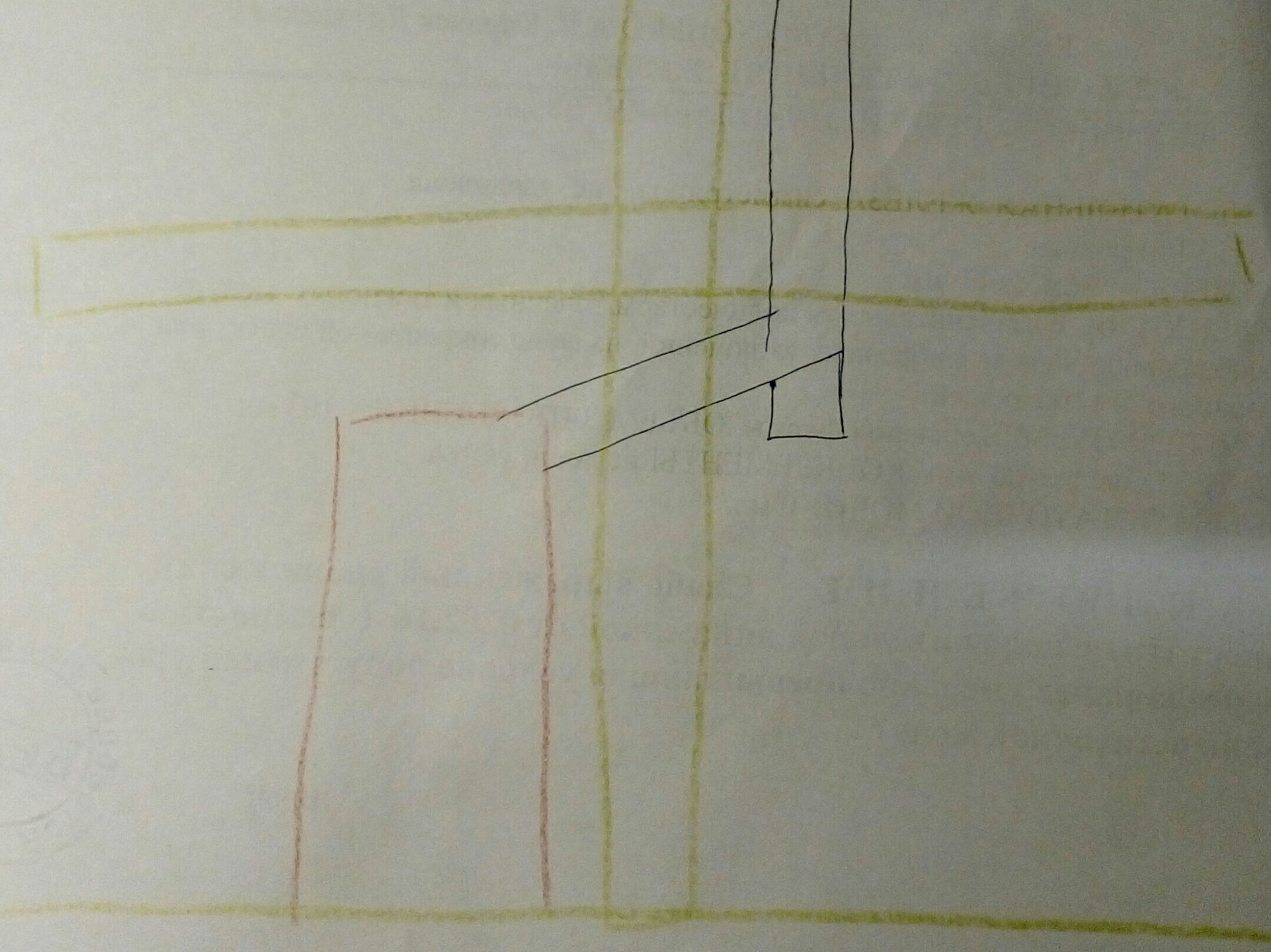

Вот рисуночек, сейчас не дома, в Питере у друзей, дети поделились бумагой и карандашами. На рисуночек зеленым стены полы потолок, красным печь, черным дымоход. Рисуночек очень схематичный , труба идет от печи под 45 градусов. Над печью выход с лестницы, прямо трубу не вывести, за стеной которая за печью проход в кухню, коренную трубу не поставить. Дом планировался под газовое отопление, с газом случился обломахтунг, поэтому все так не продуманно.

Мое дилетантское мнение такое - вот эти сорок пять градусов там не нужны . Над потолком что ? Раз присутствует лестница , можно Ближе к потолку( кровле )второго уровня шибер такой, как Дмитрий Борисов предложил поставить . Первое время поиграитесь, потом забьете на это дело .
Могу лишь указать на несколько моментов . Во первых казалось бы совсем не относящееся к теме - в сендвич любят падать воробьи - они греются, угорают или еще по какой причине валятся внутрь, и часто начинают гонзать по горизонтальному участку . При вертикальной установке сендвича , он опирается на печь , в вашем случае вертикальная труба должна опираться на конструкцию из уголка . Как минимум к двум первым проходам- через стену и перекрытие- следует отнестись серьезно , со всей ответственностью . Ну и предусмотреть возможность чистки горизонтального участка тоже .
Неужели сендвич может помешать на выходе с лестницы, вам же не пианино там таскать, обыграйте уж как нибудь , придвиньте к стенке или поместите в уголок , только стены обшейте . Surprised

Прямо не получается вывести трубу 75 см. по глубине от лестницы и 30см. отступ трубы от стены, и диаметр сендвича 30см. В аккурат по центру выхода с лестницы получается, так что без загиба дымохода не обойтись.
