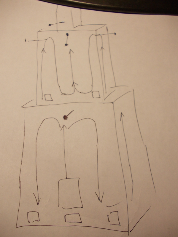

СообщениеДобавлено: Пн 6 Июнь 2016, 10:05 Ответить с цитатойВернуться к началу

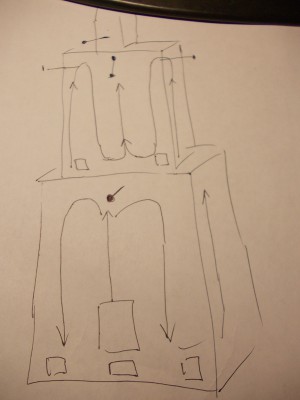

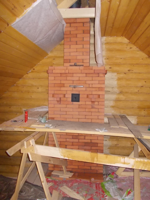

Мне зимой тоже прислали схему порядовку этой двух этажной печи из журнала с первой страницы типа все строят сделайте плиз. Долго вертел в руках многие узлы на понравились а главное регулировать нагрев второго этажа предлагают половинками кирпича че за бред. Короче переделал по своему правда выскочило аж 4 задвижки 1) летний на прямую 2) зимний работает 1 этаж3) зимний работают 2 этажа 4) отдельно только зимний 2 этаж 5) докучи сделал отверстия для буржуйки которая может работать как самостоятельный подтопок и греть щиток на 2. Пришел к выводу в таких печах лучше делать два колпака ( если три то большая вероятность выпадания конденсата уже переделал свою одну такую) +байпасы прогары . От руки набросал конструктив . На истину не претендую рассказал свой опыт в принципе печь с своей топкой всегда лучше и надежней .Все эти щитки и игра задвижками отголоски дачных снт и выжимания 150 %кпд с одной охапки дров не всегда дают нужного эффекта. Выбор всегда за печником . Cool

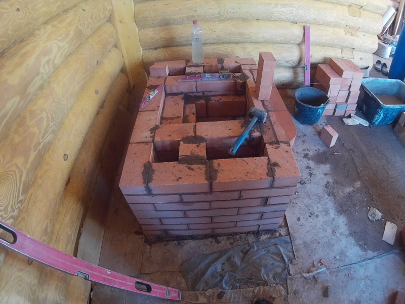

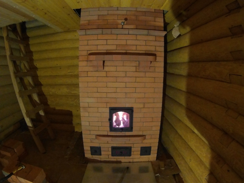

СообщениеДобавлено: Пн 6 Июнь 2016, 10:32 Ответить с цитатойВернуться к началу

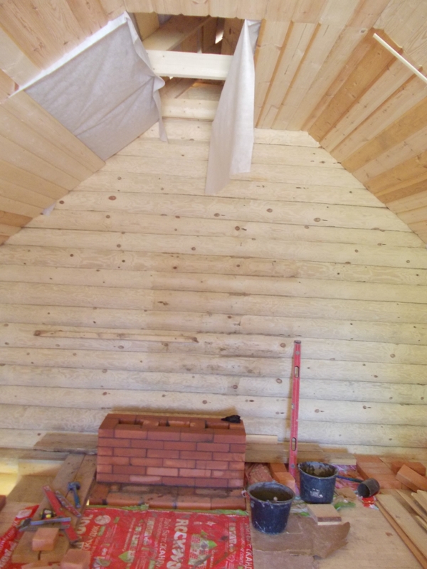

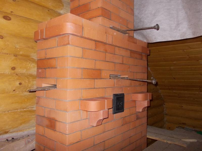

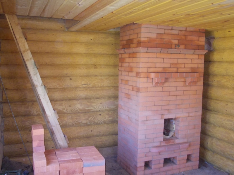

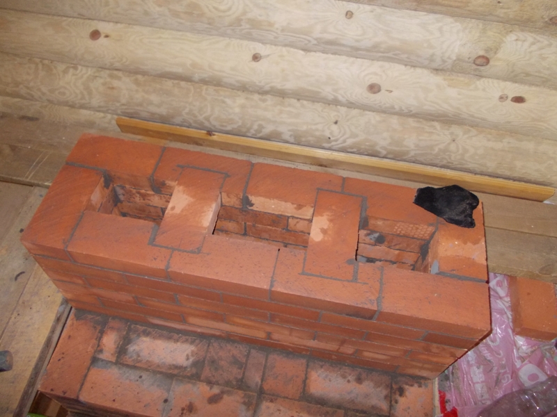

Пару фоток с экшен камеры рыбий глаз 1 этаж пробная топка -кирпич Витебский фурнитура Рубцовск размер 3 на 4.5 кирпича

СообщениеДобавлено: Пн 6 Июнь 2016, 10:54 Ответить с цитатойВернуться к началу
Вот вот то что и нужно. Да Безумный Печник совершенно верно именно этот вариант меня и наталкивает на эту мысль, по той же схеме что и у Вас. Нужно по подробнее по общаться по Вашему варианту. Ведь сделанная печь Вами уже наталкивает сразу на устранение ошибок и недочетов.

По сути каминопечь с щитком можно большую дверку воткнуть низ как классический финский противоток верх похож на трех оборотный щиток. При растопки печь сырая идет подымливание на втором после розжига газеткой в прочистные это уходит единственный косяк пока нашел ( если задвижки лопаты не будут торчать проблема и эта уйдет либо жить будут постоянно и печь будет в режиме) Жду холодов для точного вердикта жизниспособности конструкции совет еще хорошо утеплить трубу на чердаке и на улице ( тут поставил сендвич так бюджетный вариант)

Сколько кирпичей ушло на все, без трубы?

Фуфло полное. Даже не удосужились указать в порядовках правильную перевязку кирпичей. Внутрянка вяжется с наружкой. Конструктив -банальная однооборотная. Будет с одной стороны перегрев печи от прямого хода на второй этаж. Нужен транзитный канал на второй этаж с футеровкой лещадкой и он должен находиться в середине щитка -а не с краю. В таком случае можно по отдельности обогревать щитки 1-го и 2-го этажей. Вместе не получится- конденсат потечёт однозначно. Чтобы одновременно греть два щитка -нужна саморегуляция(автоматическая) тяги и температуры отх. дым. газов- а это делается системой подсосных каналов. Но эту конвективную систему многие печники либо игнорируют,либо вообще не понимают,либо не знают о существовании оной.

Я полностью согласен с Вами. Почему и спросил про эту печь не стал сразу делать её и эсперементировать. Так как вызвала массу вопросов. Я уже отказался от этого варианта и взял за основу как предложил Безумный печник по его варианту. Обдумывываю порядовку. Сердцевину в основном из шамотного остальное уже красным.
СообщениеДобавлено: Вс 12 Июнь 2016, 23:21 Ответить с цитатойВернуться к началу

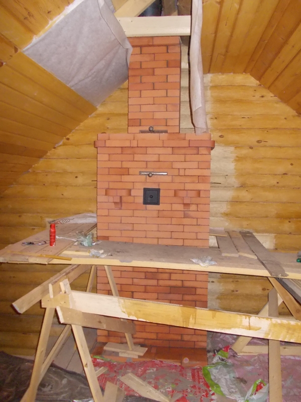

Без футеровки точно не как можно на ребро хотя бы до втрого этажа кирпич витебский справляется с перотопом . В моем случае саморегуляция решается путем переключением задвижек в щитке согласен что для рядового пользователя не самый лучшей вариант. Проход трубы еще не доделан так что строго не судите.

Алексей -большое количество задвижек некоторых пользователей печей,особенно тех кто никогда не жил в деревне-вводит в ступор. На первом этаже -не более двух задвижек. Для регулировки тяги и для транзитного дымохода .И на втором две -для тех целей -и подробная инструкция в рамке под стеклом. Остальная саморегуляция посредством подсосных каналов - они как раз и выравнивают температуру дымовых газов.
