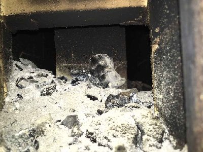

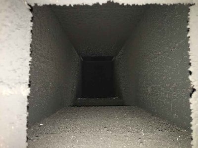

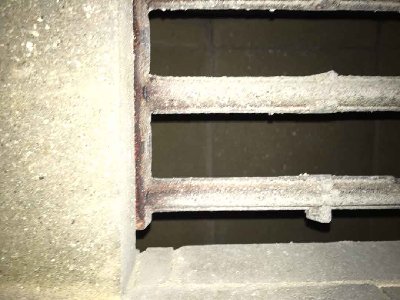

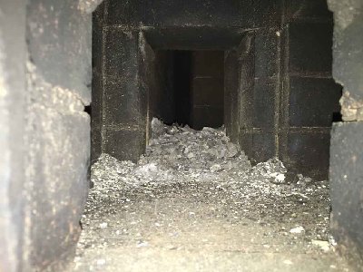

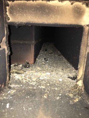

Провел ревизию нижнего колпака и подверток.
 Размер файла:  48.96 КБ
 Просмотров:  560 раз(а)
 Размер файла:  87.73 КБ
 Просмотров:  807 раз(а)
 Размер файла:  90 КБ
 Просмотров:  846 раз(а)
 Размер файла:  65.52 КБ
 Просмотров:  756 раз(а)
 Размер файла:  69.88 КБ
 Просмотров:  851 раз(а)

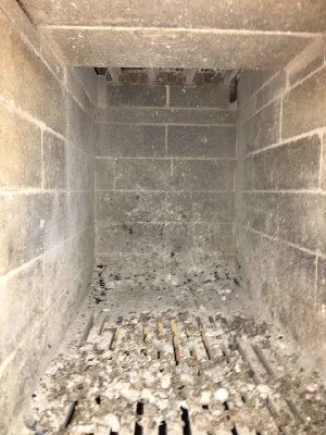

А также топки.
 Размер файла:  87.97 КБ
 Просмотров:  761 раз(а)
 Размер файла:  58.63 КБ
 Просмотров:  738 раз(а)

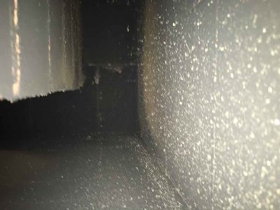

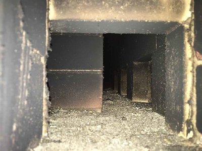

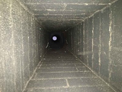

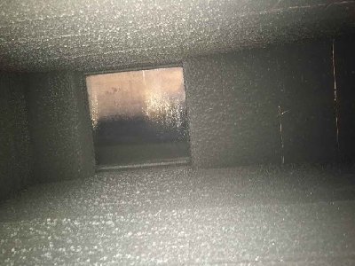

Посмотрел, боров, дымовую камеру и трубу.
 Размер файла:  68.16 КБ
 Просмотров:  872 раз(а)
 Размер файла:  48.56 КБ
 Просмотров:  813 раз(а)
 Размер файла:  58.12 КБ
 Просмотров:  922 раз(а)
 Размер файла:  45.72 КБ
 Просмотров:  739 раз(а)

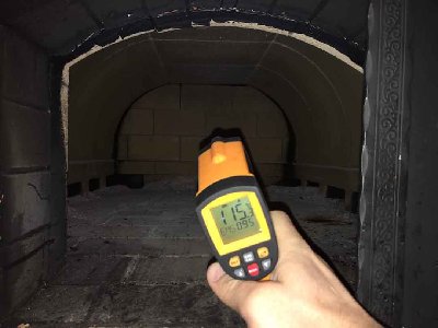

Замерил температуру в горниле, посмотрел состояние сводов и стенок.

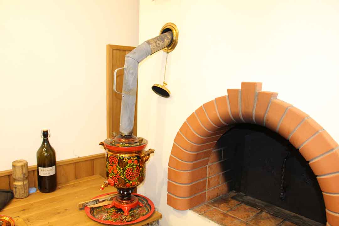

Евгений Романов
Сообщения: 620

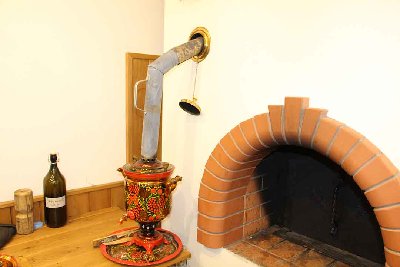

СообщениеДобавлено: Ср 28 Февраль 2018, 20:33 Ответить с цитатойВернуться к началу
Померили трубу для самовара.
 Размер файла:  51.67 КБ
 Просмотров:  837 раз(а)
 Размер файла:  51.14 КБ
 Просмотров:  853 раз(а)

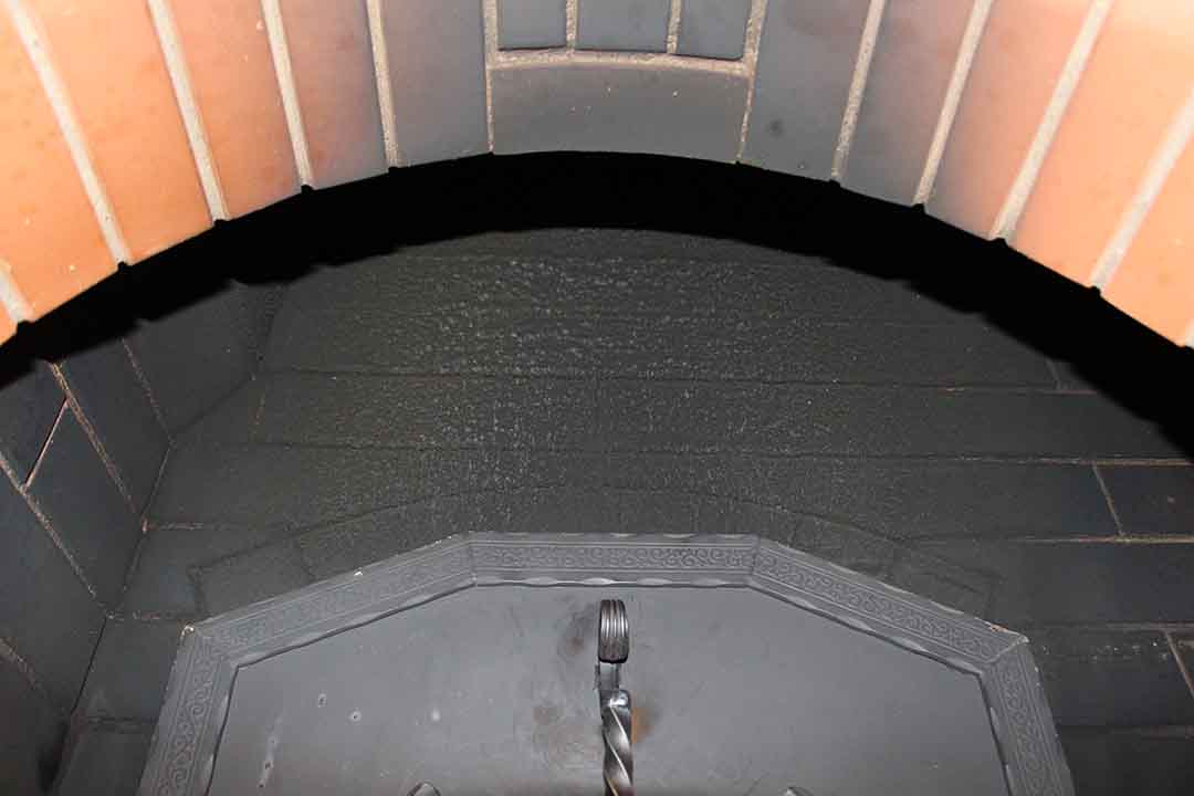

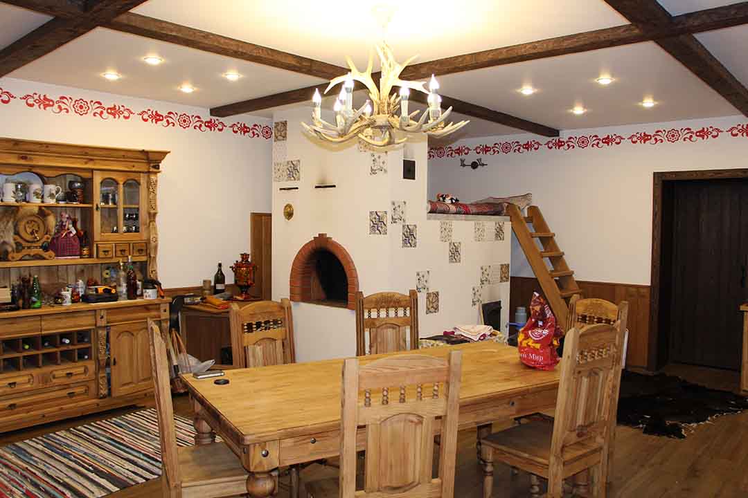

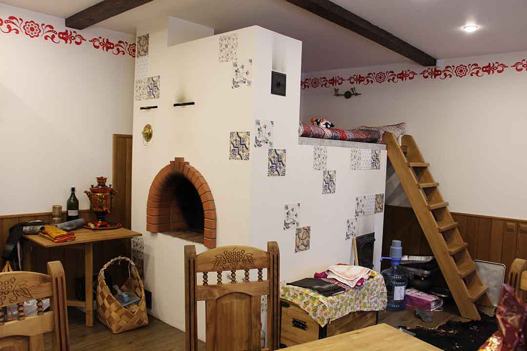

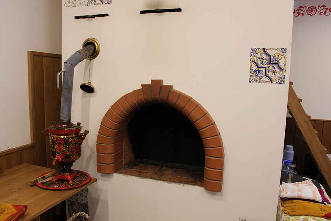

Сообщения: 620
СообщениеДобавлено: Ср 28 Февраль 2018, 20:55 Ответить с цитатойВернуться к началу
На сегодняшний день печь выглядит вот так.
Договорился с заказчиком на тестирование печи, топить буду сам с замерами весов, часов и температур. Так что продолжение следует.

Степанстепаныч
Зарегистрирован: Вт 18 Октябрь 2016, 09:03
Сообщения: 158
Регион: РФ
СообщениеДобавлено: Ср 28 Февраль 2018, 21:54 Ответить с цитатойВернуться к началу
Коврик на полу перед печью красивый.
Сообщения: 6820
СообщениеДобавлено: Ср 28 Февраль 2018, 22:41 Ответить с цитатойВернуться к началу
А пошто над задвижкой закопчено? При хорошей тяге в печи такого не бывает.
Сообщения: 6820
СообщениеДобавлено: Чт 1 Март 2018, 05:51 Ответить с цитатойВернуться к началу
Рассмотрел внимательнее и арка закопчённая, и над топочной, и над чисткой следы копоти. Дааааа -видать проблемки с растопкой печи -шо аж изо всех щелей дым валит.По фоткам внутрянок видно что плавного увода дыма в дымосборнике нет. Вместо дымосборника колпак с дыркой для задвижки. Вот поэтому и арка чела закопчена -дымок то и выкидывает наружу.
СообщениеДобавлено: Чт 1 Март 2018, 07:33 Ответить с цитатойВернуться к началу
Евгений, главное не обижайтесь, если критика конструктивна только на пользу. Пусть иногда с перегибом, но умный поймёт. И нам начинающим есть что посмотреть, спасибо.
Кафель просится над фурнитурой, тряпочкой протёр и всё.

Скотч на запуск наше все. Редко какая сырая при первых протопках, когда идёт интенсивное отпаривание не покидает чутка. Всегда подклеиваю малярным скотчем.
СообщениеДобавлено: Чт 1 Март 2018, 08:39 Ответить с цитатойВернуться к началу
Сам конструктив печи капризный даже на прогретой трубе с герметичной дверкой выбросы дыма бывают . Поэтому в таких печах давно перестал наши задвижки ставить у которых полотна торчат на ружу и прочистные глушу - паразитный воздух однако делает свое дело . А мне люстра с рогами и славянские узоры на стене понравились больше. Cool
Вадим Борисыч
Сообщения: 340
Регион: Камчатка
СообщениеДобавлено: Чт 1 Март 2018, 08:43 Ответить с цитатойВернуться к началу
...Рассмотрел внимательнее и арка закопчённая, и над топочной, и над чисткой следы копоти. Дааааа -видать проблемки с растопкой печи -шо аж изо всех щелей дым валит.По фоткам внутрянок видно что плавного увода дыма в дымосборнике нет. Вместо дымосборника колпак с дыркой для задвижки. Вот поэтому и арка чела закопчена -дымок то и выкидывает наружу.
Дело не в плавности дымосборника, а в глубине устья, его в полтора кирпича для таких размеров горнила надо делать. Тем более, что это не классическая схема, там в горниле сквозняки из подтопка и нижнего яруса. Закладку в 15 кг такой дымосборник не протянет.
И нахрена там колосник в хайле из подтопка???
Что внутри мы не видели, поэтому копоть над дверью не известно почему.
