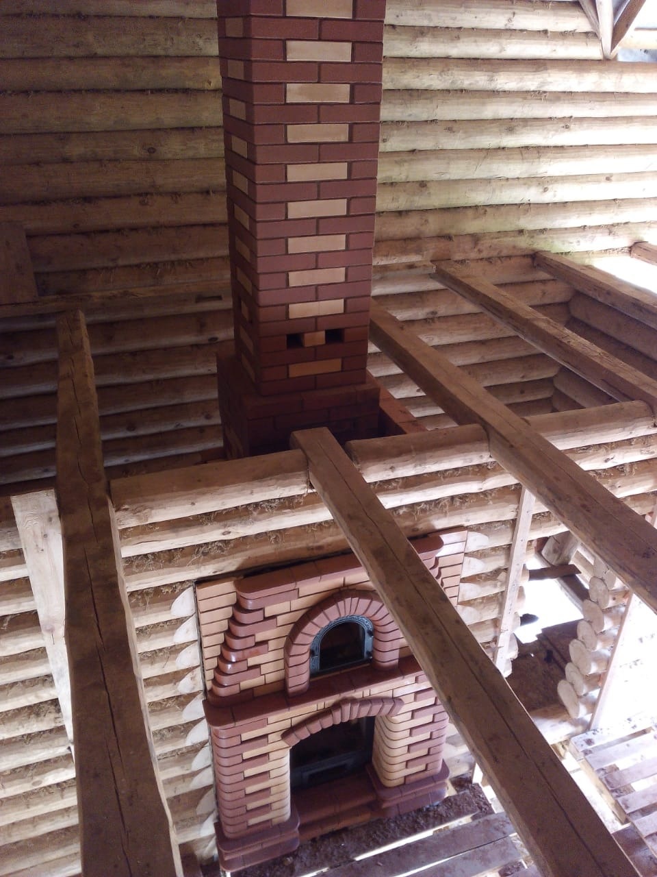

Обещал отчет.
Промежуточный таков:
Виктор Владимирович создал замечательный проект. Обсуждали наверно месяц или два. Потом прикинули стоимость воплощения. Оказалось что переваливает за 1млн р. Мне такая печь увы не по карману оказалась.
Внутри естественно очень много металла... и я подумал...
Раз без металла никак, то куплю хорошую металлическую и обложу кирпичом. Выбрал одного известного российского производителя и заказал массивную печь из нержавейки, с футеровкой топки шамотными плитами. Печь рассчитана на обкладку кирпичом. Нашел мастеров по рекомендации этого же производителя. Печь в итоге почти полностью впишется в моё ТЗ. Стоимость под ключ порядка 350тыс, включая отличный дизайн. Работа идет, продолжение следует...

СообщениеДобавлено: Пн 16 Декабрь 2019, 18:09 Ответить с цитатойВернуться к началу
Собственно результат. С другой стороны потом найду фотку. Сейчас закрыл - отделка в доме идет.
