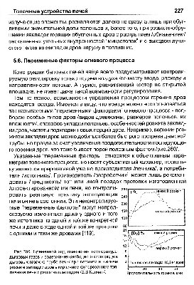

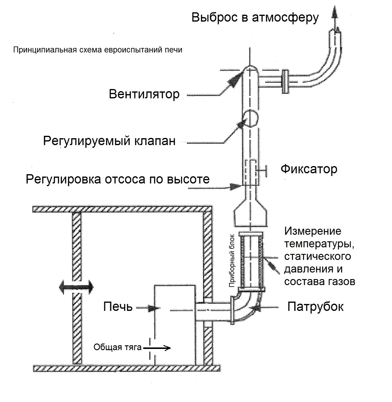

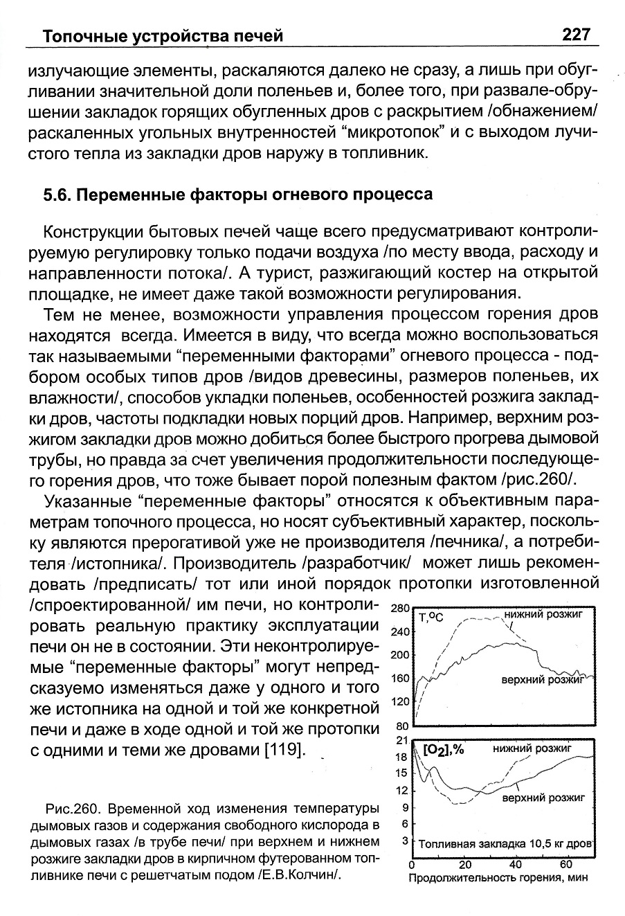

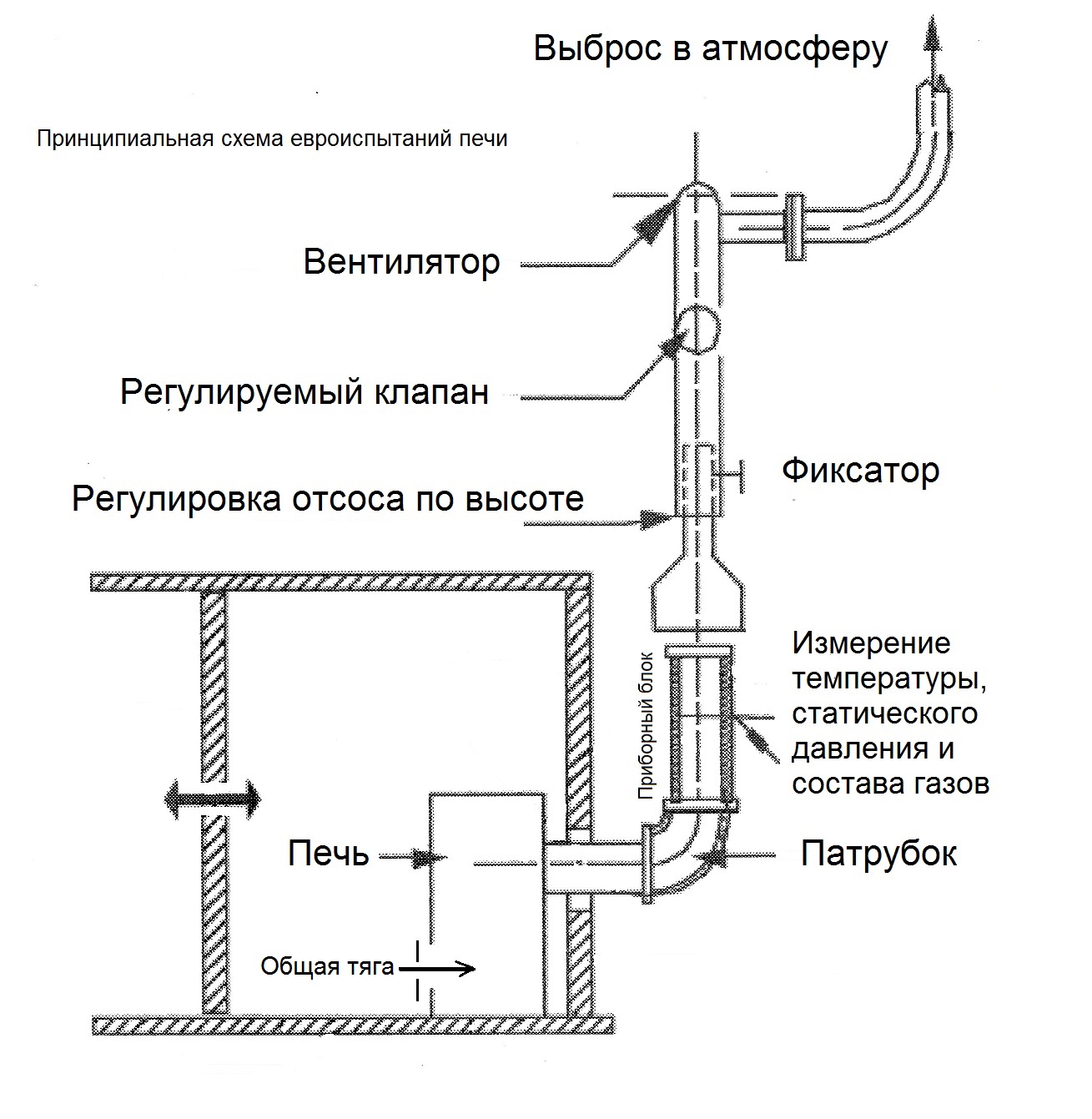

Сообщения: 6499
СообщениеДобавлено: Сб 16 Декабрь 2023, 10:40 Ответить с цитатойВернуться к началу
Vladimir-spb писал(а):
я лучше свою печечку буду с отходящими в 100 *C гонять.
Ладно. Давайте обсудим позже, если tuomob-печь вынесут в отдельную тему.
*Но 100 град на входе в трубу маловато даже для летней печи.
Быт - это не евролаборатория. Не всегда КПД бывает жизненно необходим. У дачника всегда должна иметься возможность (при необходимости) загнать температуру повыше (хотя бы через прямой ход).
У меня в газовом котле с вечно горячей утепленной трубой 160 град.
Помнится, по ГОСТ СССР на дровяных печах 130-160 град (минимум).
Если не ошибаюсь, в быту лучина будет буреть в задвижке выше 200...
Надо будет, думаю, Колчин подправит.
