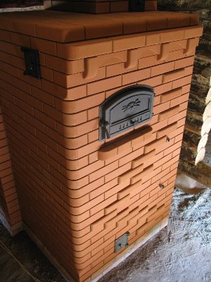

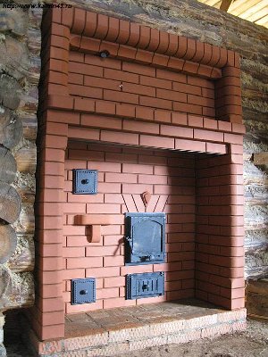

Банная печь периодического действия, облицовка выполнена из нашего Кирово-Чепецкого кирпича.
Друзья, коллеги смотрите наш новый ролик с поэтапным строительством и 3D порядовками банной печи "Легкий Пар" и оценивайте!
Link
Банная печь периодического действия "Легкий Пар" построенная компанией Печной Дом Шалагиных "Печар" в мае 2013 году в д. Малые Серовы Кировской области. В печи использовался печной кирпич Кирово-Чепецкого кирпичного завода КС-керамик, смесь СЭВ боровичи, печное литье Везувий, хромистый чугун марки ЧХ-16, банный камень нефрит, малиновый кварцит, хромит. На строительство печи ушло 23 рабочих дня. Мастера печники - Юрий и Александр Шалагины.
https://forum.stovemaster.ru/viewtopic.php?p=89321#89321
Банная печь Кузнецова
 Размер файла:  81.65 КБ
 Просмотров:  543 раз(а)
Банная печь "Легкий Пар", для тех кто любит мягкий пар!
 Размер файла:  156.37 КБ
 Просмотров:  605 раз(а)
Банная печь проект
 Размер файла:  162.15 КБ
 Просмотров:  525 раз(а)

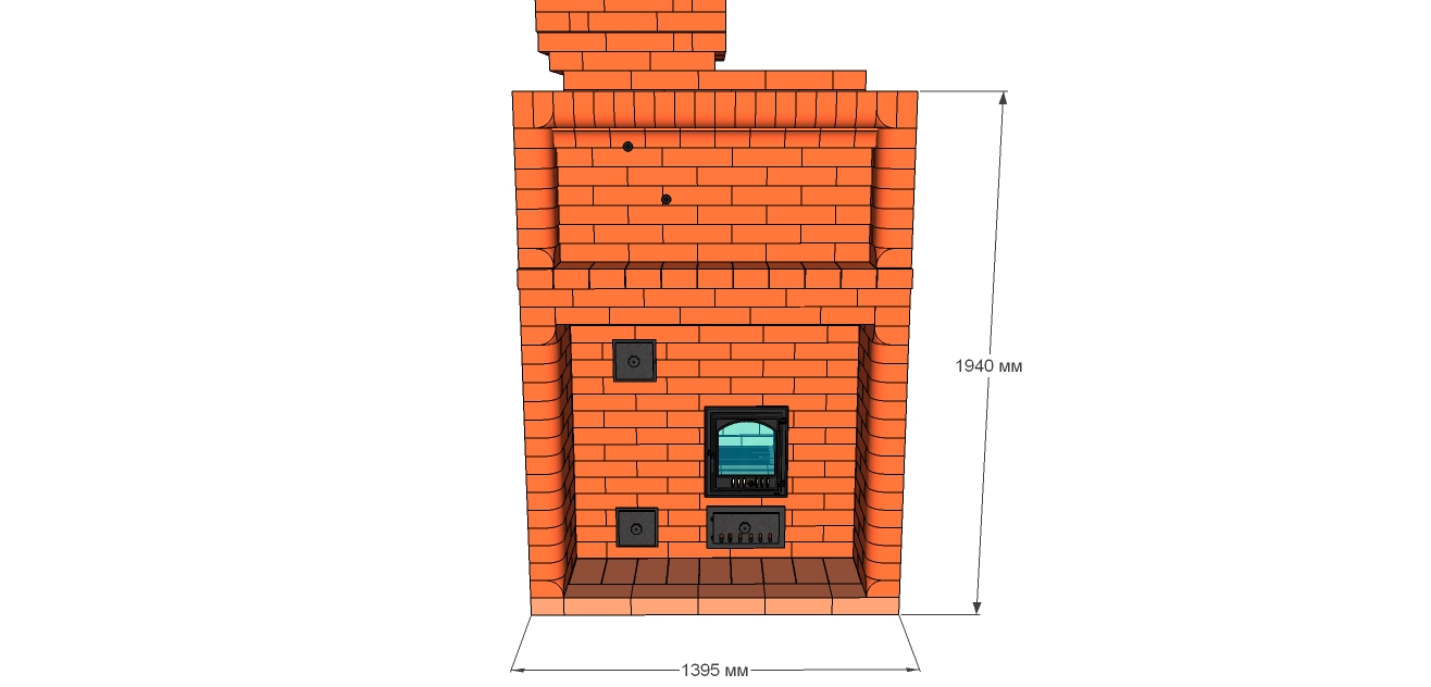

Давно не делал прямоточные банные печи. Коллеги оцените проект -
https://youtu.be/1umy2qb329Q
Сообщения: 6390
СообщениеДобавлено: Вт 16 Март 2021, 12:50 Ответить с цитатойВернуться к началу
Спасибо. Интересно.
Несколько смущают кирпичные "крылья"-экраны вокруг печи.
Красивые, слов нет. Но вот их массивность...
Сообщения: 1346
СообщениеДобавлено: Вт 16 Март 2021, 21:40 Ответить с цитатойВернуться к началу
Спасибо. Интересно.

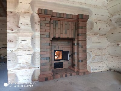

Юрий Михайлович, спасибо за внимание к данной теме.
Массивные крылья вокруг печи - это вынужденная мера. Исправляем косяки предыдущего мастера.
Вот что было и чем пытались нагреть парную. Хозяин бани целый день топит печь и выше 40 гр. в парной не поднимается...в комнате отдыха при этом теплее)))
банная печь вид из комнаты отдыха
 Размер файла:  797.26 КБ
 Просмотров:  332 раз(а)
вид из парной
 Размер файла:  765.17 КБ
 Просмотров:  325 раз(а)

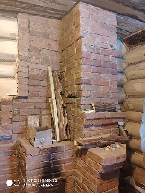

Сообщения: 1346
СообщениеДобавлено: Вт 16 Март 2021, 21:54 Ответить с цитатойВернуться к началу

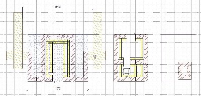

Ниже фото, где будет печь и техрешение.
банная печь
 Размер файла:  112.99 КБ
 Просмотров:  273 раз(а)
.jpeg
техрешение банная печь
 Размер файла:  227.11 КБ
 Просмотров:  301 раз(а)
.jpeg

Банная печь периодического действия "Легкий Пар" имеет размеры в плане 1150х1150мм. для парной 18 кв.м. От проекта отступили уже на месте, так как при вскрытии пола фундамент оказался и в парной тоже. Заказчик этого не запомнил...бане 12 лет

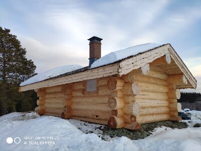

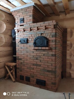

СообщениеДобавлено: Сб 29 Март 2025, 05:04 Ответить с цитатойВернуться к началу
Банная печь периодического действия в бане из толстого кедра.
 Размер файла:  127.46 КБ
 Просмотров:  101 раз(а)
 Размер файла:  116.74 КБ
 Просмотров:  111 раз(а)
 Размер файла:  111.48 КБ
 Просмотров:  119 раз(а)
Сообщения: 6390
СообщениеДобавлено: Сб 29 Март 2025, 10:54 Ответить с цитатойВернуться к началу
Спасибо. Красиво очень. И богато.
Сруб тоже сами делали? Или только печь?
