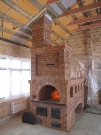

Во закончили к празднику русскую комбинированную.

Под дальнейшую отделку,после того как прошлифуют стены и положат кафель на пол.

Прочистная сзади внизу? Что там? Smile
Сообщения: 1602
СообщениеДобавлено: Пн 7 Март 2016, 19:22 Ответить с цитатойВернуться к началу
Г образный щиток от О.В.

Классная печка!!! По принципу экономки? Поподробней описание устройства,если можно,Пожалуйста.
Писанин Роман +79036460762
Сообщения: 1602
СообщениеДобавлено: Вт 8 Март 2016, 05:38 Ответить с цитатойВернуться к началу
Нет принцип другой. Как здесь говорят русская печь с подтопком,в нижнем ярусе проточный колпак с рассечками,верхний возвратный канал. Русская топится как классическая.

Александр,из О.В. к щитку,под подом с лева? В Низу две топки? если есть фотки,глянуть бы. Smile
Сообщения: 1602
СообщениеДобавлено: Вт 8 Март 2016, 15:12 Ответить с цитатойВернуться к началу
К сожалению в этот раз не фотал. Топка одна,это духовка.Подключено как обычно,через духовку,под духовку и в канал,летний ход обязательно.

По Г-образному щитку вопросов нет.
Как обыграл режим загнётка - из фото не видно ни КР, ни ниша не просматривается.

Извините, Г-образный щиток это по левой и задней части?
Сообщения: 1602
СообщениеДобавлено: Ср 9 Март 2016, 07:00 Ответить с цитатойВернуться к началу
Андрей Алексеевич, там плита, снимаем кружки открываем летник и сметаем угли в топку. Щиток по левой стороне и с задней.

Александр, а сколько кирпича пошло на такую печь?
Сообщения: 1602
СообщениеДобавлено: Ср 9 Март 2016, 08:30 Ответить с цитатойВернуться к началу
С трубой 2.150шт , труба 3,5 п.м
