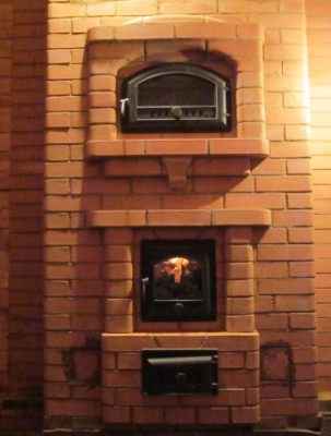

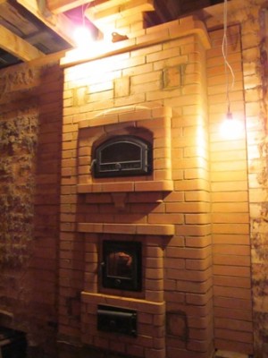

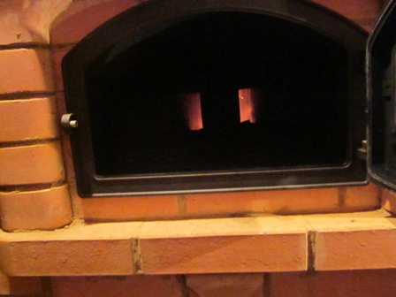

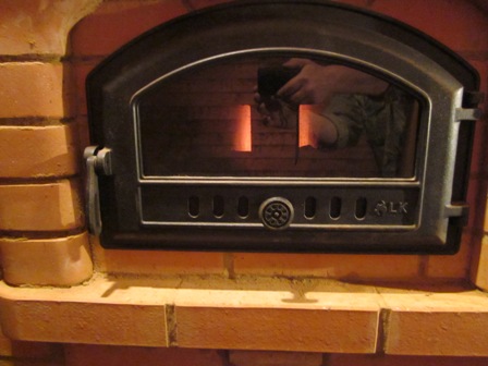

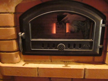

Ну вот наконец-то свершилось....

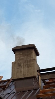

Этим летом закончили трубу. И пустили первый дым. Пока топили только один раз. Работы по печи еще не закончены - надо сделать красивые прочистки и отмыть печь от остатков ГПС.

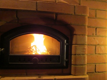

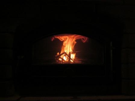

Проверили работу печи во всех режимах - печь первого этажа , транзит на второй. При растопке пришлось открыть прямой ход в трубу минуя колпаки, потом, когда дрова разгорелись перевели на отопление первого этажа, также проверили работу транзита на второй этаж.
Пока о обогреве помещения говорить не приходится поскольку еще нет полов и потолка, так что об этом смогу сообщить позже.
При растопке было впечатление , что не хватает воздуха хотя задвижку открыли на полную, но после того как дрова разгорелись задвижку прикрыли - вроде стало достаточно.

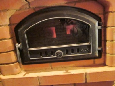

И главный минус - коптится стекло дверцы ХК и соответственно сажа в самой ХК. (может быть конечно недотопили, а может и что-то не учли при разработке конструкции)
И конечно же хочу сказать спасибо форуму за то что он есть . а также спасибо всем, кто помогал в разработке данного проекта , и огромное спасибо лично Владимиру Солину - главному куратору.

СообщениеДобавлено: Пн 26 Август 2013, 10:57 Ответить с цитатойВернуться к началу
Поздравляю. )) Тепла вам.
По закопченности ХК - как понимаю еще по-нормальному не протапливал...
По зиме нужно будет топить так:
Открыть ЗЛХ, затопить печку - мин 15-25 с открытым поддувалом - прогреваем ХК и трубу.
Закрываем ЗЛХ - греем 1ый этаж - поддувальная дверка прикрыта до 1см (смотрим по высоте пламени)...
Прогорела закладка - кладем новую - открываем транзитный канал. Поддувало так, чтобы огонь в топке был достаточно большим. Минут через 20 - поддувальную прикрыть до 5-10мм. Минут через 40 - можно приоткрыть задвижку 1го этажа - догреть первый этаж и чуток прикрыть транзитный канал - оба этажа на догреве.
Остались красные угольки без фиолетовых языков пламени - закрыть 2ой этаж и поддувало. Через 10мин - закрыть задвижки на трубе и выходную первого этажа.
Это максимальный путь при разогреве дома от замерзания. Smile

СообщениеДобавлено: Пн 26 Август 2013, 11:18 Ответить с цитатойВернуться к началу
Владимир еще раз спасибо,
Да , еще по - взрослому не протапливал, основная эксплуатация планируется только после окнчания сроительных работ( к сожалению не очень быстро они двигаются - не дают отпуск на 3 месяца )))...), а ЗЛХ здесь нет (может быть и зря)
Поэтому прямоток организую через транзит с открытыми задвижками 2 этажа - в трубу. ну а если зимой не будет работать такая схема придется делать ЗЛХ из колпака - не хотелось бы...

СообщениеДобавлено: Пн 26 Август 2013, 11:24 Ответить с цитатойВернуться к началу
Минус один - не прогревается ХК от транзита.
А так - можно начинать протапливать со 2го этажа конечно... Но для меня сранновато... Surprised
А ХК прогревать большим огнем все-равно нужно.

СообщениеДобавлено: Пн 26 Август 2013, 11:30 Ответить с цитатойВернуться к началу
Владимир
может быть не поняли меня - я не начинаю прогрев со второго этажа - а открыв все задвижки прогреваю трубу для возбуждения тяги холодной печи, а потом сразу перехожу на обогрев первого этажа.Может быть и непрывычное решение - но... так получилось. Хотя старался предусмотреть все..

Сообщения: 6063
СообщениеДобавлено: Пн 26 Август 2013, 13:19 Ответить с цитатойВернуться к началу
Рад за Вас!
Прогревайте ХК до выгорания сажи, когда просохнет вся печка...
При сушке - до подсыхания раствора кладочного, не закрывайте поддувальную дверку и задвижку на трубу!!!
Конденсата на дверках быть не должно!!!
И дрова кладите сухие.... Razz
