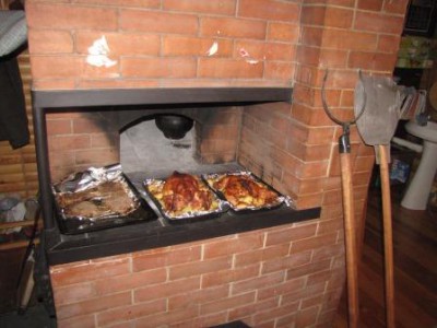

СообщениеДобавлено: Пн 9 Январь 2017, 18:23 Ответить с цитатойВернуться к началу

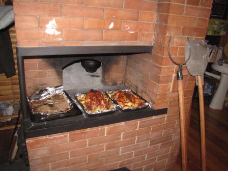

По традиции каждый год зимой, Новосибирский клуб мастеров печного дела собирается для общения. Вот и сегодня по общались и приготовили покушать в русской печи, по традиции цыпленок табака, тушёная картошечка и конечно хлеб. Учимся у Павла Круглова не только строить печи но и готовить в них.по мере возможности.

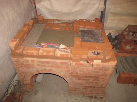

СообщениеДобавлено: Вт 10 Октябрь 2017, 17:58 Ответить с цитатойВернуться к началу
Давненько не строили русские комбинированные печи,вот появился заказ на печь под отделку изразцовой плиткой, в рубленном доме.
 Размер файла:  30.69 КБ
 Просмотров:  779 раз(а)

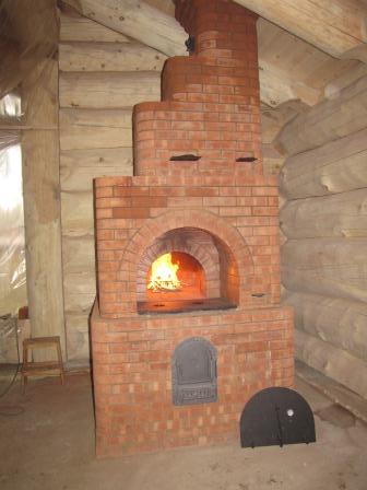

Сообщения: 1602
СообщениеДобавлено: Вт 24 Октябрь 2017, 03:37 Ответить с цитатойВернуться к началу
Вот и финиш,пробная топка. Остается просушить.

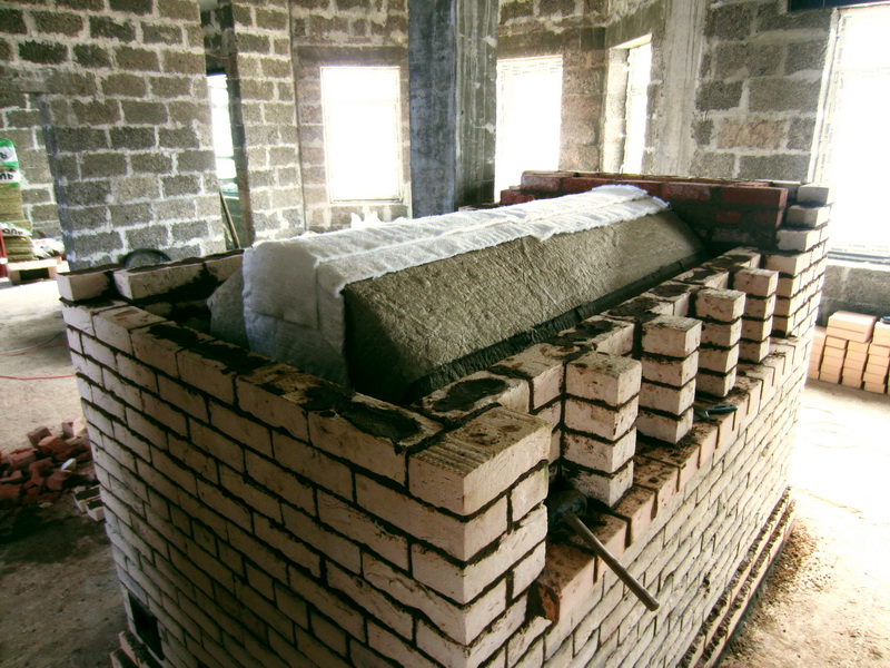

Это современным дачникам это всё неведомо -они думают печь протопил и лег на лежанку. А если горячо на лежанке и что то загорелось(зашаяло) -печник дурак и не умеет печи строить. Ведь Всякие Теплушки и прочие конструкции разрабатывались для адекватных деревенских жителей -которые с рождения знают как пользоваться печами. А не для дачников -которые и печь то и разу в жизни не видели.
В деревнях делали над сводом засыпку и по ней один ряд кирпича. Естественно, это нагревается быстро и сильно, а над макушкой свода особенно. Для современных дачников (и не только) я свои печи делаю с двумя рядами кирпича по уголкам над засыпкой, при этом может быть ещё и воздушный зазор, а макушку свода утепляю, например, суперсилом, а иногда и весь свод обкладываю базальтовым картоном. Для классической РП всё это м.б. неуместным, т.к. затруднит теплоотдачу в помещение, но если печь с нижним прогревом, то в результате низ печи горячий после протопки, а лежанка круглосуточно почти одной и той же комфортной температуры. Некоторые пользователи с неё матрасы не снимают и они не горят.
