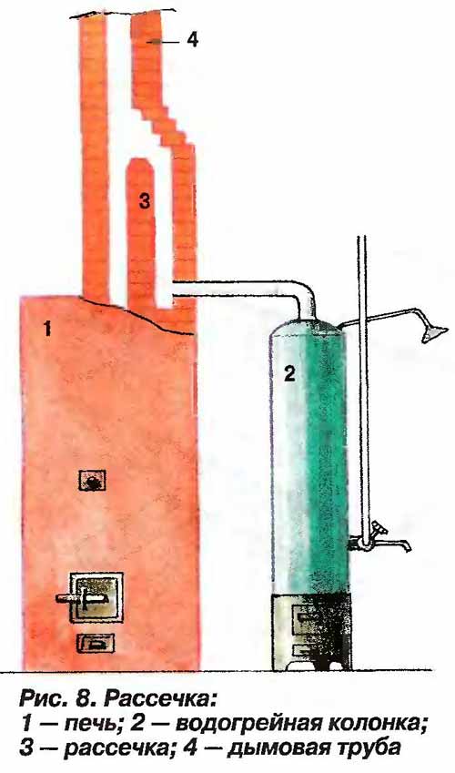

Александр Кузнецов писал(а):
Евгений думаю вы сами прекрасно понимаете, что каналы от печей нужно подвести к трубе развернуть по направлению трубы и только потом сводить в общий канал. А здесь тупо по прямой на встречу друг другу боковые печи подсоединены. И фото оказывается сделали на третий день после открытия.
Александр, я просто в первый раз в печном деле услышал термин "расческа", для меня это был новый термин, поэтому и попросил объяснить, не более того. Просто я привык объединять газы от разных очагов дымовой камерой, может вы действительно имели ввиду рассечки.
Сообщения: 1600
СообщениеДобавлено: Ср 3 Январь 2018, 18:58 Ответить с цитатойВернуться к началу
Как то так,камера выше где каналы соединяются.
 Размер файла:  34.95 КБ
 Просмотров:  734 раз(а)
Евгений Романов
Сообщения: 620
СообщениеДобавлено: Ср 3 Январь 2018, 19:01 Ответить с цитатойВернуться к началу
Александр, спасибо, все понятно, рассечка. "Расческу" удаляем.

Евгений Романов писал(а):
....Просто я привык объединять газы от разных очагов дымовой камерой, может вы действительно имели ввиду рассечки.
Я вот негативно отношусь к дымовым камерам.... Слишком много неопределённостей возникает при работе разных очагов в разных режимах. Газы ведь массу имеют и струями ходят. Инерцию никто не отменял. Когда они все в рассечке упорядочиваются и дуют в одном направлении, они усиливают друг друга. Если они встречаются перпендикулярно или (не дай бог) встречно, тут уж возможно всякое...
Дмитрий в дымовой камере всегда ставят рассечки. Недостаток дымовых камер состоит в том когда одновременно затапливают несколько очагов увеличивается тяга и в других очагах. Происходит эжжектирование. Но сечения общего канала не всегда хватает пропустить газы из всех очагов сразу-происходит затор газов в этом месте и импульс передаётся на все очаги. Сначала повышенная тяга -потом резкое ослабление тяги и дымление очагов. Да и разная скорость газов от прямоточных очагов(с открытой топкой) и очагов с каналами (с закрытой топкой). А если какой очаг не прикрыт -ещё вмешивается в процесс паразитный холодный воздух из открытого очага . Падение температуры газов, нарушение процессов горения в других очагах.Лучший и идеальный вариант -это когда каждый очаг имеет свой отдельный канал в общем стояке труб. На домашних комплексах "прокатывает"вариант с дымовой камерой. Но когда очагами часто пользуются и всеми сразу -вылазит очень много "подводных камней"
