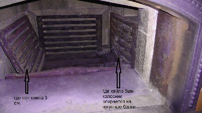

1.сколько нужно оставлять зазор чугунного бруска от стенки каменки? от торцовой его стороны
2.колосники которые будут оберегать каменку от распора ставить на чугунные бруски или на шамот который отделяет весовую нагрузку от тепловой?

dzzzex писал(а):
вопрос про укладку закладки в силе- неужели никто из печников планшетиком в перерывах в работе не балуется)))
Колосники, что защищают стенки каменки от распора, опираются на чугунные бруски, про зазоры писал выше - http://forum.stovemaster.ru/viewtopic.php?p=144136#144136
в общем зазор получится 3.5 см. ...через год посмотрите, если балка "вырастет"....укоротите. "Растет" серый чугун ...хромистый чугун марки ЧХ в печах для семейных бань лежит без изменений.

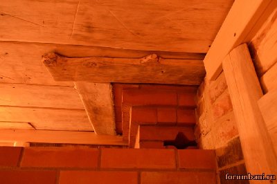

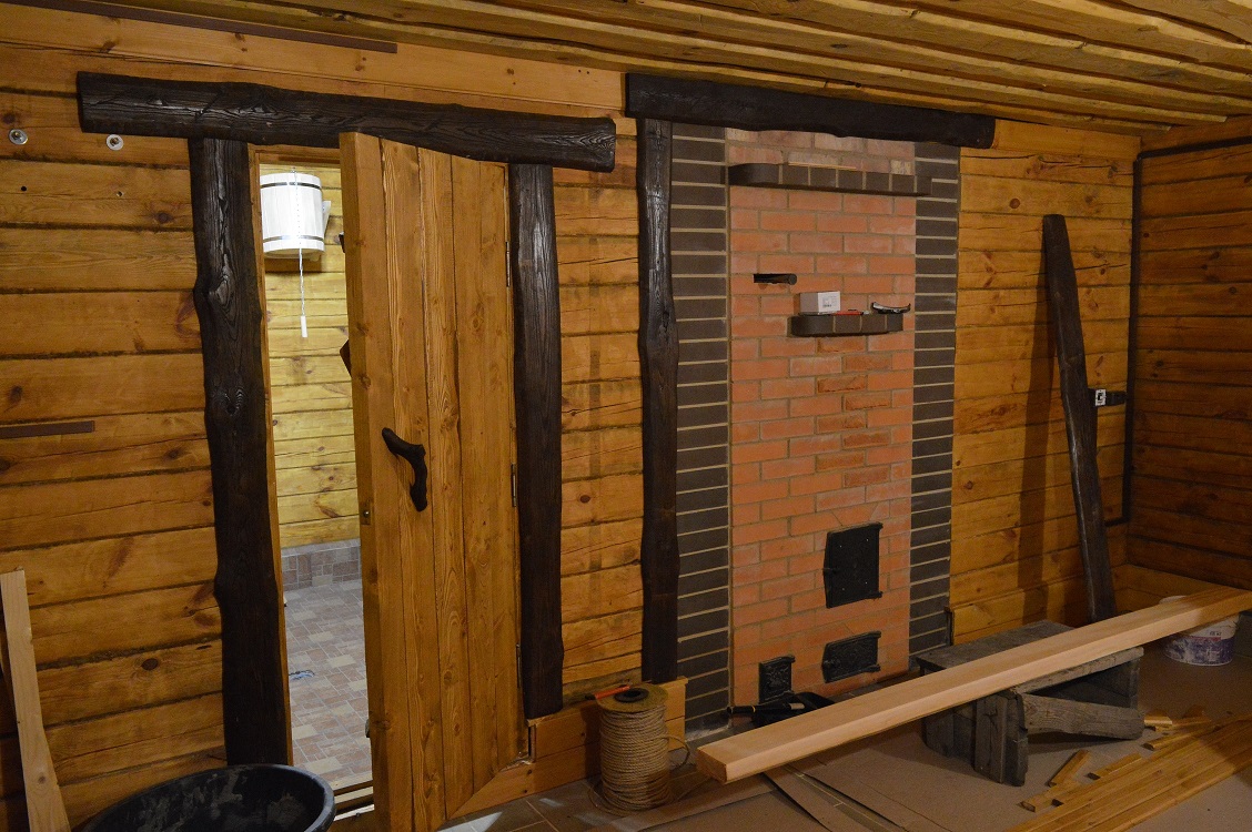

оживлю темку-баню пока не запустил доделываю наличники- вопрос между перегородкой бруса и ППР можно обычным джутом заполнить? там ведь Т не большая будет?
 Размер файла:  349.26 КБ
 Просмотров:  582 раз(а)
dzzzex
Сообщения: 287
Регион: белгородская область
СообщениеДобавлено: Сб 28 Октябрь 2017, 11:32 Ответить с цитатойВернуться к началу

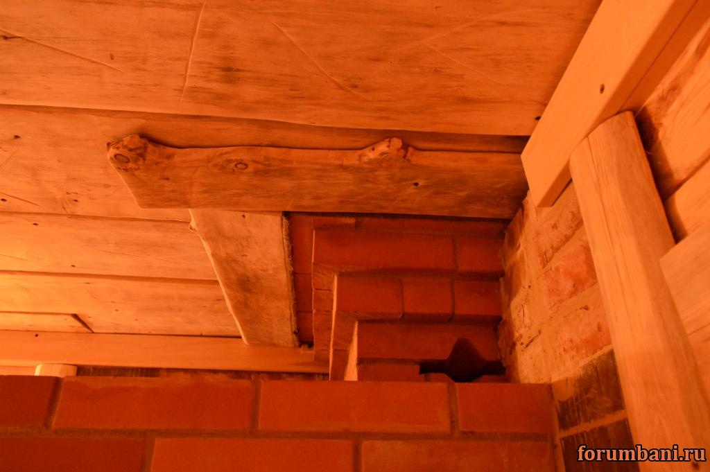

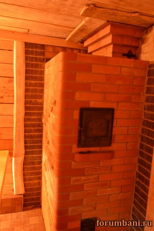

СообщениеДобавлено: Вс 29 Июль 2018, 18:26 Ответить с цитатойВернуться к началу

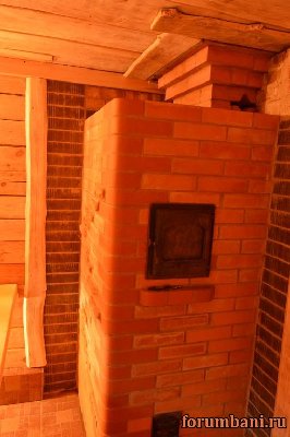

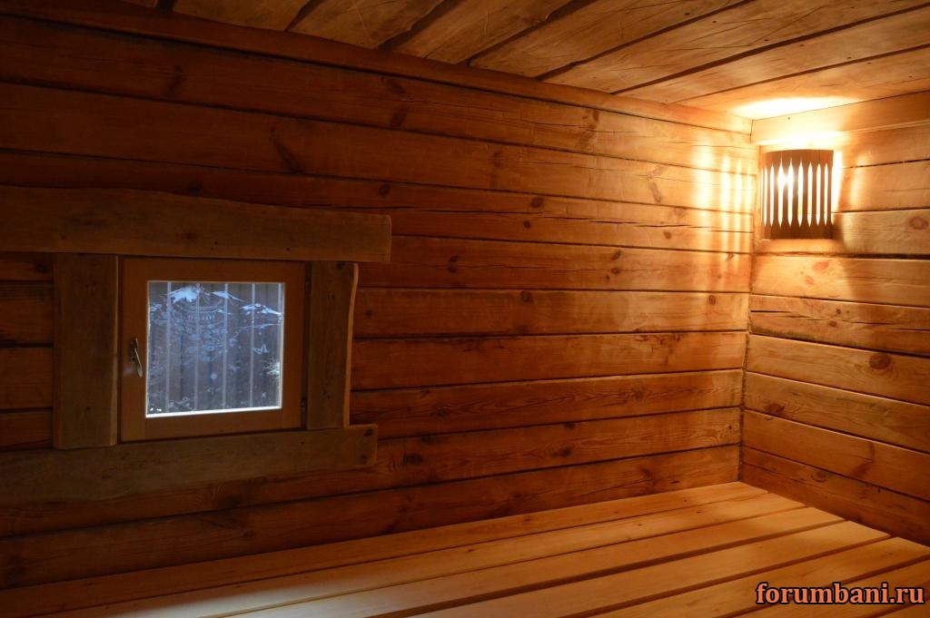

сделал возле распушки наличник. между ним и распушкой два слоя какой то базальтовой штуки
ну и пару фоток парной остается купить чугуния и- скоро запуск)))
 Размер файла:  94.6 КБ
 Просмотров:  786 раз(а)
 Размер файла:  147.07 КБ
 Просмотров:  740 раз(а)
 Размер файла:  122.82 КБ
 Просмотров:  748 раз(а)

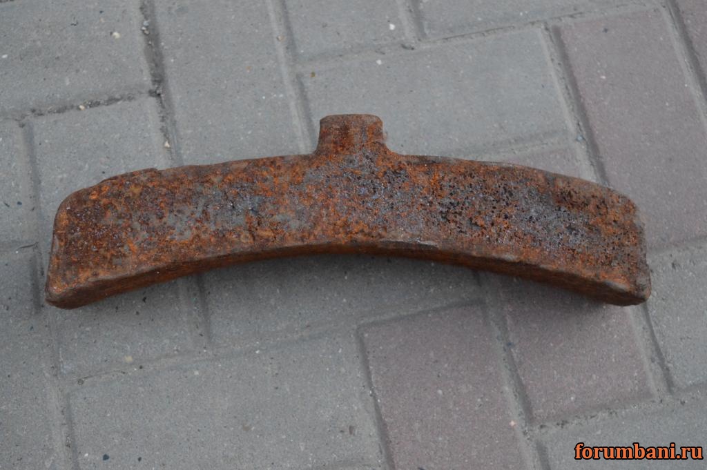

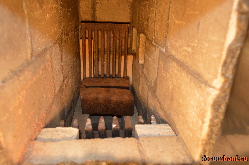

получил колодки 4 штуки. вопрос. нужно ли с ними че то делать перед укладкой в печь? помыть пошкурить ??
 Размер файла:  172.16 КБ
 Просмотров:  724 раз(а)
dzzzex
Сообщения: 287
СообщениеДобавлено: Пт 10 Август 2018, 21:35 Ответить с цитатойВернуться к началу
мужики на что ставить колосники которые уберегут каменку от распора камнями? есле вот так вот у меня будет лежать первый ряд чугунных колодок? на шамотных брусках которые отделяют весовую от тепловой?
зазор то должен ведь быть там щась по 1.5 см. а куда колосники то?
 Размер файла:  147.61 КБ
 Просмотров:  720 раз(а)
Вроде бы шикарная камена...По идее, каменка вообще не должна касаться стенок... Cool Ну если там где- то, чуть...спрашивается, зачем колосники вертикально ? Подстраховка, не более того, в лучшем случае - перераспределение нагрузки на стенку.
