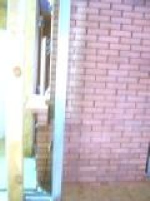

СообщениеДобавлено: Вс 25 Ноябрь 2018, 09:23 Ответить с цитатойВернуться к началу
Прошу прощения за качество снимков. В доме еще нет освещения а за окном начинается полярная ночь - солнца уже не видим, поэтому в комнатах темновато.

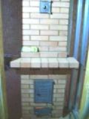

СообщениеДобавлено: Вс 25 Ноябрь 2018, 09:24 Ответить с цитатойВернуться к началу
