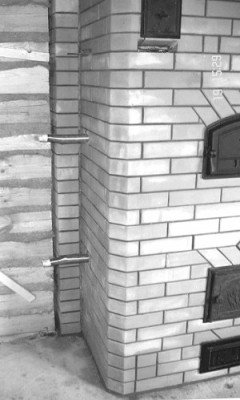

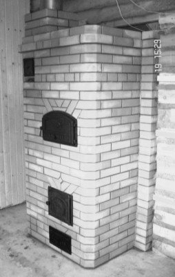

так для разминки, вояли на троих ..
творческий коллектив - Ищенко, Петров и Пивцаев (ученик)
Как тут сконструирован верхний колпак? Подскажите , пожалуйста. И, что за элемент, для чего, под прочисткой верхнего яруса, непонятно.

Или это зеркальное фото?
maksi m
Зарегистрирован: Ср 21 Февраль 2018, 13:10
Сообщения: 47
Регион: Винницкая обл.
СообщениеДобавлено: Вт 10 Декабрь 2019, 14:15 Ответить с цитатойВернуться к началу
Пришел к выводу, что нисходящий канал впереди, а теплообменник стоит в восходящем. Ну, и две задвижки (можно запутаться).
Интересно, все-таки, как там в верхнем ярусе сделаны ходы.
Все наоборот, восходящий спереди, а теплообменник в опускном.

Машков Владимир писал(а):
То восходящий в трубу сразу идет, получается. А, как же по второму ярусу нагрев? Или нет второго? Может и правильно, так - убрать второй ярус. А для красоты парапет сделать по верху печи (на фото не понятно, что там).

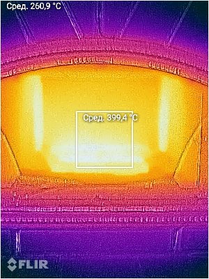

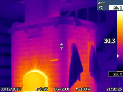

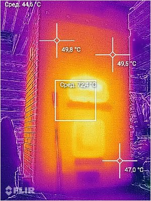

прошло пару лет... трещина в топке не прогрессирует, снаружи вообще все четко. режим протопки не изменился, все так же набегами и лишь в выходной плотняком топлю начиная с вечера четверга.
пользуясь возможностью попробывал в деле аппарат стоимостью как неплохой автомобиль. делает очень много, но мне нужно было просто фото.
 Размер файла:  69.99 КБ
 Просмотров:  348 раз(а)
 Размер файла:  65.51 КБ
 Просмотров:  320 раз(а)
11 часов после протопки.

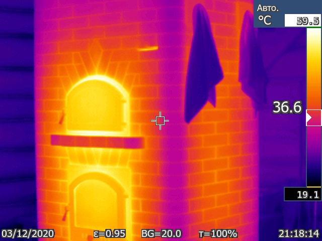

СообщениеДобавлено: Пн 21 Декабрь 2020, 07:16 Ответить с цитатойВернуться к началу
В не которых функциях телефона заложен тепловизор типа Cat-60 писали темболие есть софт программы отдельно к простым смартфонам уже многие печники снимают свои печи на фото после контрольной протопки и отправляют заказчикам что все ОК. тема тут https://forum.stovemaster.ru/viewtopic.php?t=10540
