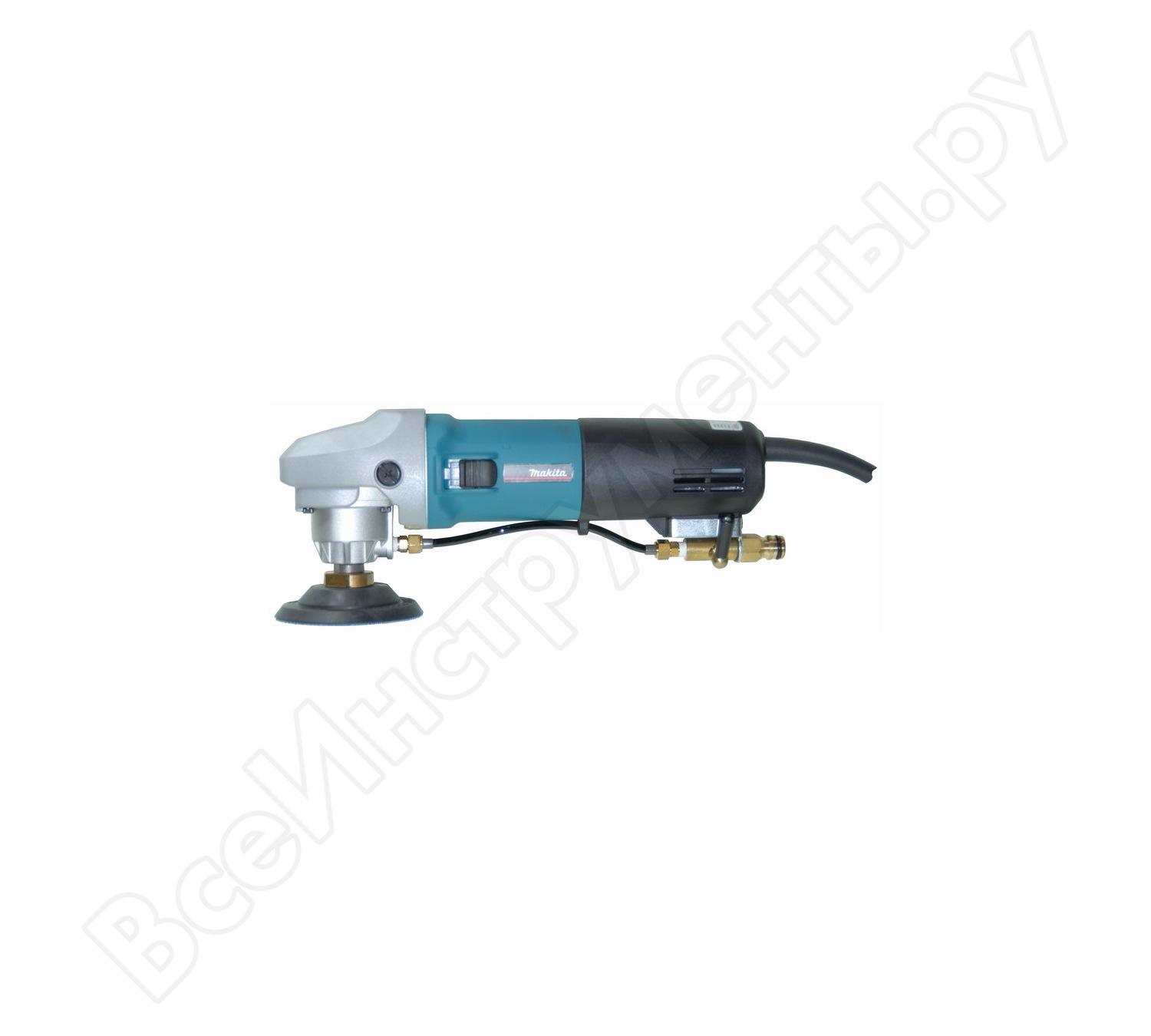

Вот он, струмент моей мечтыSmile Обязательно куплю: Полировальная шлифмашина по бетону Makita PW 5000 CH. Страницей ранее видел похожую, но думаю, все знают, ЧТО ТАКОЕ MAKITA. (при символической разнице в цене).
Из описания: "Полировальная шлифмашина по бетону Makita PW 5000 CH предназначена для шлифовки и полировки пылеобразующих материалов. (выделение мое). Регулятор скорости позволяет выбрать нужную в зависимости от обрабатываемой поверхности. Плавный пуск предотвращает образование царапин и сколов в начале работы."
Тип шлифования - мокрое Мощность, Вт 900 Диаметр диска, мм 100-125 Электр. регулировка оборотов есть
Число оборотов, об/мин 2000-4000 Плавный пуск - есть Поддержание постоянных оборотов под нагрузкой - есть Вес, кг - 2.2
Как Вы поняли, на ней стоит штатная фирменная система подачи воды - НЕ Колхоз! Скорее она больше предназначена именно для полировки, но со шлифовкой справляется так же легко. Народ использует ее для полировки камня, хотя неважно для чего ее использовать - хошь - камень, хошь - кирпич. Я-то планирую ее использовать для камня. а точнее - для шлифовки и полировки мозаичного пола. Ценник - 11600

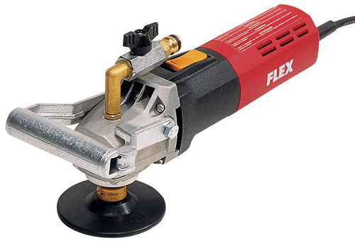

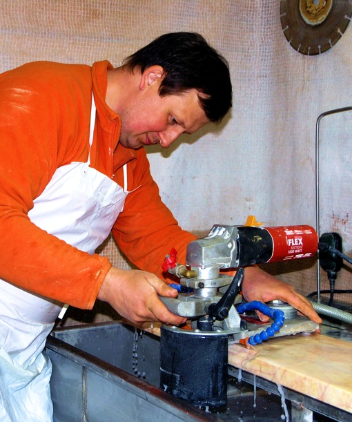

Полировальная машина по бетону - сильно сказано. Интересно насколько "зеркально" можно отполировать бетон? Шлифовка бетона - правильнее будет сказать. У меня машинка FLEX с подачей воды. Нареканий никаких. Работал с ней очень много. Мрамора перешлифовал и отполировал -километры. Рекомендую. Инструмент профессиональный.
Шлифовальная машина Flex LW 1503 S
Тип: угловая, мощность: 800 Вт, частота вращения: 3600 об/мин, резьба шпинделя: M14, диаметр диска: 115 мм, вес: 2 кг

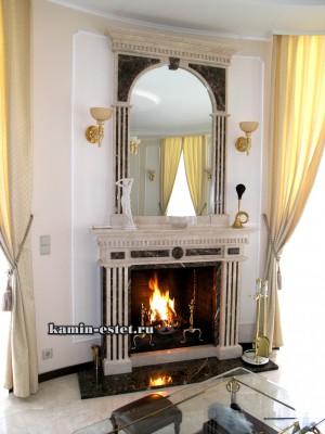

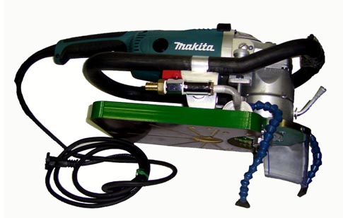

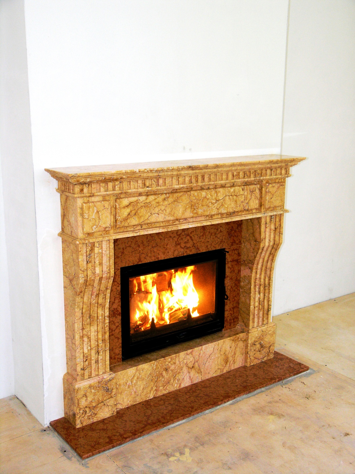

А еще есть на базе этой же болгарки профилеобразующая машина для нанасения профилей на камне (мраморе, граните). Для мелких работ тоже вполне подходит. Мощность 1200 w. Классический портал из мрамора - легко. А для кирпича надо фрезы побольше, профиль мелковато смотрится. Да и приспосабливаться надо. На мраморе проще.
Добавляю свою фотку. Делал портал из Крема Валенсии у себя в мастерской в 2008г.
 Размер файла:  117.54 КБ
 Просмотров:  1084 раз(а)
Виталий Кострюков
Сообщения: 790
СообщениеДобавлено: Пн 27 Октябрь 2014, 01:04 Ответить с цитатойВернуться к началу
Вот такой камин получился. С использованием этих двух электроинструментов. Ресурс фрез на кантофрезере очень большой. У меня фрезы Украинские, аналог Италия. Но каминов 70 уже забабахал. А на кирпиче, думаю, еще дольше будут ходить.

Добрый день, Александр! Да как купил набор из трех фрез (зерно на уменьшение) профиль О так им и фигачил и 20 и 30 мм мрамор. В зависимости от высоты подъема фрезы относительно камня профиль немного менялся. Так на 20мм мраморе он получался Н, так называемый сапожок. Мне хватало. Сейчас сам не обрабатываю камень, во-первых стало не интересно, а во-вторых упали расценки на всю камнеобработку.

Кто нибудь поверит, что вся камнеобработка выполнена в сарае фактически на коленке (правда с хорошим инструментом и неплохими руками и головой)? Весь камин сделан вручную. Собран тоже (естественно) руками. За основу дизайна взял образец Питерского камина. Убрал резьбу, добавил некоторые детали. Получилось пропорционально и качественней (сама полировка и калибровка деталей), чем в камнеобрабатывающих мастерских.
А теперь гораздо интереснее делать что-нибудь простенькое, без выпендрежа. Платить за качество заказчики почему-то не хотят.

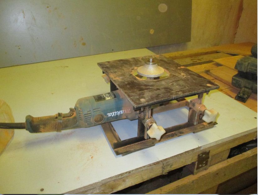

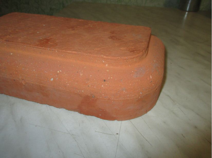

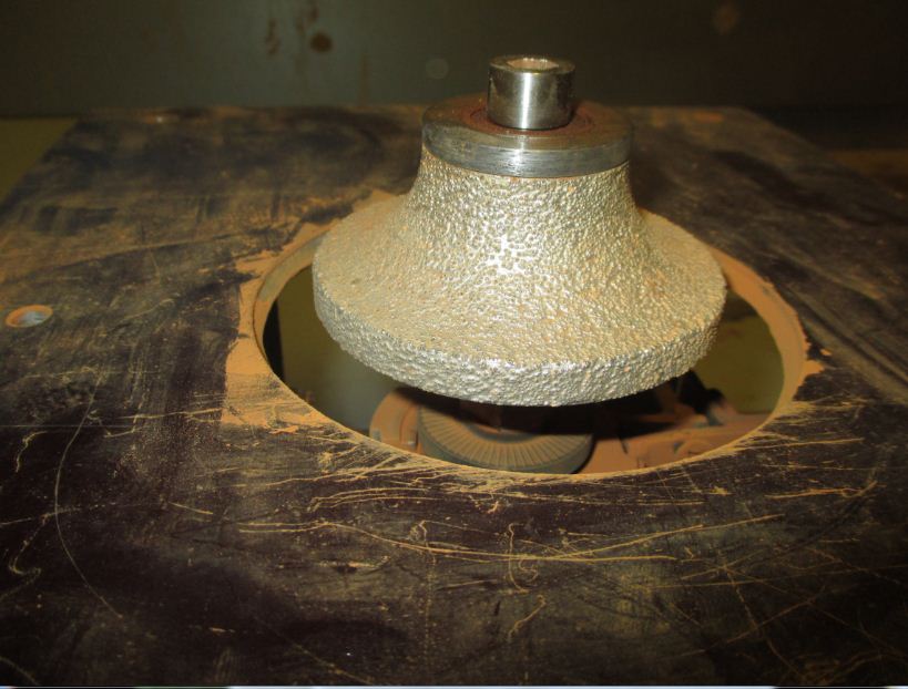

Самодельный станок для обработки кирпича

Пылеудоление никакое не пытался приладить ? Позволь взглянуть на весссссь запас фрез wink :hi

Станочек еще "сырой" буду думать. А фрезы всего две, больше подходящих небыло. Зато стол можно регулировать выше- ниже. За фрезами ездил в Мытищи с Архангельска.

Боюсь, что подшипник на фрезе без подачи воды "полетит" очень быстро. Да и сама болгарка при таком расположении от пыли "сдохнет" на десятом кирпиче. Не говоря уже про легкие. Им "хана" настанет еще быстрее. Зачем придумывать "дешевку", когда есть уже полноценные и готовые варианты адаптации инструмента для нанесении профиля: ПОСМОТРИТЕ ВИДЕО http://www.prostanki.com/video/19251/kantofrezer-MAKITA-dlya-obrabotki-bokovyih-poverhnostey-iz-kamnya
Просто на кирпич надо положить пластину из миллиметровой нержавейки с подклеенной тонкой резиной (вниз, чтобы не скользило по кирпичу). И ВАШИ ЛЕГКИЕ БУДУТ БЛАГОДАРНЫ ВАШЕЙ ЗАБОТОЙ О НИХ.
