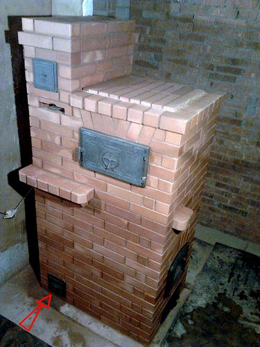

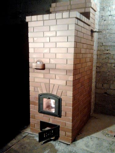

Александр Акатьев
Зарегистрирован: Ср 29 Август 2012, 01:13
Сообщения: 27
Регион: Vilnius
СообщениеДобавлено: Пн 8 Апрель 2013, 21:56 Ответить с цитатойВернуться к началу
Не, ну с вами общаться про баньку- истинное удовольствие.
Вот еще что сказать хотел про выстаивание парилочки:
Спецально делаю дверку обслуживания, которая на втором ряду, со стороны парилки.
Открываем дверку каменки, открываем дверку обслуживания...
Интенсивность прогревания возрастает значительно.
Обеспечиваем поток воздуха от пола через каменку,
причем используем в большей степени тепло от внутренней поверхности колпака,
нежели парогенератора. Кто конструкцию знает- тот поймет.
Ща фоточку приложу.
Да. А почему не нравится экран над печью? Закругленный экран очень даже правильно тепло направляет, заварачивая его в центр парилки.
Вот

Перегородки еще нету. Топка будет из предбанника.

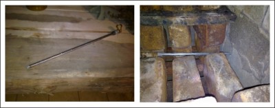

Вадим Борисыч
Сообщения: 340
Регион: Камчатка
СообщениеДобавлено: Ср 10 Апрель 2013, 01:30 Ответить с цитатойВернуться к началу
Kolek2012 писал(а):
Пар же получается именно с верхнего слоя камней (чушек), а внутренние участвуют только в быстром восстановлении темпертауры остывших (верхних) от воды камней.
Это правильно, конечно... но у меня есть подача через стенку печки в середину закладки посредством нерж. трубки. Паровая пушка как бэ. Очень удобно с нею париться и парить, скакать с ковшиком по парилке не надо Smile

оратай
Сообщения: 187
Регион: из под Курска
СообщениеДобавлено: Ср 10 Апрель 2013, 14:15 Ответить с цитатойВернуться к началу
Вадим Борисыч, не разглядел где краник?
И есчо - дай чертеж самой пушки, себе хочу тоже Smile
С уважением Олег Юрьевич.

Вадим Борисыч
Сообщения: 340
Регион: Камчатка
СообщениеДобавлено: Чт 11 Апрель 2013, 05:09 Ответить с цитатойВернуться к началу
оратай писал(а):
...не разглядел где краник?
Олег Юрьич, на верхней картике справа водопровод из белого металлопластика в парилку из моечной заходит и падает вниз. Внизу кран воду подливать в тазик для веников. (Еще думал набирать из него воды, чтоб прям в парилке обливаться холодненьким, но што-то не вкатило, лучше это в мойке делать). А в головах низкого полка врезка с краном, как раз под рукой, мет. гофра, которая вверху по потолку идет вокруг печки, потом вниз и втыкается в бок печи в районе низа закладки прям сквозь красный кирпич и шамотное ядро... Бывалыча зайдешь вторым заходом в парилку (первый на верхнем полке, с него подкидываю ковшиком, самый разогрев), приоткроешь каменку на пару сантиметров, возляжешь на полок, неспешно протянешь руку к кранику, поддашь пару-тройку раз и паришься как твоей душе угодно... Не надо вставать, напрягаться... хорошо. Только на выходе уже дверьку каменки закрыть не забыть, иначе перегреется парилка одним махом.
Чертежа нету ибо делал на готовой печке, да и сложного ничего... А кран, где удобно, сам себе место найдет Sad
С уважением, В.Б.
