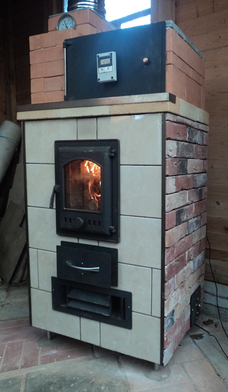

Шевяков Владимир писал(а):
Vladimir-spb писал(а):
- вид окожухованной печи ужасен.
С этим я категорически не согласен. На метал саморезами крепятся плиты СМЛ, а на них можно наклеить любую керамическую плитку на высокотемпературном силиконе. Именно кожухование позволяет значительно увеличить время теплоотдачи печи.
И еще одна ремарка. Любой экран снижает лучевую составляющую минимум в два раза. Установка кожуха и плит СМЛ так же сожрет лучи. Точнее переизлучит их обратно к стенке печи, что конечно увеличит время ее конвективной отдачи, но убьёт быстрое лучистое тепло. Для дачного варианта это на мой взгляд неприемлемо.
Шевяков Владимир
Сообщения: 790
Регион: г. Москва
СообщениеДобавлено: Пн 6 Февраль 2023, 11:42 Ответить с цитатойВернуться к началу
Снижает, не снижает, как снижает? Надо ориентироваться на конечный результат. Для кладки в кожухе я использую шамотный кирпич на мастике. Это самый надежный вариант. У красного кирпича боковые поверхности гладкие. Там глина держится хуже. Да и сама топка из шамота лучше и надежнее. Лучистое тепло, быстрое тепло можно снять только с металлических поверхностей. Стенка на ребро прогревается примерно через час. На плашку через два часа. А с металлических поверхностей уже через 15 мин можно снимать вентиляторами до 5 квт тепла. Я уже говорил, что в итоге моя конструкция печи на ребро остывает в два раза медленнее, чем такая же печь без кожуха. Поэтому зачем рассуждать? И именно для дачи я и расчитывал печь.
Шевяков Владимир
Сообщения: 790
Регион: г. Москва
СообщениеДобавлено: Пн 6 Февраль 2023, 17:37 Ответить с цитатойВернуться к началу
Чтобы закончить вопрос по отделке металлического кожуха. Привожу пример нескольких видов отделки. Вполне допустимо.
