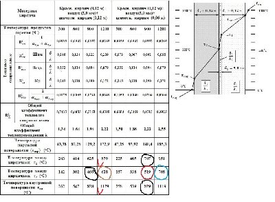

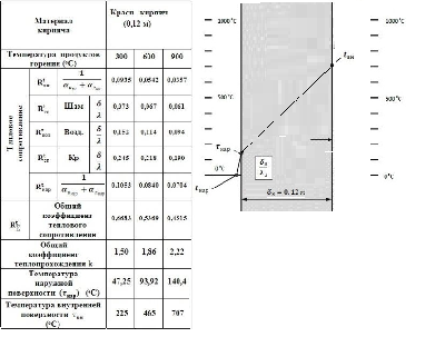

Считайте через теплоемкости... Дам табличку в помощь...
И подсказка за 12 часов температура внутренней поверхности кирпича уменьшится примерно на 500*С...
Что вы подсовываете двухслойные стенки печи. У Смирнова не было шамотного кирпича, разве что в топке, его печь из красного в полкирпича.
Дожиг угля по Смирнову обеспечивает поддержание температуры печи (внешней поверхности) постоянной в течение нескольких часов.
И, как видно из графиков, в установившемся режиме для +50°С снаружи достаточно иметь +150°С внутри печки

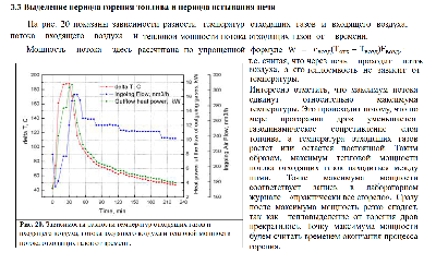

Хорошо во вложении с одним красным, плюсом график нагрева и остывания газов в печи... С привязкой ко времени (это ответ на "полчаса пойдет?")...
PS. На втором рисунке (график), дельта температур - Тух (температура уходящих газов) в дымоходе... Нас ведь он интересует в первую очередь... Термопара устанавливалась в середине сечения дымохода чуть выше задвижки...
График взят из работы А. Бацулина "Определение потерь тепла с отходящими газами и КПД печи с помощью анемометра и термопары", первые 35мин происходит факельное горение закладки дров, затем в течении 3,5 часов происходит дожиг угольной фазы на колосниковой решетке...
Предлагаю сравнить со "сказкой" от Смирнова...
Время горения факела - правдоподобно..., время выгорания угольной фазы похоже, но... ДЕТАЛИ!!! Дьявол кроется в деталях...
Как попадет уличный воздух в дымоход на 35-40минуте?
Я не призываю думать (это Вам не свойственно), ПРОСТО ВКЛЮЧИТЕ ГОЛОВУ!!!
Что вы подсовываете бассейн, в который в одну трубу втекает, а в другую вытекает?
У Смирнова в бассейн втекает и вытекает по одной трубе попеременно.
Кроме того, в приведённом графике происходит почти мгновенное дожигание углей -вся топка длится 30 минут, окончание - пик зелёного графика.
И ВСЁ!!!
Нет здесь ничего общего с процессами в печи Смирнова.
