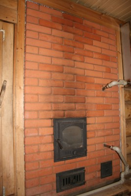

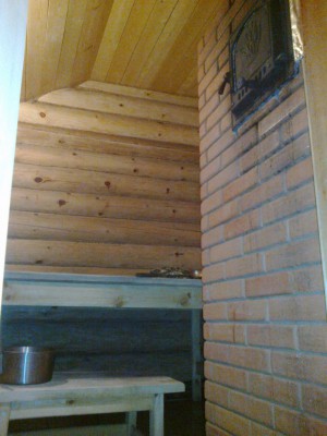

Вот уже почти два года как я поменял свои старые печные «жигули» на новый «мерседес». Хотелось бы сказать пару слов к предстоящей годовщине.
Во-первых. Хорошая печь потребовала доведения «до ума» и самой парилки. Поэтому, было сделано окно для залпового проветривания, а также увеличена высота потолков с 2 м до 2,7 м. Теперь мне не по наслышке известно, что такое «паровой пирог», а также незабываемые ощущения при плавном погружении в пар.
Во-вторых, по совету А.Шалагина заткнул каолиновой ватой половину отверстий вторички. Визуально изменения не заметны, топочная дверка не стеклянная, тем не менее, думаю, что это пошло на пользу. Для банной печи избыточный вторичный воздух больше вредит, нежели помогает.

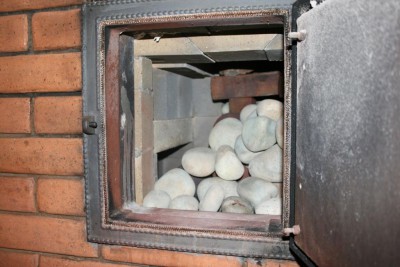

В третьих, после посещения печного семинара, был приобретен камнерезный станок, который непременно хотелось попробовать в деле. В качестве первого подопытного объекта и стала моя банная печь. Осенью произвел некоторую реконструкцию каменки. Сделал два холостых хода слева и справа от подвальной дверки (первоначально был лишь один слева), причем их сделал буквой «Г». Т.е. загнул под 90 градусов, заглушив верхний выход оставив выход в бок, в середину и верхнюю часть каменной засыпки. Со стороны поддавальной дверки сделал также не большие холостые проходы. Таким образом, камни стали греться не только снизу, но еще и с 3-х сторон. Мощный напор пламени бьет камни со всех сторон, даже сверху.
В результате проведенных мероприятий, удалось сократить время нагрева камней и добиться их равномерного нагрева не только по сторонам (слева, справа, впереди, сзади), но и по всей толщине каменной закладки. Температура верхних камней отличается не более чем на 50 градусов от нижних. К примеру, зимой накануне банного дня, протапливаю печь одной закладкой дров. В банный день, начальная температура камней около 100 градусов. Уже после сжигания 3-х закладок дров (около 20 кг) все камни, я подчеркиваю все, даже верхние, чистые, сажа лишь на стенках каменки. Естественно топка не заканчивается. Нужно же сжечь не только сажу, но и нагреть массив печи, поэтому сжигаю еще 2-3 закладки. Тем не менее, в летний период, когда желательно печь топить не сильно, но при этом успеть сжечь сажу с камней, быстрый выжег сажи с камней будет актуальным.

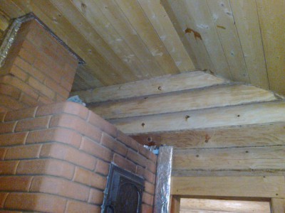

СообщениеДобавлено: Вт 4 Март 2014, 21:43 Ответить с цитатойВернуться к началу
А как ведет себя скошенный потолок?Собираюсь что-то типа того сделать

Да нормально вроде все. То, что стало гораздо лучше – факт. А вот было бы лучше, если бы потолок был полностью горизонтальным я не знаю. На мой взгляд, скошенный потолок только тем хуже, что меньший объем для парового пирога. Но это легко компенсировать чуть более высоким его подъемом.

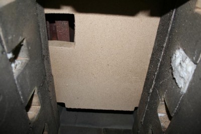

А что именно сфотографировать? Печь неоднократно уже переделывал внутри, все экспериментирую Smile Сейчас сделал направляемую пламенную, но с прогаром в вермикулитовом перекрытии, на противоположной стороне от горелки. Завтра буду испытывать. Smile

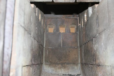

Вот и фото. Сделал прогар в вермикулитовом перекрытии топливника. Фото после первой топки. Результат более чем положительный. После 3-й закладки идеально чистые не только камни, но и стенки каменки в самых потаенных углах.

Производитель Вольфсхоер, толщина 40 мм. Но я бы тоже не назвал его сверхнадежным материалом. Когда прорезал прогар в листе вермикулита простоявшим в печи около 9 месяцев, увидел трещину по центру тянувшуюся по всей длине. Лист в этом месте прогнулся от горизонтали на 5-7 мм. Чуть надавив на лист ножовкой, он у меня рассыпался. Поставил новый кусок вермикулита. На фото он после одной топки. Когда вермикулит закончится поставлю шамотную плиту Smile
Не вижу большой (да вообще ни какой) разницы в работе печей, перекрытие топливника которых выполнено вермикулитом или шамотной плитой.
