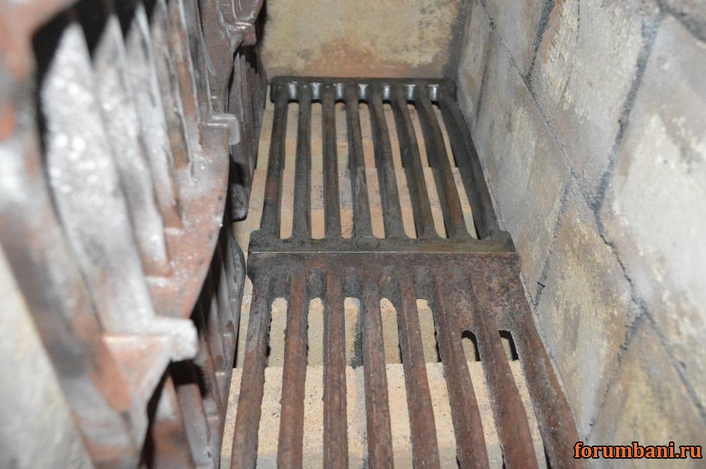

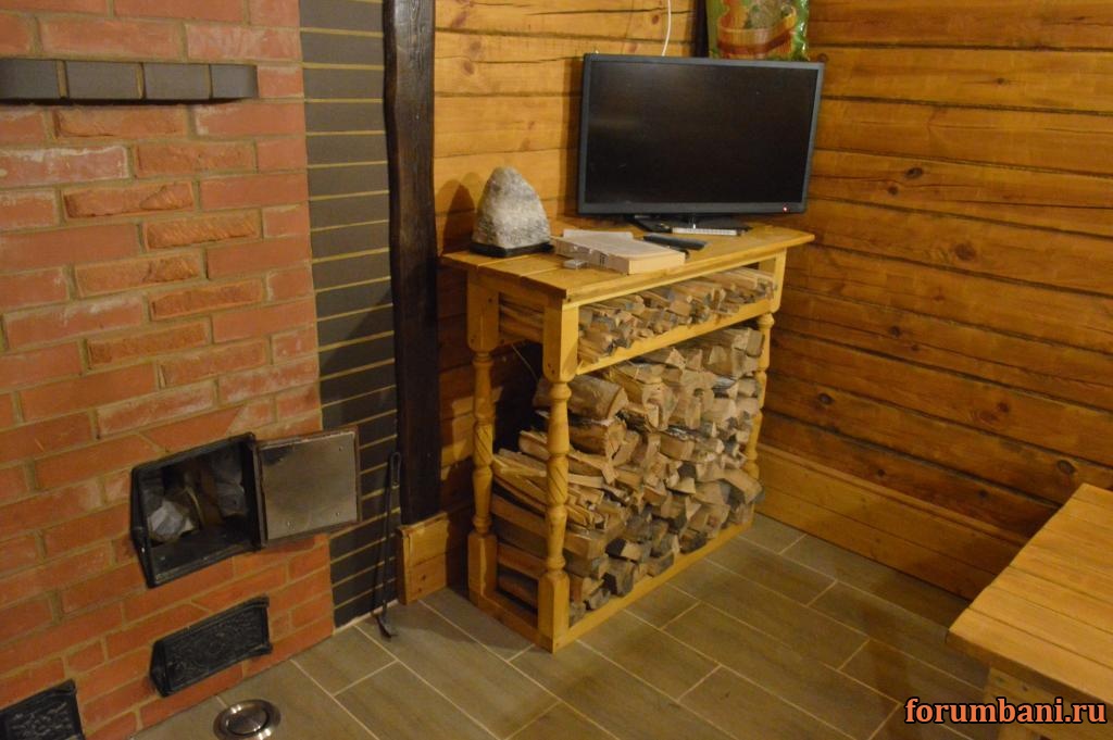

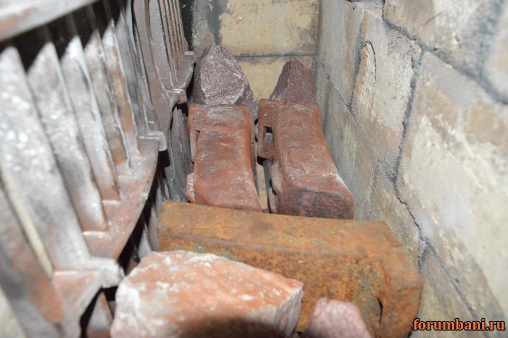

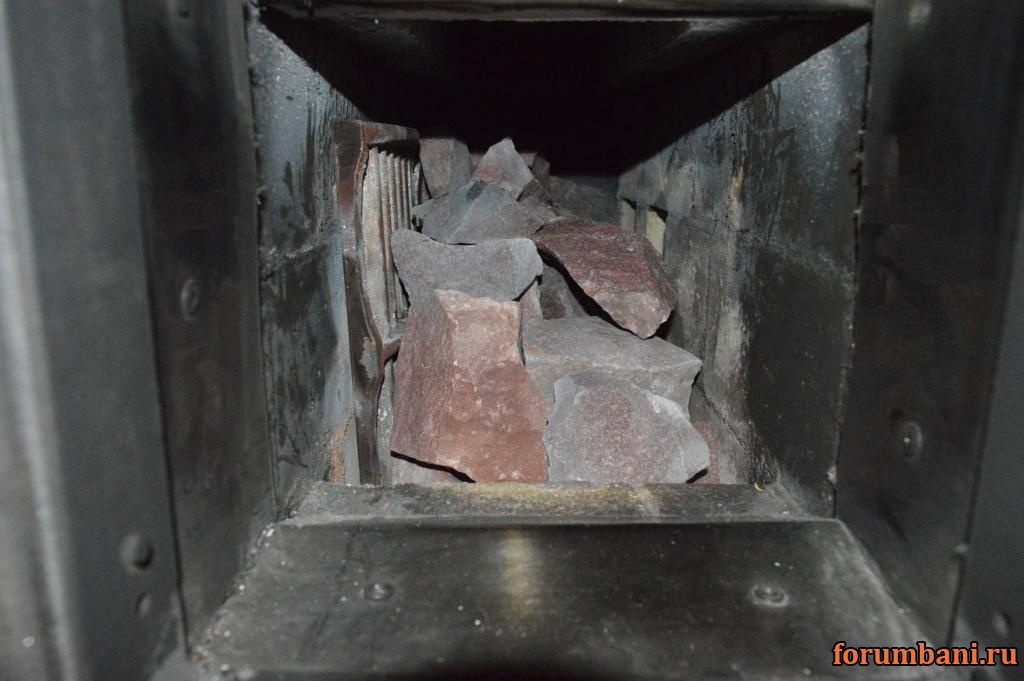

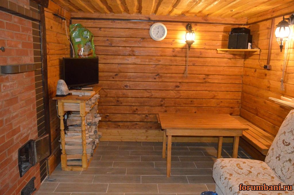

переложил каменку . уложил колосники прям на шамотную решотку. убрал канал холостого хода с противоположной стенки. уложил чугуний в перемешку с камнем крупным. колосники от распора поставил с одной стороны-больше нету-будем посмотреть вышло как то так. пока не топил
ну и дровница в интерьере

dzzzex
Сообщения: 287
Регион: белгородская область
СообщениеДобавлено: Пт 2 Ноябрь 2018, 21:18 Ответить с цитатойВернуться к началу

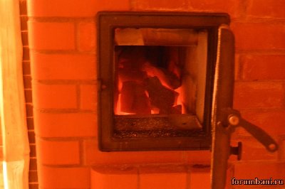

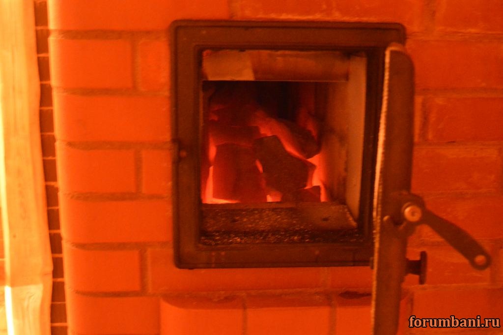

сегодная сделал предварительную топку. после перекладки закладки стало гораздо лучше. я стал видеть огонь который проходит сквозь закладки и то что я убрал один холостой ход тоже дало свое-огонь теперь не идет прям в хайло в обход закладки. да и топлю подругому-теперь закладка горит-40 минут примерно а не как раньше больше часа. завтра буду выходить на режим.........да поможет мне всевышний)))
и кстати даже после двух закладок камни в каменка 350 градусов я мерял.........раньше после 4 были такие

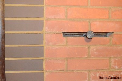

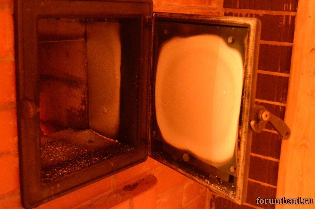

вчера приготовил баню- камни малиновые сажа выгорела практически везде осталась немного по краям дверки
а теперь попорядку процесс
в 13-00 затопил топил и закончил топить в 16-00. за это время сгорело 4 закладки дров. последнюю топил на прямой задвижке- на летнем ходу. итак в 16 -10 выгреб угли продул один раз каменку-Т каменки есле верить пирометру 550 градусов. закрыл все задвижки. облил стены парной горячей водой и пошел домой.
в 18-30 первый раз с родителями зашел- на термометрах П-40, КО-24, М26. вообщем первый заход почти не поддавал на камни так как родителю не любят сильный жар.- но и при этих показателях потелось очень хорошо- мать говорит что ей очень комфортно там находится- просидели около 30 минут.
на второй заход я пошел сам поддал на каменку мелкими порциями грам 400- Т поднялась до 50- это на уровне глаз-под потолком конечно больше. лег на полок и пролежал дето минут 20-25.
ну и третий заход я делал уже после того как уложил все семью спать в 22-00. вот это был самый кайф- все такое прогретое-душевное. температуры в М и КО поднялись М-32 ,КО- 28
итак выводы
Настаивать надо баню больше - часа 4-5-тогда все равномернее прогревается
полок есле самому лежать надо делать выше-или лавку какую то
закладку надо увеличить немного-есть еще одна колодка и камень остался
на утро температуры следующие П- 46, М-32,КО- 30. и к вечеру ничего не изменилось - только каменка подостыла до 160 градусов

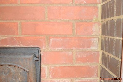

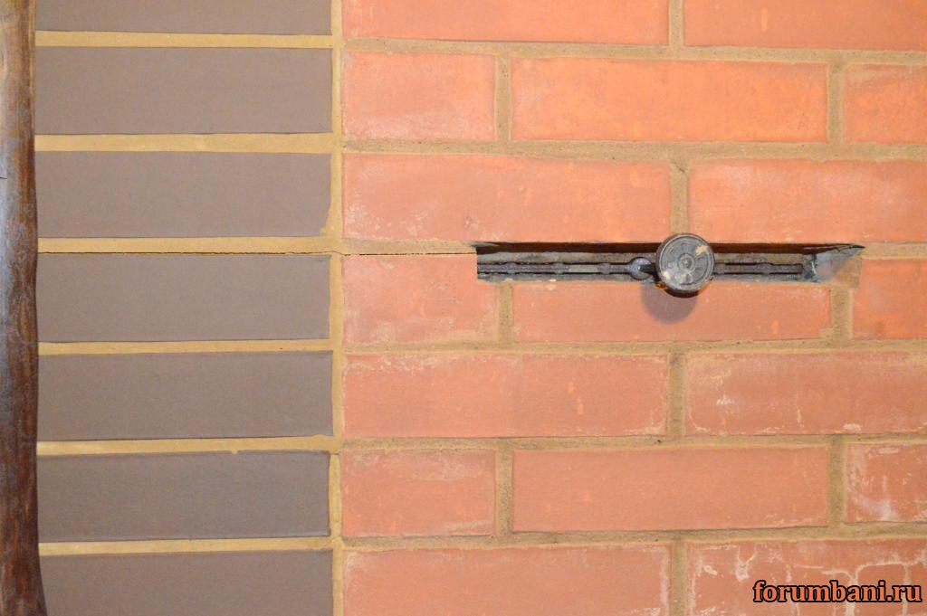

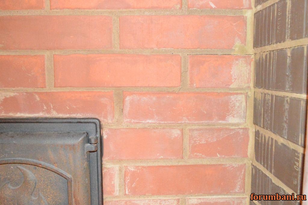

ну и о неприятном появились трещины как раз ниже хайла как я подразумеваю от разности температур. все что ниже трешины горячее а все что выше холодное- почему так не знаю в чем и где накосячил. трещины уходят по остывании- что делать не знаю

СообщениеДобавлено: Вс 4 Ноябрь 2018, 22:53 Ответить с цитатойВернуться к началу
Полезный отчет но я думаю что прокачаешь еще она и не такие температуры выдаст каменка по мне от 60-80 в парилке должно быть .Так рад был помочь если советы пригодились главное в бане душевная компания хороших людей. Но кладку лицевую фасад надо замыть от ГПС есть разные средства так э красивше будет трещины на горячую раствором зачеканить не критично . Поздравлюя с парком !!!

Но кладку лицевую фасад надо замыть от ГПС . Поздравлюя с парком !!!
расшифруй
а так конечно пригодились советы-есле раньше не мог этого камня прогреть а щас вон надо еще доложить
СообщениеДобавлено: Вт 6 Ноябрь 2018, 18:49 Ответить с цитатойВернуться к началу
Песчано Глиняная Смесь отмыть от кирпича и выссолы белизны вывести с кирпича ото немного глаз режет . Попробуй в следующей раз после топки банной печи сделай продувку минут на 30-60 минут после выстаивание каменки до принятие банных процедур. То есть оставь дверку для пара открытой а подувало открытым температура с+40 до 70-80 должна подняться без подавания на камни .

что посоветуете?? может увеличить закладку путем добавления чугуна вместо камней- сепйчас 70 кг чугуна и где-то 30-40 кг камня

добавил чугуния в каменку+ 30 кг итого в каменке около 100кг чугуна и 30 кг камней. в парилке стало постоянно+48.раньше было 42- с чем связано не знаю.... топил сначала сосной-последняя закладка дуб- сажа с дверки не выгорела.на утро сегодня тоже парился -пар был . трешины есть- печь дает нужный результат. как то так

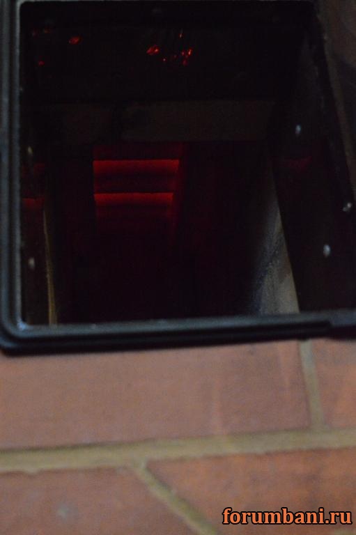

вот видео снял видно выгорание сажи со стенок каменки-это горит последняя закладка дров. ну и немного интерьера бани)
