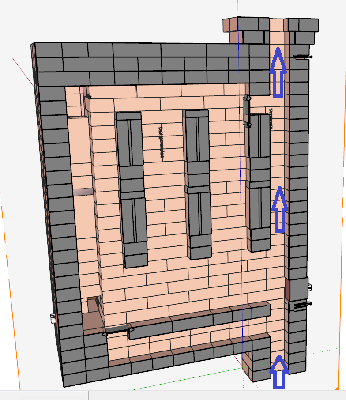

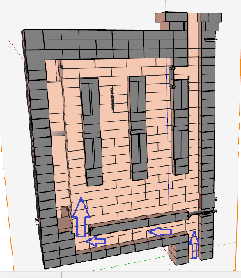

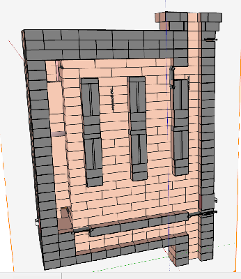

Кольчугин
Сообщения: 2051
СообщениеДобавлено: Пт 2 Апрель 2021, 11:50 Ответить с цитатойВернуться к началу
demin_c писал(а):
internet_pechnik писал(а):
Просто вначале слабее чем позже.
Так и есть. Вначале НульЗона находиться низко, потом поднимается увеличивая скорость проталкивания ДГ по трубе (по мере прогрева). При интенсивной работе печи эта воображаемая зона находиться недалеко от края трубы. После протопки, даже если перекрыть герметично низ печи, в силу всё ещё горячей трубы и горячих ДГ, интенсивное проталкивание продолжается (НульЗона не опускается ещё какое-то время, по инерции). Ну, а так как горячие, легкие газы должны выталкиваться холодными, тяжёлыми (по Ахимеду), но которых нет, потому что снизу герметично закрыто, этот холодный выталкивающий воздух может поступить через трубу. Но, ещё раз повторяю, это возможно при определённых стечениях обстоятельств, при конфигурации каналов и труб позволяющих подобное действие.
Вот потому сначала эту нуль-зону надо сдуть с трубы продувочкой, а потом переместить ближе к порту...
