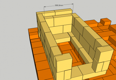

СообщениеДобавлено: Чт 12 Ноябрь 2015, 10:50 Ответить с цитатойВернуться к началу
Вот в прежнюю длину 5,5 вставил, узковато видимо?. Но если хотя-бы на 0,5 удлинить, то уже каналы будут шириной по 0,5.

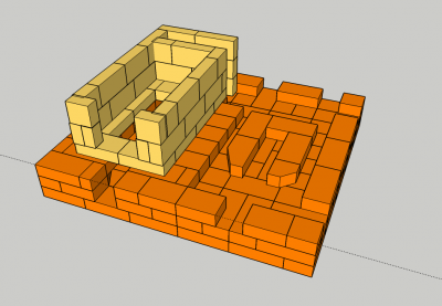

СообщениеДобавлено: Чт 12 Ноябрь 2015, 11:33 Ответить с цитатойВернуться к началу
Хотя наверно можно и топку ужать?

Сообщения: 5964
СообщениеДобавлено: Чт 12 Ноябрь 2015, 14:44 Ответить с цитатойВернуться к началу
Так ведь габариты топки, в.д.случае "задаёт" вП-2-3 Razz

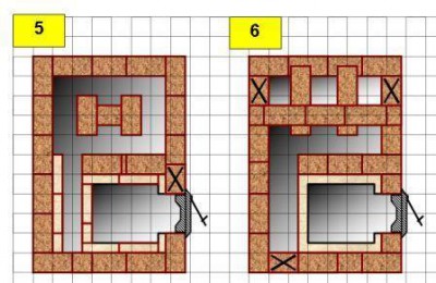

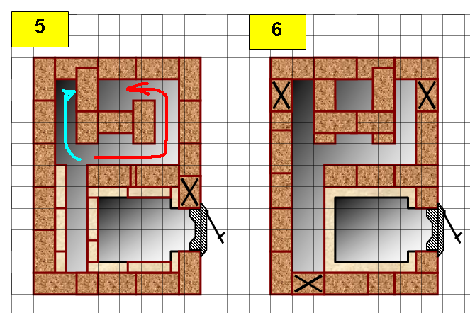

СообщениеДобавлено: Пт 13 Ноябрь 2015, 11:24 Ответить с цитатойВернуться к началу
Андрей_Алексеевич, а если вот так? После подвёртки ДГ не сразу вверх пойдут, а понизу в центральный подъёмный.
 Размер файла:  84.04 КБ
 Просмотров:  698 раз(а)
Сообщения: 5964
СообщениеДобавлено: Пт 13 Ноябрь 2015, 12:06 Ответить с цитатойВернуться к началу
6-той нарисуй Razz
СообщениеДобавлено: Пт 13 Ноябрь 2015, 12:09 Ответить с цитатойВернуться к началу
Вот так.

СообщениеДобавлено: Пт 13 Ноябрь 2015, 12:19 Ответить с цитатойВернуться к началу
5-6

Сообщения: 5964
СообщениеДобавлено: Пт 13 Ноябрь 2015, 13:54 Ответить с цитатойВернуться к началу
Тогда и делай разноуровневые подвёртки, коли тебе надо ДГ перенаправить Cool
СообщениеДобавлено: Пт 13 Ноябрь 2015, 13:59 Ответить с цитатойВернуться к началу
Так, а какая сторона будет лучше греться, с опущенной подвёрткой? Надо ведь наверно и равенство сечений каналов соблюсти, иначе...
Сообщения: 5964
СообщениеДобавлено: Пт 13 Ноябрь 2015, 14:59 Ответить с цитатойВернуться к началу
Для перенаправления ДГ важнее всё-же разноуровневость подвёрток, а суммарное сечение ДК в подвёртках по-любому не менее 1,2 к ТД.
Сообщения: 5964
СообщениеДобавлено: Пт 13 Ноябрь 2015, 15:00 Ответить с цитатойВернуться к началу
Валер писал(а):
Так, а какая сторона будет лучше греться, с опущенной подвёрткой? ...
А куда ДГ легче "идтить"? Сам то как мыслишь? Very Happy
СообщениеДобавлено: Пн 16 Ноябрь 2015, 07:46 Ответить с цитатойВернуться к началу
Получается, опустишь подвёртку - расход ДГ потеряешь, поднимешь - ПНП. Да, это я помню, налево-коня потеряешь, направо-голову. Надо было Васнецову сюжет подкинуть, "Печник на распутье".

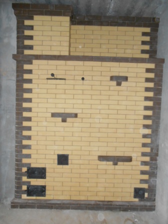

Сообщения: 5964
СообщениеДобавлено: Пн 23 Ноябрь 2015, 00:41 Ответить с цитатойВернуться к началу
"мокрый и противный" возвращает свою исходную "ориентацию" после длительного, до просыхания, "общения" с "пушкой" на 36 кВт Razz
Продолжается щитком отопительным

СообщениеДобавлено: Пн 23 Ноябрь 2015, 11:39 Ответить с цитатойВернуться к началу
Андрей_Алексеевич, в щиток с нижнего яруса, минуя горнило?
Сообщения: 5964
СообщениеДобавлено: Пн 23 Ноябрь 2015, 12:56 Ответить с цитатойВернуться к началу
Да.
Щиток от подтопка на 1-вом.
Предусмотрены дополнительно 2-ва режима для сего агрегата...
На первом этаже в печи 4-ре ДЗ, на 2-ром - 2-ве.
