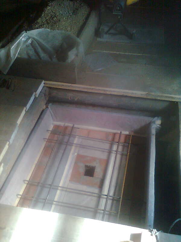

СообщениеДобавлено: Чт 30 Июнь 2016, 10:53 Ответить с цитатойВернуться к началу
Андрей_Алексеевич, - оружейная комната. Embarassed
 Размер файла:  34.94 КБ
 Просмотров:  750 раз(а)

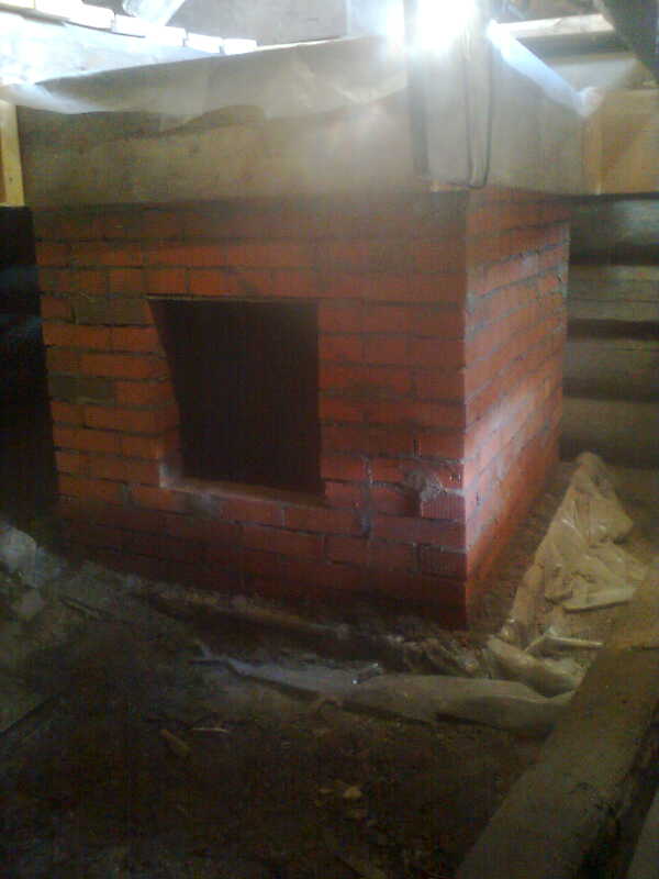

СообщениеДобавлено: Чт 30 Июнь 2016, 10:57 Ответить с цитатойВернуться к началу
Хочу забор воздуха с подвала
 Размер файла:  36.21 КБ
 Просмотров:  775 раз(а)
Сообщения: 5990
СообщениеДобавлено: Чт 30 Июнь 2016, 18:00 Ответить с цитатойВернуться к началу
Ты только печкой НЕ СУШИ подвал!!! Shocked
Самое "оно" - отдельная утеплённая гильза вентканала - но не более того Razz

СообщениеДобавлено: Пт 1 Июль 2016, 00:50 Ответить с цитатойВернуться к началу
дело не только в - "печкой НЕ СУШИ подвал"
пару раз сталкивался, после этого - табу...
в любом подвале есть своя вентиляция,
при определенном ветровом подпоре, пламя с подувала до полуметра вытягивает...
а если это будет на догорании углей, сколько угара накачает?
вещь очень опасная...
stas
Сообщения: 916
СообщениеДобавлено: Пт 1 Июль 2016, 01:14 Ответить с цитатойВернуться к началу
Абсолютно верно.
СообщениеДобавлено: Пн 18 Июль 2016, 09:28 Ответить с цитатойВернуться к началу
Спасибо, отговорили.

СообщениеДобавлено: Пн 18 Июль 2016, 09:58 Ответить с цитатойВернуться к началу
Если задумал,то доделывай.
Не будет работать,заткнёшь отверстие.
Пламя полметра из поддувала,не из-за забора воздуха из подвала,а из-за обратной тяги,которая получается из-за рукожопости проектантов помещения или печи.
СообщениеДобавлено: Пн 18 Июль 2016, 12:33 Ответить с цитатойВернуться к началу
Честно говоря, уже вчера заткнул канал наглухо.
stas
Сообщения: 916
СообщениеДобавлено: Пн 18 Июль 2016, 13:15 Ответить с цитатойВернуться к началу
От опрокидывания тяги никто не может быть полностью застрахован. Ни в коем случае нельзя так делать. Это опасно для здоровья и жизни.
