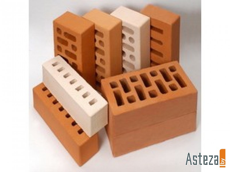

Проще взять уже готовый кирпичь, шириной 60 мм. Такой производят для обкладки утеплённых цоколей или монолитных перекрытий.http://ip-romanov.ru/kirpich-licevoy-ik2.html

Видел такие варианты. Спасибо!
Им 3,5 метра высотой кладку возможно делать?
Виктор_А
Сообщения: 850
Регион: МО г.Серпухов
СообщениеДобавлено: Ср 18 Апрель 2012, 21:52 Ответить с цитатойВернуться к началу
Возможно и выше, только анкеровать периодически надо.http://ip-romanov.ru/kirpich.15.html Раздел; Описание
