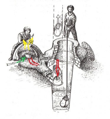

СообщениеДобавлено: Вс 23 Декабрь 2012, 23:39 Ответить с цитатойВернуться к началу
Сама теория работы печи Ариев преподносится не верно. Арийцы наверное были не дураки, выводить дымогазы в колодец, загрязняя его.
Наоборот, более влажный, и не обязательно холодный, воздух, брался из колодца и направлялся под дрова. Воздух, назовем его первичным, служил для поддержания окислительной реакции, пары воды служили для образования водяного газа, а воздух всасывающийся с боковой стороны купольной конструкции печи, назовем его вторичным, шел на дожиг водяного газа. А сама купольная конструкция печи с горнилом (горловина) создавала условия для сохранения жара под куполом, и эффективного смешивания потока горючих газов со вторичным воздухом за счет инжекции. При этом, часть углерода топлива всасывалась в горнило.
Примерно так. как на рисунке.
Я по такой же схеме создал печь -симбиоз печи Ариев и пиролизной.
Весной будем испытывать.
Стрелки: красным цветом, это увлажненный воздух, зеленым цветом, это сухой воздух, желтым цветом, это водяной газ, который при выходе из горловины купола будет дожигаться в среде кислорода вторичного воздуха.

СообщениеДобавлено: Пн 24 Декабрь 2012, 08:21 Ответить с цитатойВернуться к началу
blago писал(а):
...образуя водяной газ, который дожигается в среде кислорода воздуха, образуя ярко белый цвет пламени. При этом, процесс химической реакции экзотермический
В воздухе, не один газ не горит ярко белым пламенем...
blago
Сообщения: 264
Регион: Приволжский ФО
СообщениеДобавлено: Пн 24 Декабрь 2012, 15:27 Ответить с цитатойВернуться к началу
Да, не горит. Он горит в среде кислорода воздуха.
СообщениеДобавлено: Пн 24 Декабрь 2012, 16:04 Ответить с цитатойВернуться к началу
А в чём разница?
Или Вы научили Ваш водяной газ как то выделять кислород из воздуха, для горения белым пламенем?
blago
Сообщения: 264
СообщениеДобавлено: Пн 24 Декабрь 2012, 16:57 Ответить с цитатойВернуться к началу
Водяной газ, это горючий газ. Получается он путем прохождения перегретого пара через слой древесного угля. Но есть препятствие, не позволяющее эффективно использовать его - перегретый пар недостаточно нагрет, чтобы при химической реакции соединения с углеродом образующаяся окись углерода (СО) воспламенялась в среде кислорода воздуха. поэтому, для образования водяного газа чередуют подачу воздуха и перегретого пара под слой древесного угля.
Древние ариийцы подсознательно подошли к созданию своей печи. Ведь не зря они создали печь купольной конструкции, с горнилом. Значит, в результате эволюции и совершенствования своего очага они пришли к выводу, что под куполом температура сохраняется дольше., увлажненный воздух, всасываемый из колодца, возможно даже с горючими газами, скапливающимися в колодце благоприятно сказывается на процессе горения топлива.
Я думаю, что уже скоро проверю свои предположения на практике.
Anton Sorokin
Сообщения: 752
СообщениеДобавлено: Пн 24 Декабрь 2012, 22:39 Ответить с цитатойВернуться к началу
А 7 грамм воды на кубометр воздуха при 100% влажности и грамма 4 обычно разницу можно уловить? Да еще если дров влажность ну ни как не точнее чем 5% можно соблюсти раз от раза.
Поллитровая банка воды в поддувале заменит 200 кубов колодезного воздуха (если испарится).
