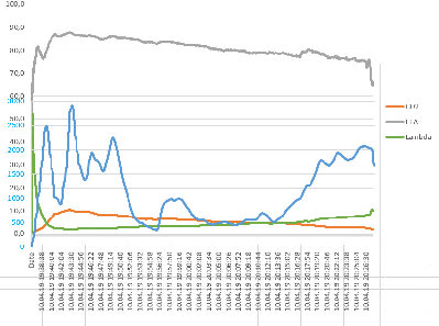

Редстон со своей "Вертикалью" толкнули на кое какие мысли ... пришлось взять в руки шашку газоанализатор.
К вопросу, как должна работать печь.
Ответ - пользователь не должен регулировать в процессе горения. Его задача зажечь, закрыть плотно топочную дверцу, открыть поддувало и задвижку печи. Через 40-80 минут сгрести угли на колосник и закрыть все дверцы, прикрыв задвижку, оставив щель 5 мм.
Тогда печь у вас выдаст - КПД-82% и СО/О2(13%) - 0,17%
Не вставил график температуры ДГ - ср/пиковая 177/214*С
Стартовая газа - 45*С (печь теплая)
*скачки СО предполагаю от горения коры на поленьях.
ГА при сжигание 7 кг березы 20% влажности. Время горения 47 минут плюс догорание углей 12 минут при закрытой поддувальной.

...пользователь не должен регулировать в процессе горения. Его задача зажечь, закрыть плотно топочную дверцу, открыть поддувало и задвижку печи. Через 40-80 минут сгрести угли на колосник и закрыть все дверцы, прикрыв задвижку, оставив щель 5 мм.
Практически, это алгоритм протопки моей печи, сформировавшийся за 9 лет, исключая сгребания улей на колосник, т.к. колосник во весь под.
СообщениеДобавлено: Чт 11 Апрель 2019, 19:22 Ответить с цитатойВернуться к началу
Ваш алгоритм рухнет при проведение газового анализа в процессе топки печи. 100%(!)

...Не вставил график температуры ДГ - ср/пиковая 177/214*С
Стартовая - 45*С (печь теплая)
Евгений Викторович! Вы температуры только по ДГ измеряли? Хайло (хлебную камеру/первый опускной) не мониторили?

СообщениеДобавлено: Чт 11 Апрель 2019, 19:29 Ответить с цитатойВернуться к началу
ХК - условно по датчику для хлебопекарных камер фирмы Halmat
остальное не вижу смысла на данном этапе.
СообщениеДобавлено: Чт 11 Апрель 2019, 19:34 Ответить с цитатойВернуться к началу
С чего бы ему рушиться?
Алгоритм "нащупан" и принят, за годы интенсивной эксплуатации печи в режиме пмж.
Дмитрий Галанин
Сообщения: 1381
СообщениеДобавлено: Чт 11 Апрель 2019, 20:03 Ответить с цитатойВернуться к началу
Согласен!
