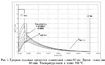

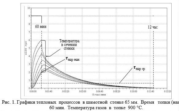

Vad писал(а):
Я эту статью читал, причём не раз. Но очень возможно, что чего-то недопонял, хотя и очень старался. И прежде всего потому, что очень плохо знаю электротехнику и электронику.
Кроме того, уже после публикации упомянутой статьи Вы где-то писали, что та кондесаторная модель оказалась недостаточно корректной, я ничего не путаю?
Все и просто и как всегда сложно. Смотря с какой стороны рассматривать. Исследование тепловых процессов в кирпичной стенке весьма сложный процесс. Я знаю всего два способа это сделать. Первый способ - это графический метод. При всей кажущейся простоте он не позволяет провести это исследование до конца. У меня при всех многочисленных попытках так и не удалось полностью это проделать. Второй- чисто математический. Составляется ряд дифференциальных уравнений и с помощью вычислительной техники они решаются. У меня не было и нет таких способностей и возможностей это проделать. И еще не факт, что точность математического подхода обеспечивает нужную точность результата. Там принимается ряд допущений, упрощающих расчет. Поэтому был разработан новый метод исследования тепловых процессов с помощью конденсаторной модели. Суть заключается в том, что тепловые процессы в сечении кирпичной стенки заменяются эквивалентными электрическими процессами в цепочке конденсаторов и резисторов. А на эту цепочку воздействует напряжение эквивалентное величине температуры в топке. Для этого сечение стенки разделяется на несколько слоев и каждый слой, имеющий свою конкретную суммарную теплоемкость, заменяется конденсатором с эквивалентной емкостью. А между слоями (конденсаторами) устанавливаются резисторы, эквивалентные теплопроводности выбранных слоев. Напряжения, возникающие на конденсаторах, при подключении напряжения (эквивалента) температуры подаются через многоканальный регистратор на ПК. И на ПК в масштабе времени рисуется вся картина электрических процессов в конденсаторной модели, как эквиваленте тепловых процессов в стенке печи. Для ускорения электрических процессов в модели, элементы модели, конденсаторы и резисторы выбраны так, что постоянная времени электрической модели выбирается меньше, чем постоянная времени самой стенки в 60 раз. Т.е. процессы в модели идут быстрее, чем реальные в 60 раз. Поэтому процесс нагрева стенки печи (примерно час) на модели это 1 минута. А теплоотдача стенки в течении времени 12 час или 24 час занимает на модели 12 и 24 мин. Это очень удобно. На такой конденсаторной модели были исследованы различные кирпичные стенки, и из разных материалов (шамот, красный) и различной толщины (кирпич, пол кирпича, четверть кирпича) и многослойные при различном сочетании кирпичей. Точный ли этот метод? Я считаю достаточно точный. Он подтверждается различными ранее снятыми графиками. И к тому же он очень наглядный. На этой модели и были исследованы варианты печей типа "термос". И было понятно, что предложенный подход по создания таких легких перегретых печей правильный. Вопрос стоял только в уточнении параметров и расположения слоев теплоизоляции. И это вопрос был решен созданием и уточнением опытных образцов.
Поэтому Ваш подход в целом и был, и остаётся понятным, а вот конкретный расчёт - всё ещё нет.
Конкретный расчет-это конкретное исследование на конденсаторной модели. Его трудно повторить, так как нужна сама физическая модель. У меня она есть. Плюс, конечно необходимы конкретные уточняющие испытания. По всем этим вопросам была опубликована статья. Этот вопрос обсуждали на форумах. Как всегда меня объявили плагиатором, потому что на конденсаторную модель получен патент на полезную модель. Однако это все работает и дает нужный результат.
И если этот расчёт составляет секрет изобретателя, то это я пойму, но уж оповестите, так сказать...
Этот расчет не является секретом. Но повторить его непросто. Нужна реальная легко перестраиваемая конденсаторная модель плюс соответствующая аппаратура. В свое время Владимир из С Пет решал это вопрос в помощью симулятора. И у него был результат. Наверно он Вам что-то подскажет.
На рисунке, как пример, графики тепловых процессов в кирпичной стенке, полученные с помощью конденсаторной модели.
 Размер файла:  61.95 КБ
 Просмотров:  152 раз(а)
