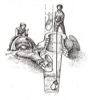

Мне кажется у печи древних Ариев и сухим швом Кузнецова ничего общего нет.
Давате вернемся к первоисточнику. Нет в этом рисунке связи печи Ариев и сухим швом Кузнецова.
 Размер файла:  38.9 КБ
 Просмотров:  1049 раз(а)
Последний раз редактировалось: blago (Чт 27 Декабрь 2012, 23:16), всего редактировалось 1 раз

Сухой шов Кузнецова как утилизационная утилита на короткопламенный период работы печи. Важная утилита.

У меня возникло подозрение, что (исходя из картинки, приведенной выше) ПДА это попытка людей востановить допотопную технологию Confused
В тот "малоизученный период" плотность и влажность атмосферы были несоизмеримо выше, чем теперь (это подтверждают размеры и форма динозавров, например)... и на картинке мы как раз видим тщетную(?) попытку получить условия функционирования агрегата, которые существовали до знакового катаклизма Smile

так судя по картинке дымоход не соединялся с колодцем ...
уходил ниже в глубь, почти до уровня воды, а далее просто поднимался вдоль (по рисунку дан срез)
получаем, что колодец только охлаждал газы на нижней точке, создавая тем самым большую тягу в трубе

Вы правы Евгений, но частично. Дымоход был в плоскости земли, но с небольшой перевальной стенкой на входе. Мне так показалось, ведь изображение трехмерное?
