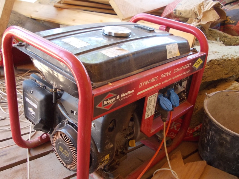

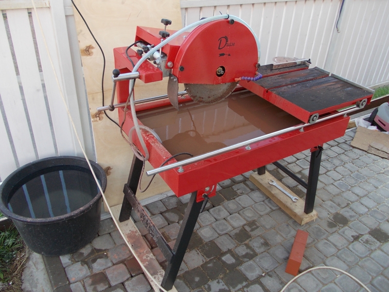

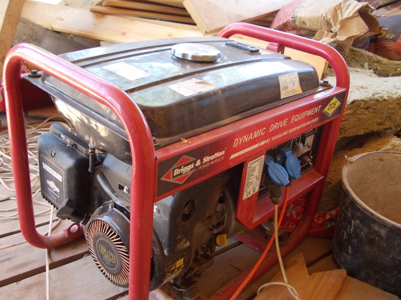

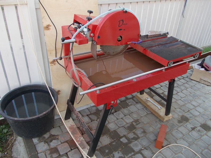

Всем привет напарник купил Адскую машину ДИАМ СК 800 для распила кирпича на ребро 12 см самый бюджетный станок на сегодняшний день с диском под 400 мм. Работаем на генераторах мощность 2.7 по паспорту , мой Девольт запускается без проблем Диам только с раскрутки вручную .При распиле кирпича генератор рычит и подпрыгивает третий раз выходит из строя . Посоветуете кто как решает такие проблемы ? что посоветуете купить по мощности марку генератора.

СообщениеДобавлено: Пн 30 Май 2016, 09:18 Ответить с цитатойВернуться к началу
Покупайте стабилизатор.И удлинитель как можно короче делайте.Когда пилит станок-больше гену не нагружайте ничем.
Генератор надо ставить с запасом.Брать 4кВт минимум
Сообщения: 1602
СообщениеДобавлено: Пн 30 Май 2016, 17:24 Ответить с цитатойВернуться к началу
В идеале мощность станка умноженное на два,тогда хватит.
Игорь 2
Сообщения: 1006
СообщениеДобавлено: Вт 31 Май 2016, 12:31 Ответить с цитатойВернуться к началу
Это пусковые токи "ломают" вашего гену, стабилизатор тут не поможет, мало того, и он тоже может крякнуть. Нужен запас по мощности. Согласен с Александром, только не в идеале, а скорее "достаточно будет". В идеале надо считать токи, а там перевес может до 6 раз доходить. Есть ещё вариант: оборудовать станки системой плавного пуска. В любом случае мощность гены д.б. больше подключаемого прибора.
