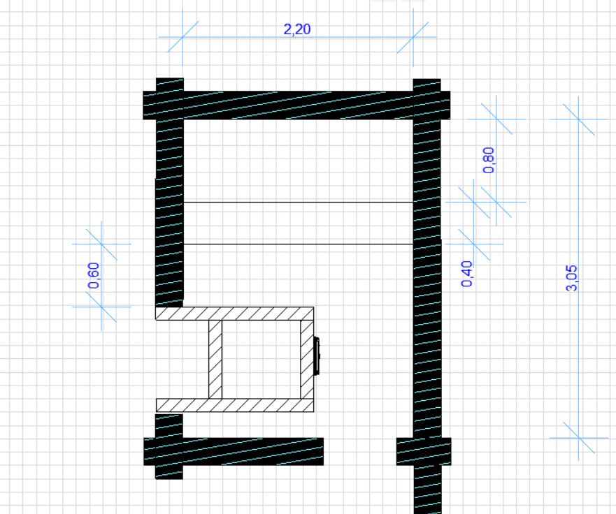

СообщениеДобавлено: Сб 10 Февраль 2018, 17:15 Ответить с цитатойВернуться к началу
Начнём собственно с эргономики полоков исходя из критериев минимальной достаточности.
Эт лёжа.
Эт стоя возле лежащего.
Сидеть в русской парной вообще то моветон, но ежли в небольшую парную много народа набъётся, то где на всех лежачих мест напастись.
Потому и надо этот момент тоже учесть.
Итак имеем минимальные размеры в парной в ширину 2.20, в высоту исходя из эргономики неменьше 2.10 в глубину уже сложнее. Если считать со ступенькой, даже задвижной под полок, то 0.8 полок+ 0.4 ступенька + 0.6 проход + печка.
Вот по последнему пункту уже архитектору с печником надо договариваться, какую печку выбрать, насколько её в стену утопить для такой маленькой парной. Причём желательно, чтобы каменка на переднюю стенку печи не выходила, ну не нравится мне что бы она в сторону полока паром стреляля и брызгами порой, да ещё зараза от дверки спину пекла.
Вот пока так для начала.

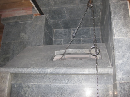

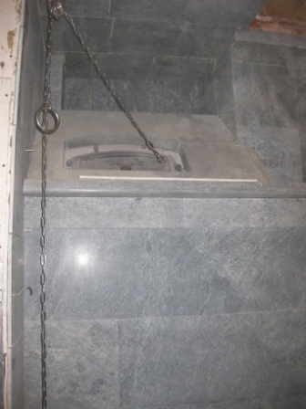

Здесь я выкладывал фото -на печи наклонная стенка. Дверка каменки расположена под углом 45 гр. к потолку. Это удобно? Не жарит в спину,пар не летит на полок. А летит пар под углом 45гр к потолку и потом только опускается от потолка на парящихся -это удобно?

СообщениеДобавлено: Вс 11 Февраль 2018, 13:49 Ответить с цитатойВернуться к началу
Перевел слова в чертежи. Я правильно понял?

СообщениеДобавлено: Вс 11 Февраль 2018, 23:44 Ответить с цитатойВернуться к началу
Андрей Ищенко писал(а):
Практически да, правда я правша, так что вариант с наклонной дверцей выглядит забористей. Ещё на мой взгляд три полных стены в парную многовато будет, но это чисто из бытовой логики, тут я конечно готов выслушать специалистов.

Да с открыванием были проблемы -решил. Висит цепочка -потянул -дверку открыл. Опустил -дверку закрыл.Парящиеся довольны таким удобством.

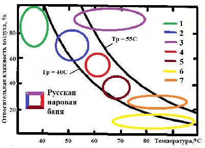

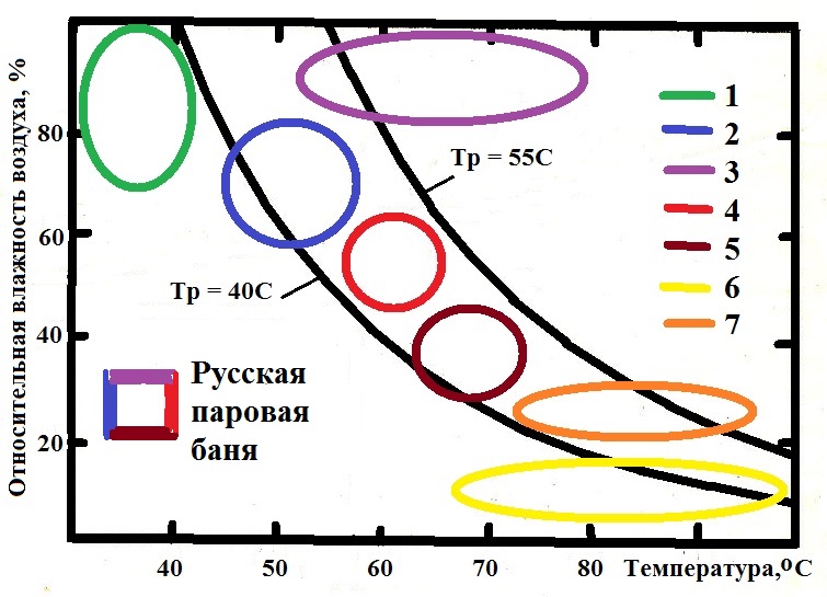

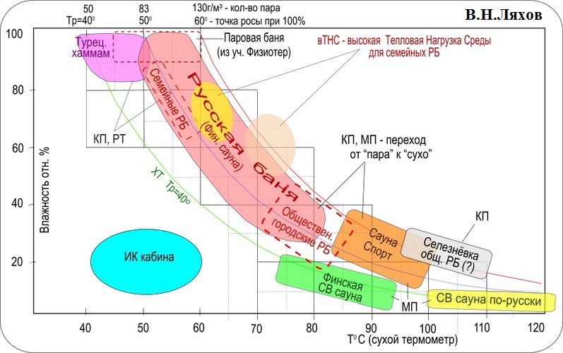

СообщениеДобавлено: Пт 12 Ноябрь 2021, 18:43 Ответить с цитатойВернуться к началу
Хорошая тема была. Насыщенная. С удовольствием вновь перелистал.
Очень много интересного печники о паре и бане рассказали. Порой без воды.
В части паровой бани надо бы выжимку опубликовать, чтобы детали "округлить".
Отметил для себя высказывания Колчина о татарской бане, о мелких подачах и толчковых выбросах.
С сожалению, не знаю, есть ли у Колчина хоть какая-нибудь публикация, которую можно было бы разместить в интернет-библиотеках и ссылаться в литературе?
Но сейчас меня заинтересовало другое.
[i]Е.В.Колчин:
"Выделим следующие типы парных, которые характерных для бани (в скобках бытовые названия):
- температура 90-100 °С и влажность 5-7% - суховоздушная баня (сауна)
- температура 75-80 °С и влажность 30-40% - влажная баня (городская баня)
- температура 50-70 °С и влажность 40-80% - паровая баня (русская баня)
- температура 40 °С и влажность 100% - паровая ванна (турецкая баня)".[i]
https://forum.stovemaster.ru/viewtopic.php?p=164233#164233
На фоне обсуждений легкого пара https://forum.stovemaster.ru/viewtopic.php?t=12182&start=0 видится несколько иное категорирование, поскольку с 2010 года металлисты (с подачи профпарильщиков) стали развивать заводские "холодные" печи под веничную профпаровую русскую баню с Т = 50 с горячим ошпаривающим пирогом Т более 60. И кондиционные бани (облачные) с Т от 60 до 80 оказались вне форумного тренда массовых дачных бань.
Например, ПН2 раньше прекрасно обходился суховоздушными саунными металло-печами (желтая зона), обильно поливая стены. Собственно на этом заработал себе авторитет. А потом все бросились в "русские бани" и ПН2 добивался разработки "металло-печей для русской паровой бани" с закрытой раскаленной каменкой (синяя и фиолетовая зоны). Но ведь отчетливо проясняются еще и традиционные русские бани с легким веничным паром ЛП (красная зона) и с сухим безвеничным паром (коричневая зона).
Так как лучше нарисовать это на графике?
Это практически важно, поскольку легкий пар у нас куда-то на много лет исчез.
А пар от нынешних "печей РБ" не совсем легкий... Very Happy
