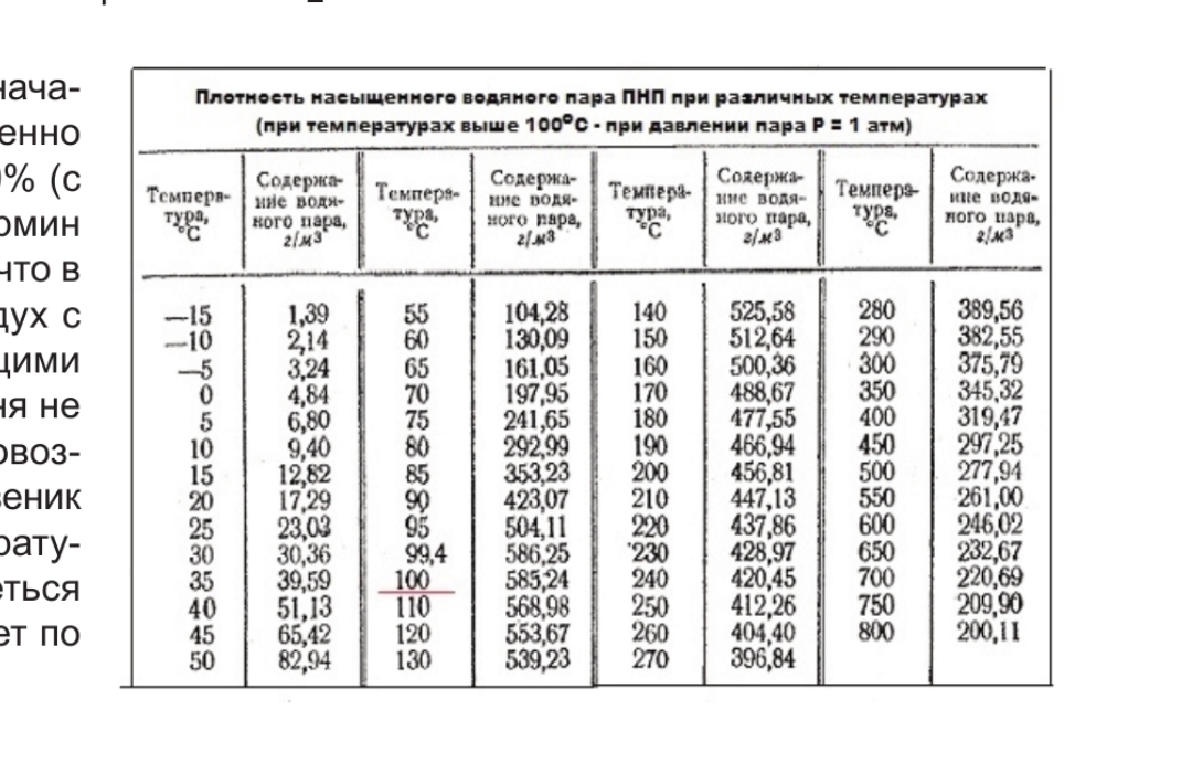

Prison писал(а):
Вопрос был в том, что мешает точку росы считать через давление насыщенного пара и определение тоски росы, с учётом того, что формулы есть.
Ну так мы и получим чистый пар с ОВ ниже 100% по Маслову...
Я же имел в виду под вопросительными знаками, что слово насыщенный без воды смысла не имеет.
Prison писал(а):
И второй посыл был относительно вашей таблицы
Какой таблицы?

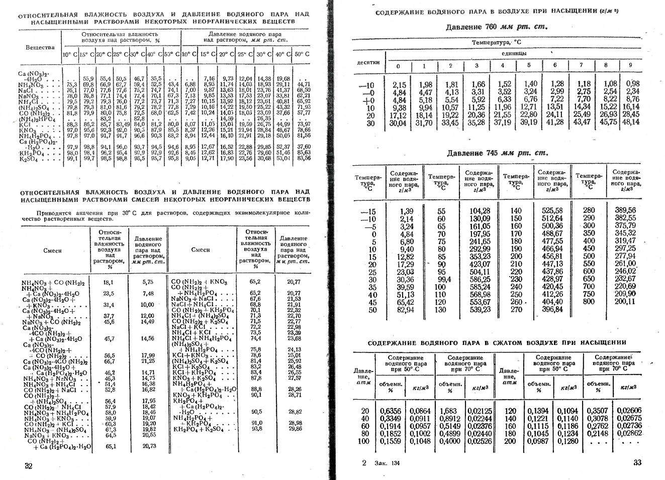

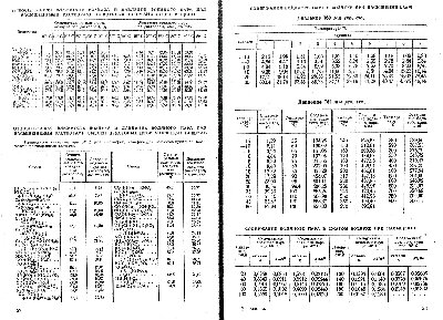

Читаю - вроде все слова понятны, а содержание не понятно.
Все эти ОВ и насыщенности без жидкости смысла не имеют.
Это просто математический аппарат. Абстрактный.
Есть термодинамика воды. А есть термодинамика водяного пара.
И какое нам дело, что происходит при Т374К и Р218атм, коли у нас Р1атм?
*Насчет насыщенного в таблице. Не смог я написать просто давление.
Поскольку раньше в тексте всюду насыщенное. Поэтому добавил про Р1атм.
Исходное понятие n - число молекул в 1 м3. И температура Т. Остальное лирика.
Так что главное - это АВ.
*Таблица не моя, а Справочника химика.

Наша задача - определить точку росы, зная температуру и относительную влажность, которую показывает датчик, даже при температуре выше 100. Выше я описал, как это делать, и как это делают калькуляторы. Вы сказали, что выше 100 это не работает, я расписал, почему это работает, и да это легко же проверить, подставляй значения, чтобы влагосодержание было одинаковым, соответственно, точка росы тоже будет одинаковой, я проверил, алгоритм работает, все чётко. Да и так, если влагосодержание одинаковое, оно будет одинаковое и при 80 и при 150, соответственно и точка росы будет одинаковая ц этих двух воздухов одна. Я лишь про это. Вы, возможно, о другом
