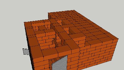

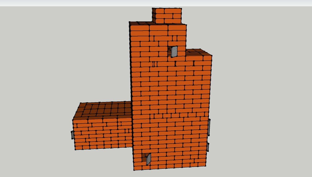

Подскажите еще один момент. Нормально ли стоит плита?

СообщениеДобавлено: Вт 13 Март 2018, 15:38 Ответить с цитатойВернуться к началу
изменил длину лежанки и перекрытия лежанки и корпуса, на один ряд уменьшил высоту опускного канала, и еще кое-чего по мелочам. Правда с шамотом ничего еще не думал, так что в этих рядах полное безобразие.

СообщениеДобавлено: Вт 13 Март 2018, 18:09 Ответить с цитатойВернуться к началу
1.сделайте ширину лежанки в три кирпича. много проще перекрывать. всревно ж она станет у стены с зазором от нее, который вы конечно же чем то закроете уширив одновременно и лежанку. перекрывайте в два ряда.
2. печную часть -длина в 4,5 кирпича разделите пополам. передняя-топливник, задняя -щиток питающийся выходом из лежанки и прогаром. над ним и труба. тогда будет всё гретьсЯ. Над топливником можно сделать просто полки тогда щиток будет и туда смотреть одной стороной. Можно малую плиту положить.
Sad

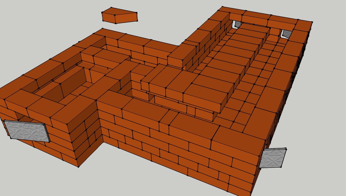

СообщениеДобавлено: Ср 14 Март 2018, 16:00 Ответить с цитатойВернуться к началу
Вы о таком прогаре говорите? Может сделать его горизонтальным?
Нет предела совершенству.
прогар вид из топки
 Размер файла:  74.64 КБ
 Просмотров:  462 раз(а)
прогар вид изнутри щита
 Размер файла:  43.42 КБ
 Просмотров:  425 раз(а)
СообщениеДобавлено: Ср 14 Март 2018, 19:22 Ответить с цитатойВернуться к началу
это уже почти хайло. Прогар -небольшая щель в ряд высотой. а ширину ...сделать лучше 5см но так чтоб можно было уменшить если что. Например сделать щель клиновидной. или сделать их две рядом по 3см.
Прогар сделать не из самой топки а за перевалом из опускного канала что перед входом в лежанку--- в начало щитка.

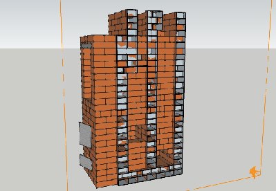

СообщениеДобавлено: Пт 16 Март 2018, 00:28 Ответить с цитатойВернуться к началу

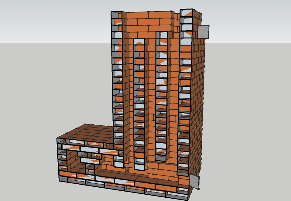

Возникло несколько вопросов.
Достаточна ли ширина канала летнего ода в полкирпича?(канал заузил под имеющуюся заслонку)
Будет ли работать вытяжка при такой ширине канала летнего хода?
Нормально ли будет греться щит такой компоновки?
сечение канала летнего хода, над ЗЛХ видна дверка вытяжки
 Размер файла:  253.33 КБ
 Просмотров:  633 раз(а)
сечение щита, внизу виден прогар
 Размер файла:  265.7 КБ
 Просмотров:  631 раз(а)

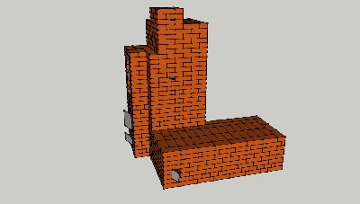

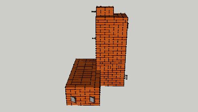

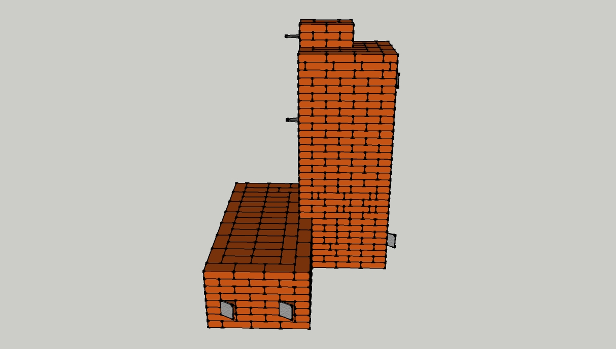

СообщениеДобавлено: Пт 16 Март 2018, 14:29 Ответить с цитатойВернуться к началу

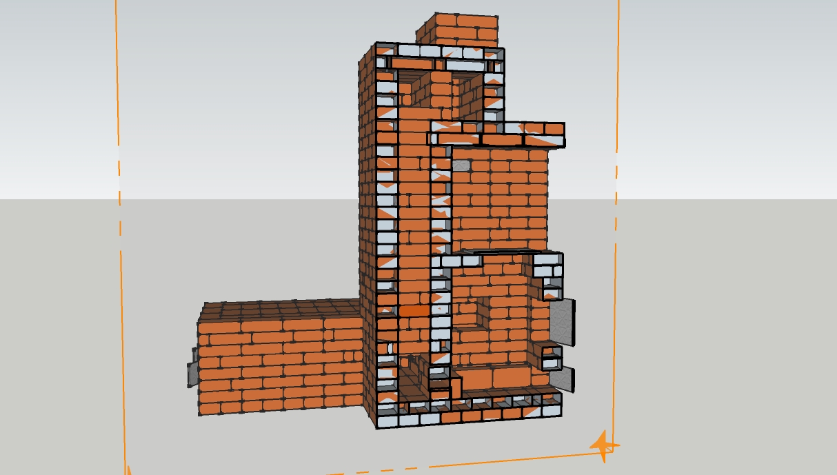

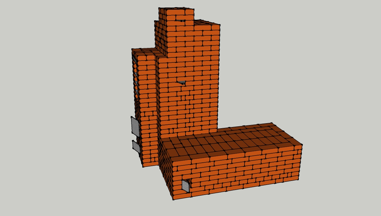

Добавляю еще парочку изображений с видами и разрезами печки. Очень надеюсь, что эта конструкция окажется работоспособной.
В последствии дополню тему фотографиями строительства этого отопительного прибора. А пока, буду заготавливать глину с песком и ревизировать имеющийся кирпич.

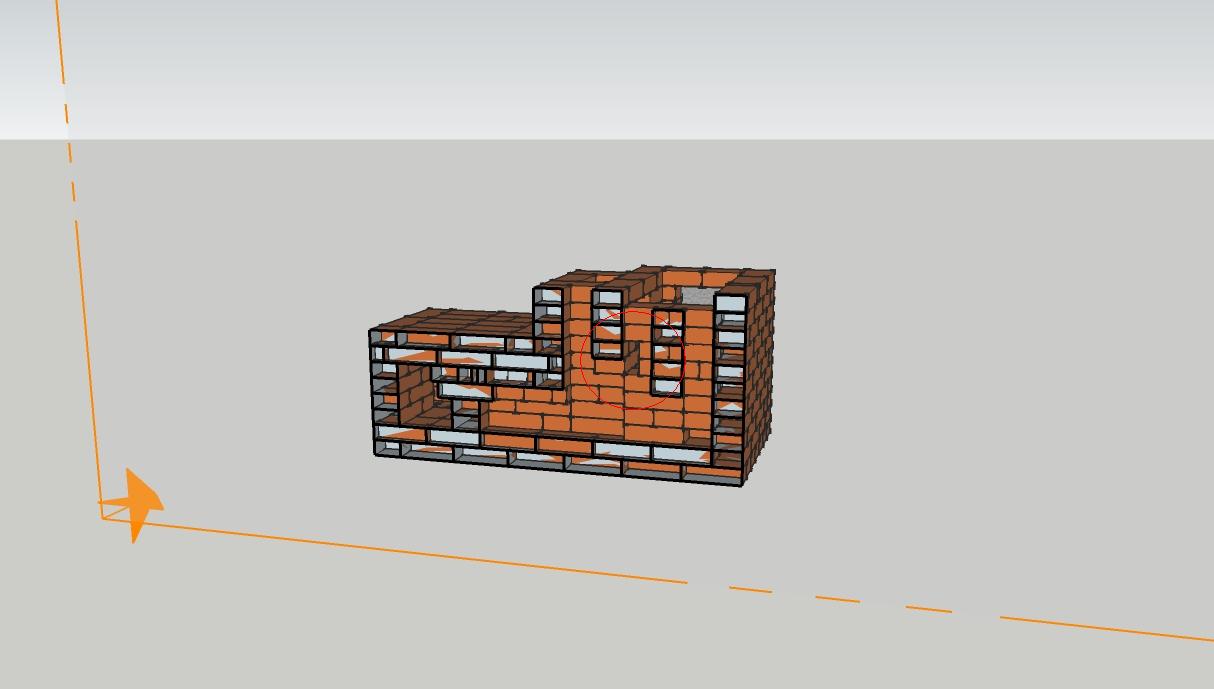

разрез топливника
 Размер файла:  271.61 КБ
 Просмотров:  640 раз(а)

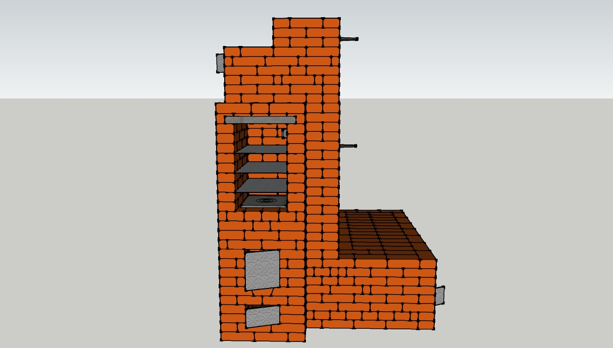

вид печи справа
 Размер файла:  240.21 КБ
 Просмотров:  611 раз(а)
вид печи сзади
 Размер файла:  161.19 КБ
 Просмотров:  430 раз(а)
вид печи слева
 Размер файла:  225.84 КБ
 Просмотров:  602 раз(а)
вид печи спереди
 Размер файла:  218.43 КБ
 Просмотров:  607 раз(а)

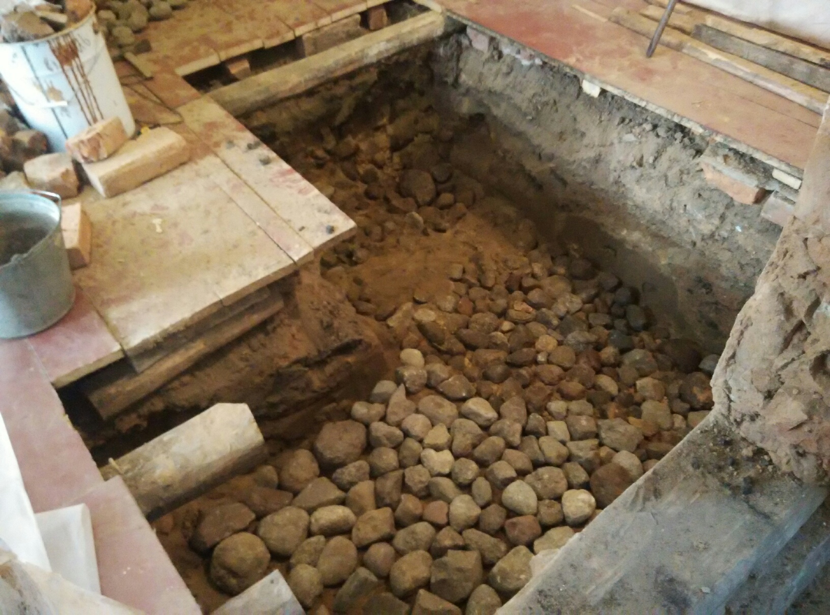

СообщениеДобавлено: Вс 7 Июль 2019, 23:57 Ответить с цитатойВернуться к началу

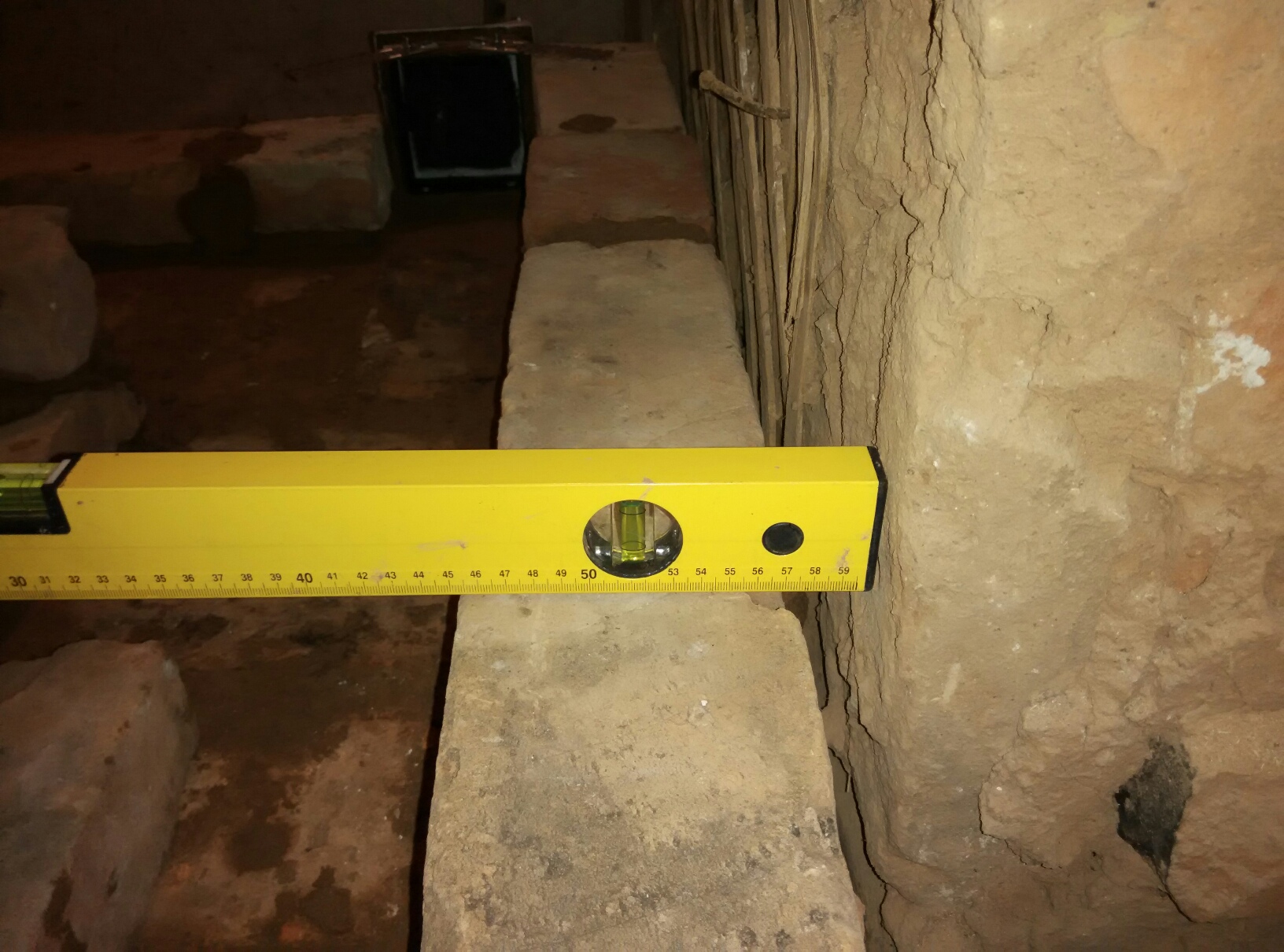

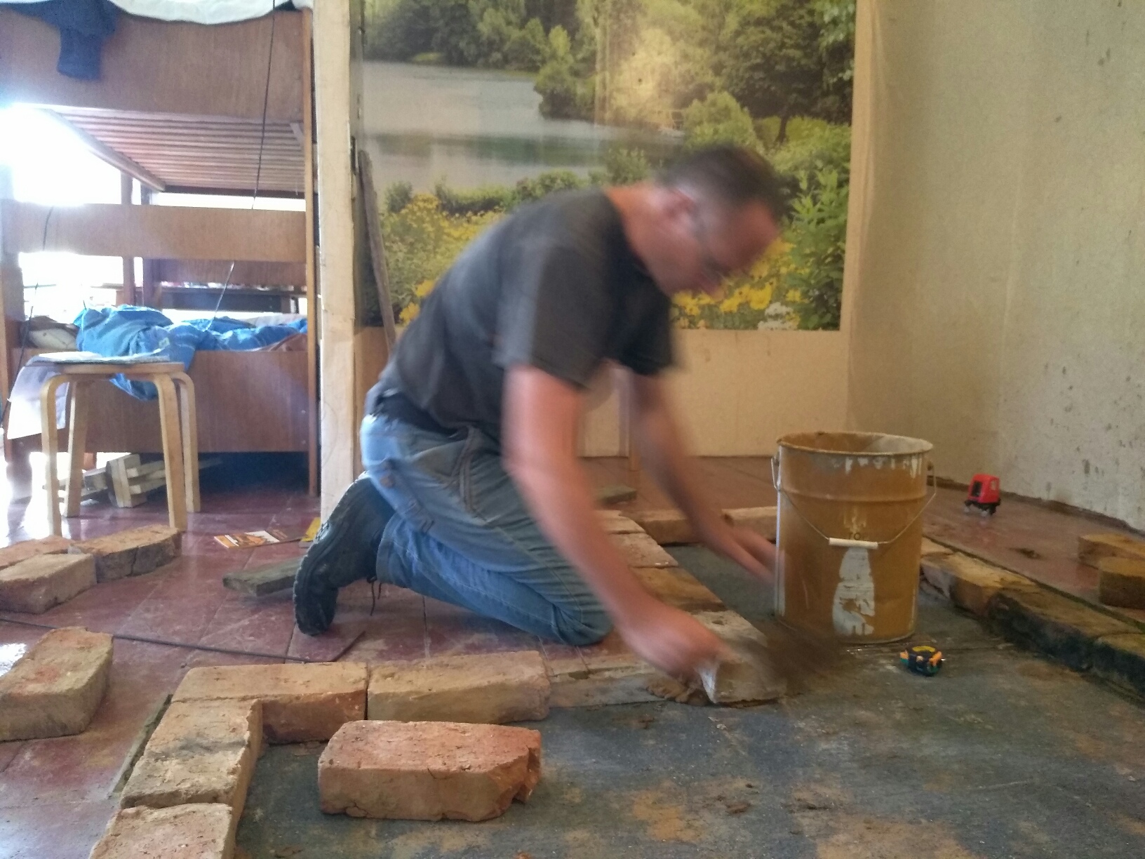

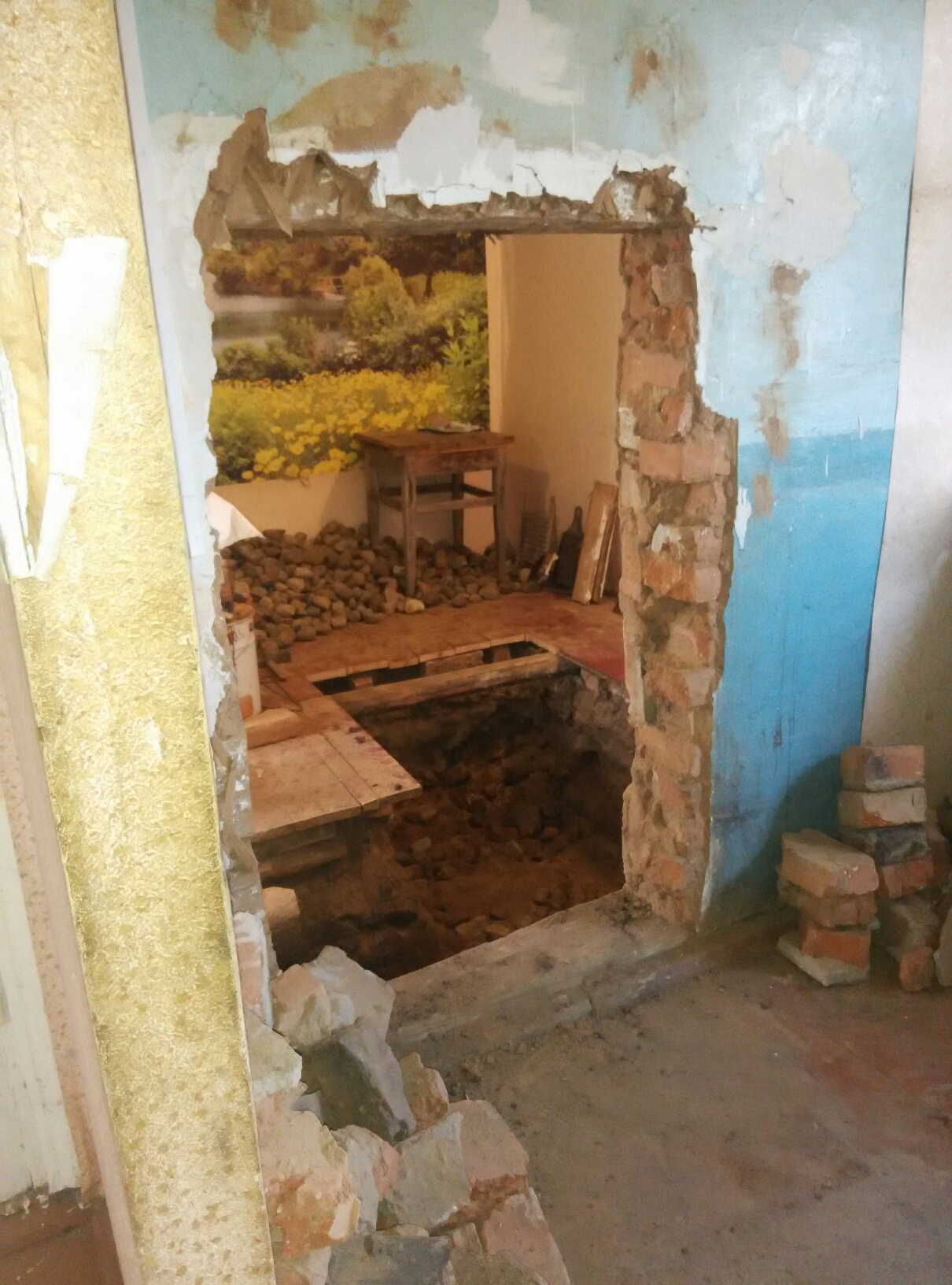

Прошло уже больше года, как сделан проект, и вот я все же добрался до строительства. Всей семьей разобрали старую печь, а дальше выкопал котлован около 70см, на дно уложил булыжники, затем засыпал песком, снова булыжники, песок... Трамбовал, поливал водой. И так до сантиметров 40. А наверх бетонную стяжку около 30см. Бетон старался сделать м300 - ориентировался на таблицу на мешке.

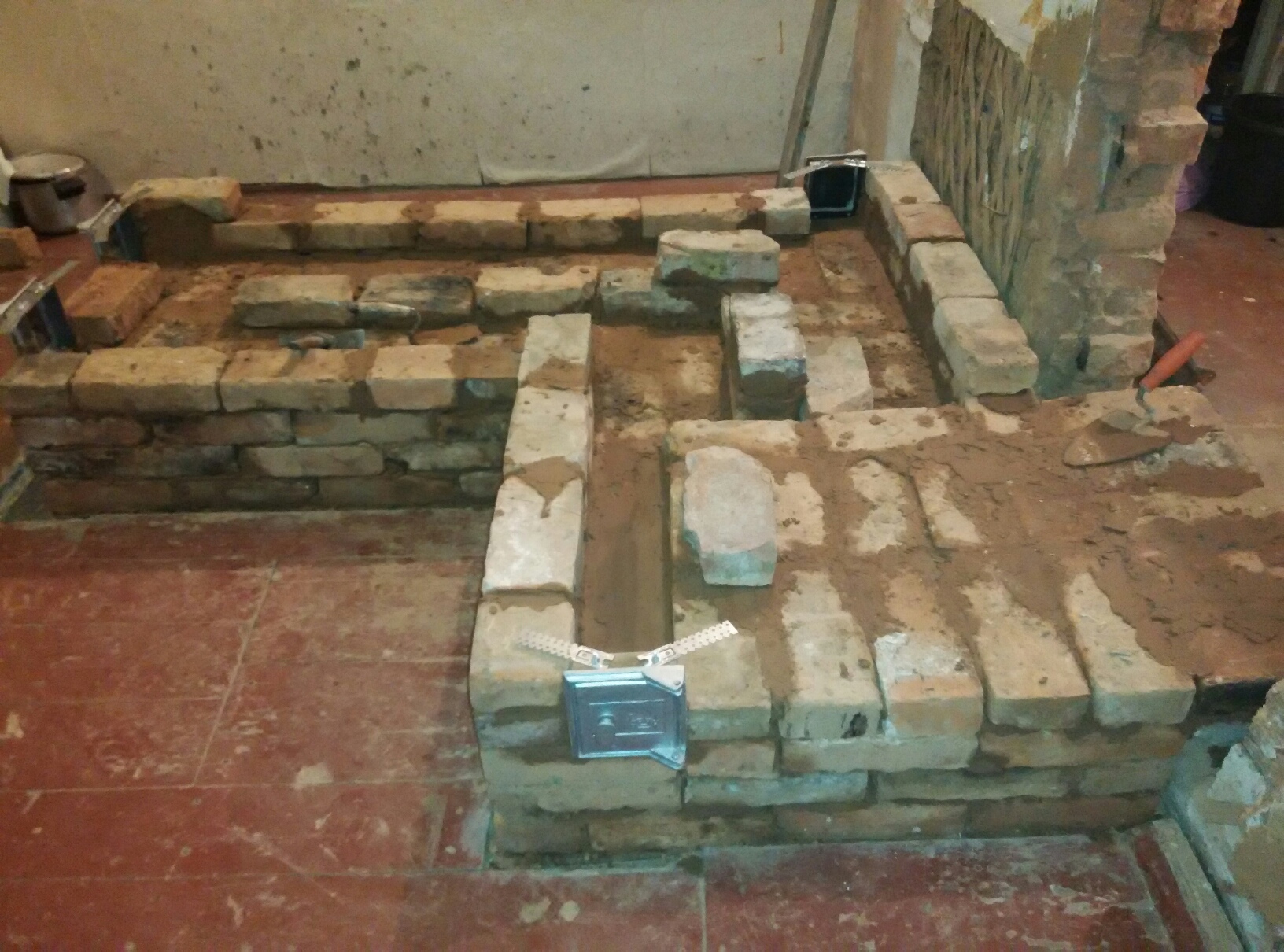

Когда фундамент застыл, я уложил слой рубероида в качестве гидроизоляции, и пошло дело. Ряд за рядом укладываю кирпичи. И вот уже покрашены и установлены прочисточные дверцы. Глаз радуется глядя на оформляющиеся дымооборотные каналы!
Однако в сердце поселилась тревога. Из-за незнания, скорее всего. Стенка печи в полкирпича, не будет ли она сильно перегревается в районе опускного канала? Может пустоту между стенкой печи и бревнами стены чем-то заполнить, термостойкой пеной, например, запенить? Там зазор около 3см.
Подскажите, пожалуйста.

alarin
Сообщения: 2988
СообщениеДобавлено: Пн 8 Июль 2019, 06:46 Ответить с цитатойВернуться к началу
Вообще издавна лежаки прикручивали к прообразу современной ракетной печи. Особенно корейцы и китайцы ондолью баловались. Ракета обеспечивает энергией нормальное движение газов в горизонтальной плоскости и в современной конструкции исключает засаживание каналов. Конструкция получается намного менее материалоемкой. Если интересно , то в прошлом году сделали лежанку. есть уже опыт ее эксплуатации, могу дать ссылку.

СообщениеДобавлено: Пн 8 Июль 2019, 10:26 Ответить с цитатойВернуться к началу
"Отталкиваться будем от СНиП 41-01-2003.
6.6.17 Разделки печей и дымовых труб, установленных в проемах стен и перегородок из горючих материалов, следует предусматривать на всю высоту печи или дымовой трубы в пределах помещения. При этом толщину разделки следует принимать не менее толщины указанной стены или перегородки.
6.6.19 Отступку - пространство между наружной поверхностью печи, дымовой трубы или дымового канала и стеной, перегородкой или другой конструкцией здания, выполненных из горючих материалов, следует принимать в соответствии с приложением К.
Приложение К определяет:
Размеры разделок печей и дымовых каналов с учетом толщины стенки печи следует принимать равными 500 мм до конструкций зданий из горючих материалов и 380 мм - до конструкций, защищенных в соответствии с 6.6.236).
Отступки при тощине стенки печи в 120 мм: до защищенной - 200, не защищенной- 260 мм. "http://forum.stovemaster.ru/viewtopic.php?t=2108&start=0&postdays=0&postorder=asc&highlight=

СообщениеДобавлено: Пн 8 Июль 2019, 11:48 Ответить с цитатойВернуться к началу
Так неужели нет никакого варианта изоляции исходя из существующих реалий? Скажем, взять базальтовый картон 10мм, наклеить на него жесть 0.45мм и всё это поместить в образовавшийся зазор. Или применить асбест(не хотелось бы в жилом помещении).
alarin
Сообщения: 2988
СообщениеДобавлено: Пн 8 Июль 2019, 16:30 Ответить с цитатойВернуться к началу
У пожарников бумагу взять, что требования изоляции выполнены. СНиП, хорошо, но заключения профильного органа лучше. Только бумагу взять не просто так, а чтобы действительно изоляция была+ пропитка огнезащитная горючей материи.
