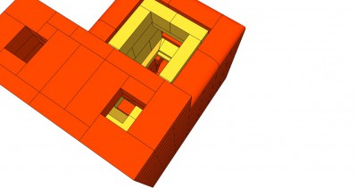

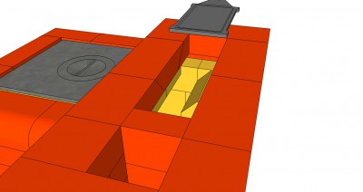

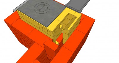

Так плита же только на шамоте лежит, с зазором от лица, а от перекрытия щитка вставлю уплотнительный шнур 12 мм. Это я с целью избавиться от выпиливания под плиту в лицевом кирпиче, так как хочу не делать обрамления плиты уголком а попробовать повыпиливать закругления.
Канал вроде не заузил (см картинки)
Я вот из-за малой высоты конструкции и думал вообще один колпак сделать, но все ж советуют на два делать.

СообщениеДобавлено: Вт 6 Декабрь 2016, 05:48 Ответить с цитатойВернуться к началу
вообще-то вроде пока тебе больше 3х ходовку советуют.
если на футеровку плиту обопрёшь, при топке будет подниматься. и зазор между наружкой надо герметизировать от подсоса. Да, там перекрытие хайла глянь, правый кирпич на чём висит, и вообще задняя стенка чем держится
Обрамление плиты тоже не просто так, угловые кирпичи не загружены весом кладки, при нагреве расталкивает.
СообщениеДобавлено: Вт 6 Декабрь 2016, 07:08 Ответить с цитатойВернуться к началу
ну да...где там два если высота 140см всего?
а там полюбому придеться и на красный и на шамот опереть. и сами эти кирпичи должны быть шамотные...Или взамок делать, бо полтора кирпича если футеровку откинуть...Слухи о сильном поднятии шамота футеровки сильно преувеличены. Sad
