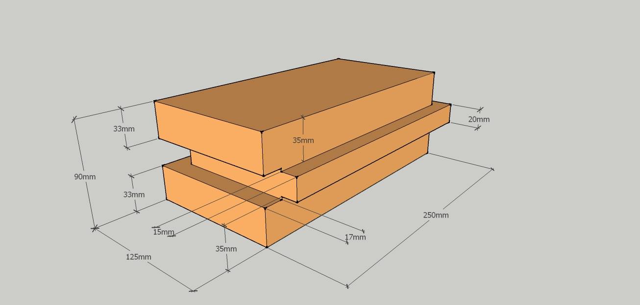

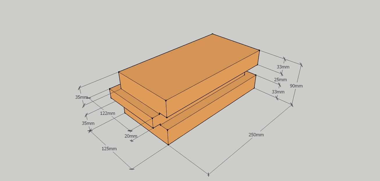

Dreamdavids писал(а):
Правда,не особо акцентировал внимание на размерах.
Да куда уж точнее, вплоть до мм указано.
Уже и чертежи кирпича с пазом предлагали ...
Вопрос в другом, осилит ли завод такие формы и сколько они будут на выходе, если в массе уже 50 р/кг.
второе, "кто оплачивает банкет" ... (С)
А они не "прилипнут",если в точности повторят по этим черчежам?
Чертежи предварительные и подлежат обсуждению, в первую очередь с производителем. Я же не знаю, как он будет осуществлять все эти подрезы. Может колотушкой и кухонным ножом...

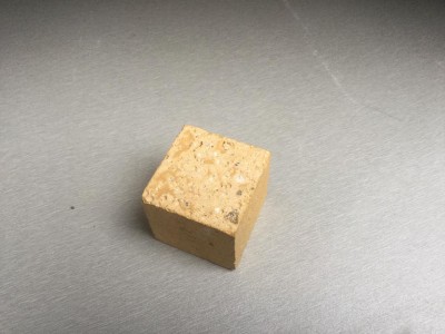

В одной из лент на ФБ обсуждался так же новый шамот, отечественного производства. Показали кубик данного материала.
Это какой завод сделал (?)

Сообщения: 6802
СообщениеДобавлено: Сб 31 Декабрь 2016, 13:54 Ответить с цитатойВернуться к началу
Это Сухой Лог.

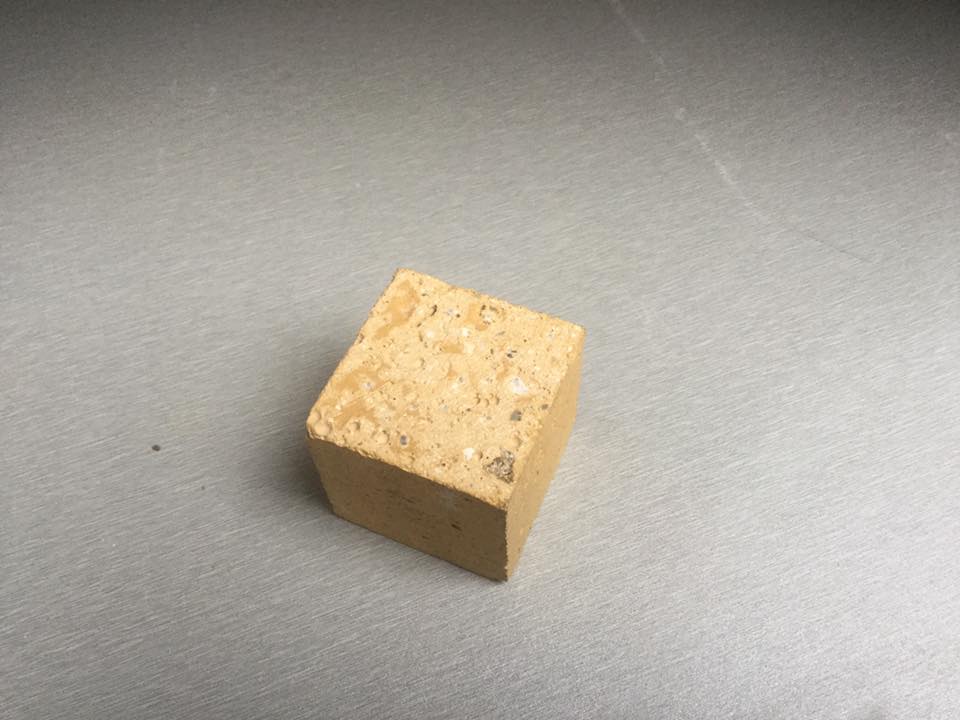

Сообщения: 1381
СообщениеДобавлено: Сб 31 Декабрь 2016, 15:17 Ответить с цитатойВернуться к началу
Евгений Викторович! У меня вон на работе на полке этих "кубиков".....Один другого лучше! Кому прислать?

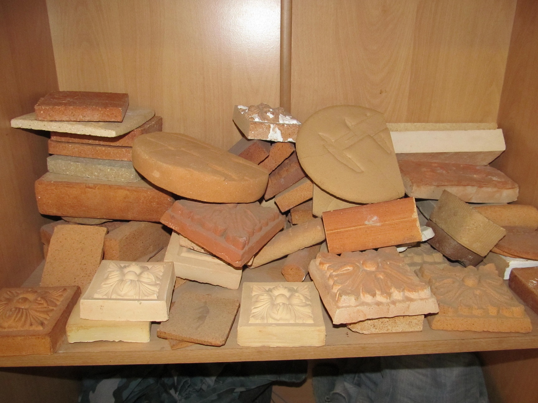

... заказчики не хотят покупать европейские шамоты. Типа индустриальный край -а вы предлагаете импортное. Вопрос видать иногда не материальный(платёжеспособность) -вопрос видать чисто психологический. Не готовы люди платить за высокое качество стройматериалов и услуг.
Грубое, на уровне дикарей в островов "Мумба-Юмба" rolf , нежелание думать о стране проживания, по-хозяйски... этим не только иные состоятельные заказчики "поражены"...
Гораздо удручительней то обстоятельство, что нашими отечественными керамистами игнорируется сама уникальная возможность предложить печному рынку России современный продуманный (и прорисованный) "печной ЛЕГО"... Sad .
И их коллеги с изразцами "плавающего" профиля - из этой же когорты Confused
Печники, что не удивительно, работают по-прежнему "с того, что завезли"...
