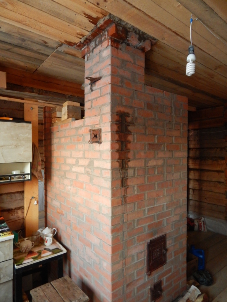

СообщениеДобавлено: Чт 26 Январь 2017, 23:45 Ответить с цитатойВернуться к началу
На кухне Андрей Алексеевич, своя печь - Экономочка радует.
Искомая печь на две жилых смежных комнаты, соответственно с одной общей стеной.

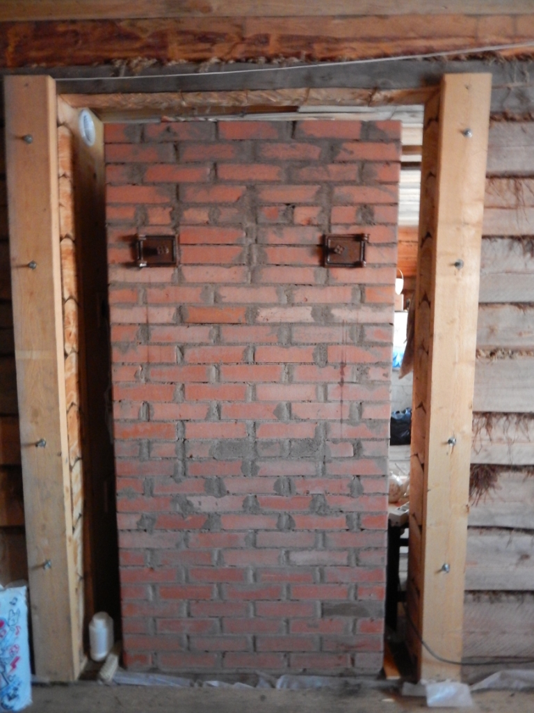

СообщениеДобавлено: Чт 26 Январь 2017, 23:47 Ответить с цитатойВернуться к началу
Будет так же:
Большая комната
 Размер файла:  430.42 КБ
 Просмотров:  590 раз(а)

СообщениеДобавлено: Чт 26 Январь 2017, 23:48 Ответить с цитатойВернуться к началу
Малая
 Размер файла:  412.27 КБ
 Просмотров:  601 раз(а)
Андрей ..
Сообщения: 1175

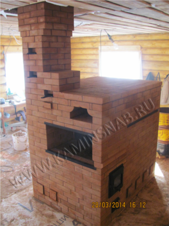

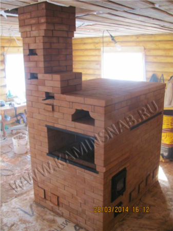

СообщениеДобавлено: Пт 27 Январь 2017, 06:40 Ответить с цитатойВернуться к началу
Я бы печь разобрал, снял брусья на срезах, расширил проём, и закрепил срезы по- плотницки, а это вертикальный паз и брусок в пазу. Новую печь клал бы с разделками вплотную к срубу, тогда уютнее получится. Если позволит фундамент, поставил бы русскую теплушку 120 на 165 см - лежанка достаточных габаритов, горнило, отопление хорошее, удобная и эффективная печь. Sad

Это такая: http://www.kaminsnab.ru/work.aspx?header=1&id=2224 Андрей Валентинович?
Было бы чудесно! Только вот фундамент 120х150. Возможно ли по полу часть печи (15 см.) сложить?
Согласен с тем, что проём для печи следует окосячить клином или обсадить коробкой. После разборки старой печки это решаемо.
Андрей ..
Сообщения: 1175
СообщениеДобавлено: Пт 27 Январь 2017, 13:17 Ответить с цитатойВернуться к началу
Что- то ссылка не открывается... Sad Да, судя по имени и отчеству- это со мной что- то связано... Smile печь можно выложить с консолями из уголков в самом основании, предусмотреть только свободную осадку или пучение фундаментов...А печь - вот она...
Image Image Image

СообщениеДобавлено: Пт 27 Январь 2017, 13:38 Ответить с цитатойВернуться к началу
Так точно, Андрей Валентинович!
В таком виде я её обнаружил:
 Размер файла:  404.33 КБ
 Просмотров:  559 раз(а)
Андрей ..
Сообщения: 1175
СообщениеДобавлено: Пт 27 Январь 2017, 13:42 Ответить с цитатойВернуться к началу
Она, да. Так вот, задней стенкой в проём стены, остальное на кухне. Трубу сендвич на чердаке необходимо, и без этих чудес с деревяшками вплотную ! Smile

СообщениеДобавлено: Пт 27 Январь 2017, 14:59 Ответить с цитатойВернуться к началу
В моём случае, при использовании этого проекта, дверца топки будет расположена напротив входной двери в комнату. Это по фэн-шую?
Какой объём кирпичей, Андрей Валентинович, необходим для реализации проекта?
Андрей ..
Сообщения: 1175
СообщениеДобавлено: Пт 27 Январь 2017, 15:04 Ответить с цитатойВернуться к началу
Судя по фото, пространства перед топочной дверкой достаточно будет. Кирпича нужно 1 100 шт.

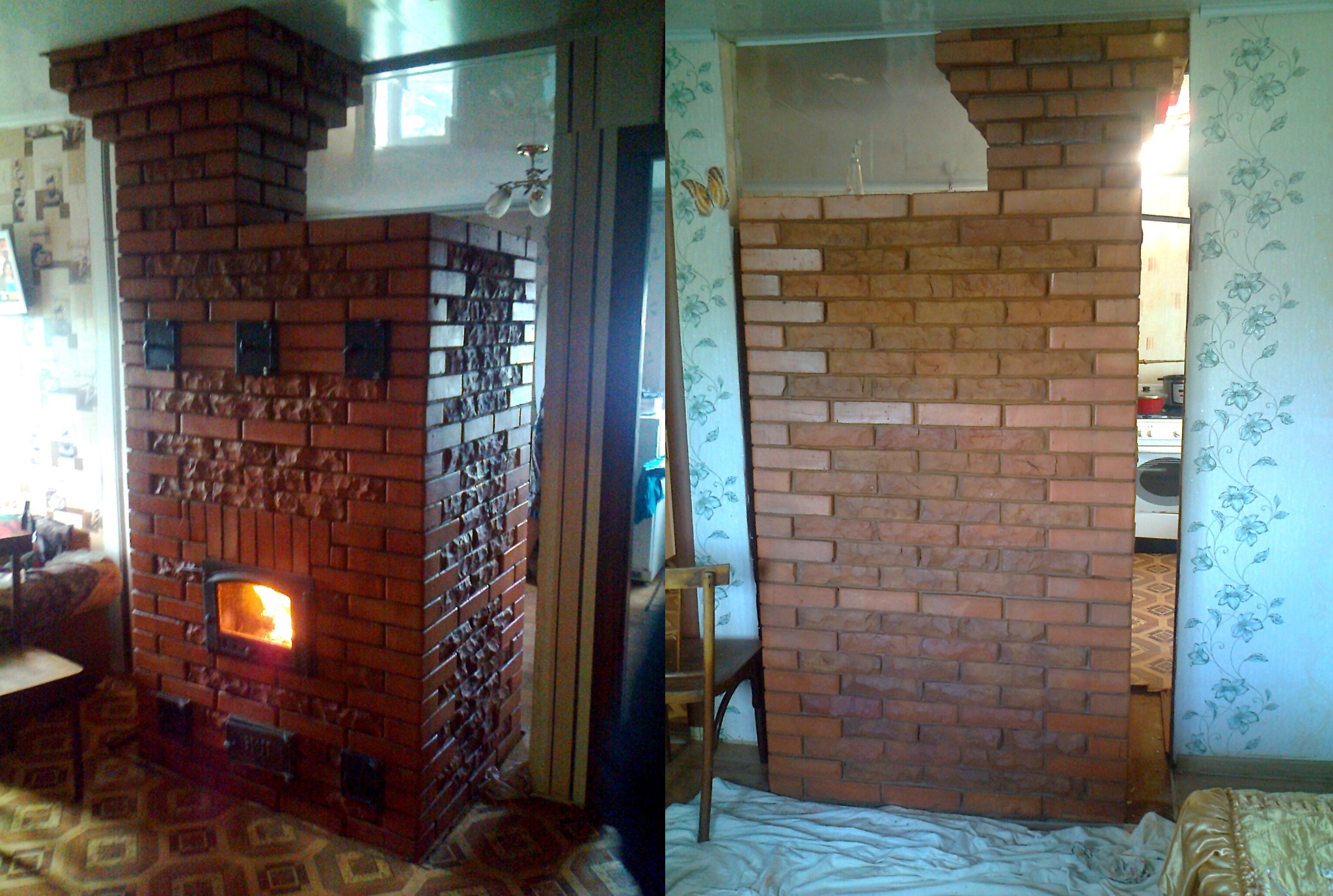

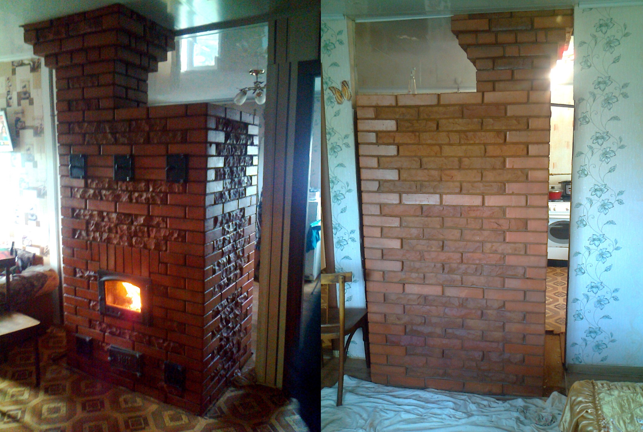

СообщениеДобавлено: Сб 28 Январь 2017, 11:46 Ответить с цитатойВернуться к началу
В свете таких швов, Вам размер нужен, 4.5-3.5 чтоб не мучатся с размером швов. Лепилы, то не парились валили как есть. Вот ваш случай один в один.
http://www.stroiteli.info/showthread.php/4992-%D0%BF%D0%B5%D1%87%D1%8C-%D0%BF%D0%BE%D0%BB%D0%BD%D0%BE%D1%81%D1%82%D1%8C%D1%8E-%D1%81-%D0%B1-%D0%BA-%D0%BA%D0%B8%D1%80%D0%BF%D0%B8%D1%87%D0%B0
 Размер файла:  798.47 КБ
 Просмотров:  598 раз(а)
