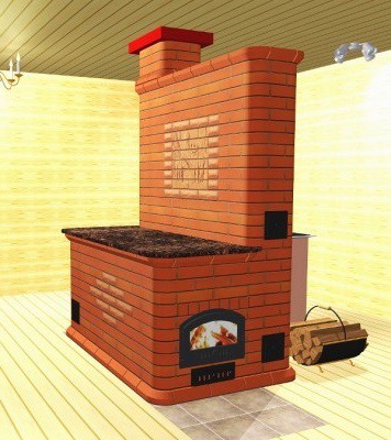

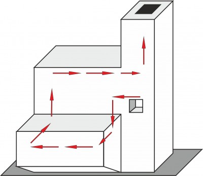

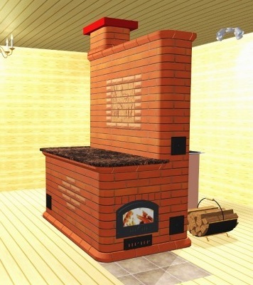

Павел Молчан
Зарегистрирован: Вс 5 Февраль 2017, 13:10
Сообщения: 17
Добавлено:
Вс 12 Февраль 2017, 10:15
[quote="tuomob"]Щиток в этом месте не пойдёт.В туалете-душе будет "слишком жарко".
Согласен, а если сделать такой вариант щитка с сиделкой? Основной нагрев будет у сиделки, а щиток будет в основном для нагрева санузла?

Сообщения: 2377
Добавлено:
Пн 13 Февраль 2017, 10:10
[quote="Павел Молчан"]
| tuomob писал(а): |
Согласен, а если сделать такой вариант щитка с сиделкой? Основной нагрев будет у сиделки, а щиток будет в основном для нагрева санузла? |
Если с лежанкой, то может такую
Но без щитка, одну лежанку с трубой, как вот эта http://forum.stovemaster.ru/download.php?id=20180
_________________ С Уважением! Юрий. Тула.
