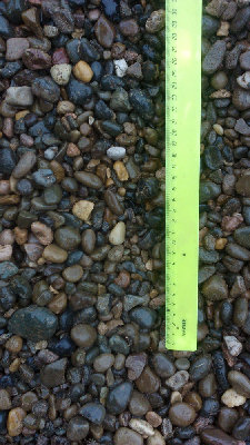

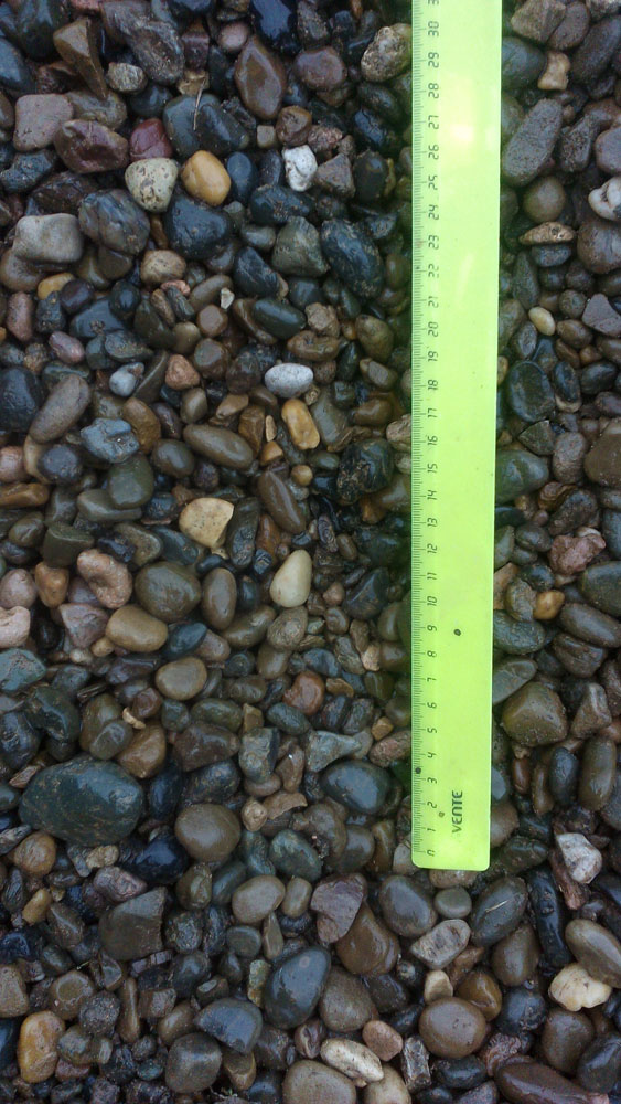

Нижнюю плиту залил. Если верхнюю плиту делать 15 см, то как лучше армировать: две сетки с ячейкой 20х20 на расстоянии ~ 7 см с П-образными по краям или одну 10х10? Напомню: просвет между столбами будет 54 см.
И ещё: щебень взять негде. У меня есть песок с мелкой галькой (для кладочного буду просеивать через сито 4х4 мм) и, не знаю как назвать, то ли гравий, то ли галька (фото) - отсев ПГС. Читал много споров на эту тему и так и не понял, можно ли, в принципе, делать плиту без щебня?
Т.е. вопрос стоит так: если от такой плиты толку не будет, то остается только делать по столбам настил из досок 10 см.

я бы рекомендовал если есть возможность делайте верхнюю плиту 20, хотя и 15 тоже хватит. армирование делайте 20х20 двумя рядами.
Отсутствие щебня не такая уж и проблема, нет и нет.
Для чего нужен щебень в бетоне, полно информации.
В вашем случае нагрузки распределены и не такие уж безумные.
Вы же раствор для ж/б плиты сами делаете, в какой пропорции? и какая у вас арматура?
Главное защитный слой от любого края плиты до арматуры не менее 3,5 см.
Нагрузка у вас будет распределятся на столбы, тем более между столбами всего то 54 см.
Я к примеру у себя когда делал фундаменты под обе печи, и под баню с щебнем вообще не заморачивался.
И когда будете заливать верхнюю плиту под центр опалубки подпорку обязательно поставьте ( брусок 50х50, лучше 100х100).

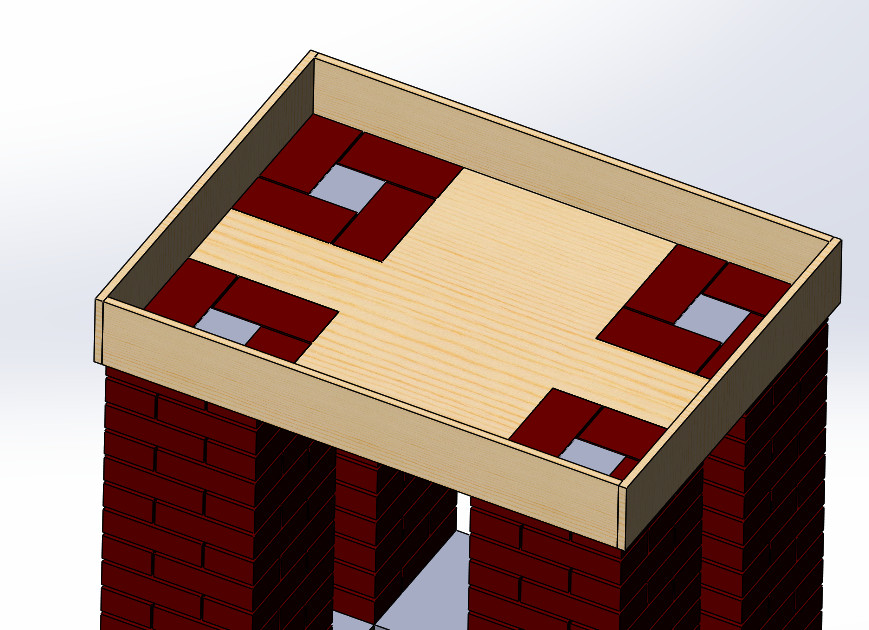

Подпорки то получаются не только в центре, а в круговую. Опалубка ведь на столбы не ляжет. Или я чего-то не понимаю?

Крепление опалубки я как раз и не обсуждал, это на вашей совести :-)
Подпорка нужна по центру, раствор вещь не легкая, и продавливает любую опалубку, и чтоб плита не дала микротрещину в первый же день
и нужно подстраховаться.

Я вижу опалубку так. Не показаны лаги по низу и под них подпорки штук 10, в т.ч. в центе.

Щебень добавляет прочности, при этом за счет неровной чистой поверхности. Главное слово добавляет, а не создает.
Поэтому гальгой шибко не увлекайтесь.
Не забывайте смачивать водой нижнюю плиту, именно сейчас она набирает прочность.
Для вас более важнее нижняя плита, а не верхняя. Она несет всю нагрузку.
