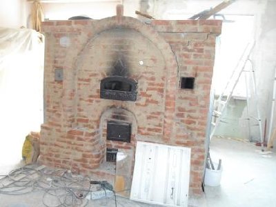

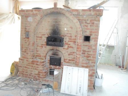

Хорошо что вы поняли что у вас с печью что-то не так, а вот эти ребята уже попали, построив русские классические печи из красного кирпича для коммерческий деятельности с кучей нарушений. http://forum.stovemaster.ru/viewtopic.php?t=6302&start=160 В вашем случае может не все так печально,небольшие трещины не критично,они могли образоваться от многих факторов, неправильно стянуто( образовались под стяжкой пустоты) вы писали что применяли базальт.Попробуйте плавно вывести печи в режим эксплуатации может все нормально будет, разделку на тубе все-таки надо сделать. (Перекрытие у вас дерево)
Сообщения: 1602
СообщениеДобавлено: Сб 14 Октябрь 2017, 08:10 Ответить с цитатойВернуться к началу
Вот одна из печей которая после первой топки начала разваливаться. Люди которые ее строили вообще понятия о печном деле не имеют, подключена в трубу 150 мм. Когда строили говорили заказчику что по проекту Игоря Кузнецова.
Халтура,печь для выпечки хлеба.

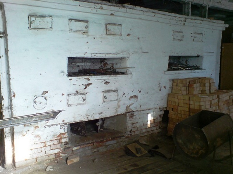

Фото только такое осталось.
Старая пекарня,законсервированная на случай войны.Там две такие печи по 4 хлебных камер каждая. По потолку шла труба водопровода которая сгнила и размыла одну из печей(сколько текла,год-два?-не известо) 90е годы,один пекарь решил взять в аренду и печь хлеб.
Стали восстанавливать! Труба коренная,стоит сзади,4х канальная(380 на 380 мм сечение каждого)Газы уходят по своду с двух сторон.
Свод делали из клинового торцевого огнеупорного (подобие ша-22)
Из изоляции кроме астбестового порошка ничего не было.
Никаких бандажей,стяжек и пр.
Для обслуги нижней камеры снимается настил,по лестнице спускаешься прим. по пояс. Ничего лучше из пекарских печей на дровах пока не встречал.Независимая протопка любой из камер,пока печется хлеб в других.Из минусов только отсутствие датчика температуры.
В настоящее время все снесли прошлый год.
Жаль,что не востребованы такие конструкции.
