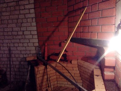

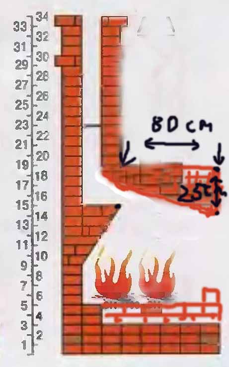

Игорь 333 писал(а):
MaksMaster Делают ещё шпильки с резбой, протыкают кирпичи и вот тебе перемычка,не соприкасается с огнём.Тут полно на форуме таких снимков.
Игорь 333 Спасибо! я ужо читал тут целую ветку про шпильки...и немного призадумался, т.к. мне перекрывать портал в 4,5 кирпича)) ...а принято вроде 3,5...
радиус вижу как на прилагаемой картинке...
 Размер файла:  557.57 КБ
 Просмотров:  797 раз(а)

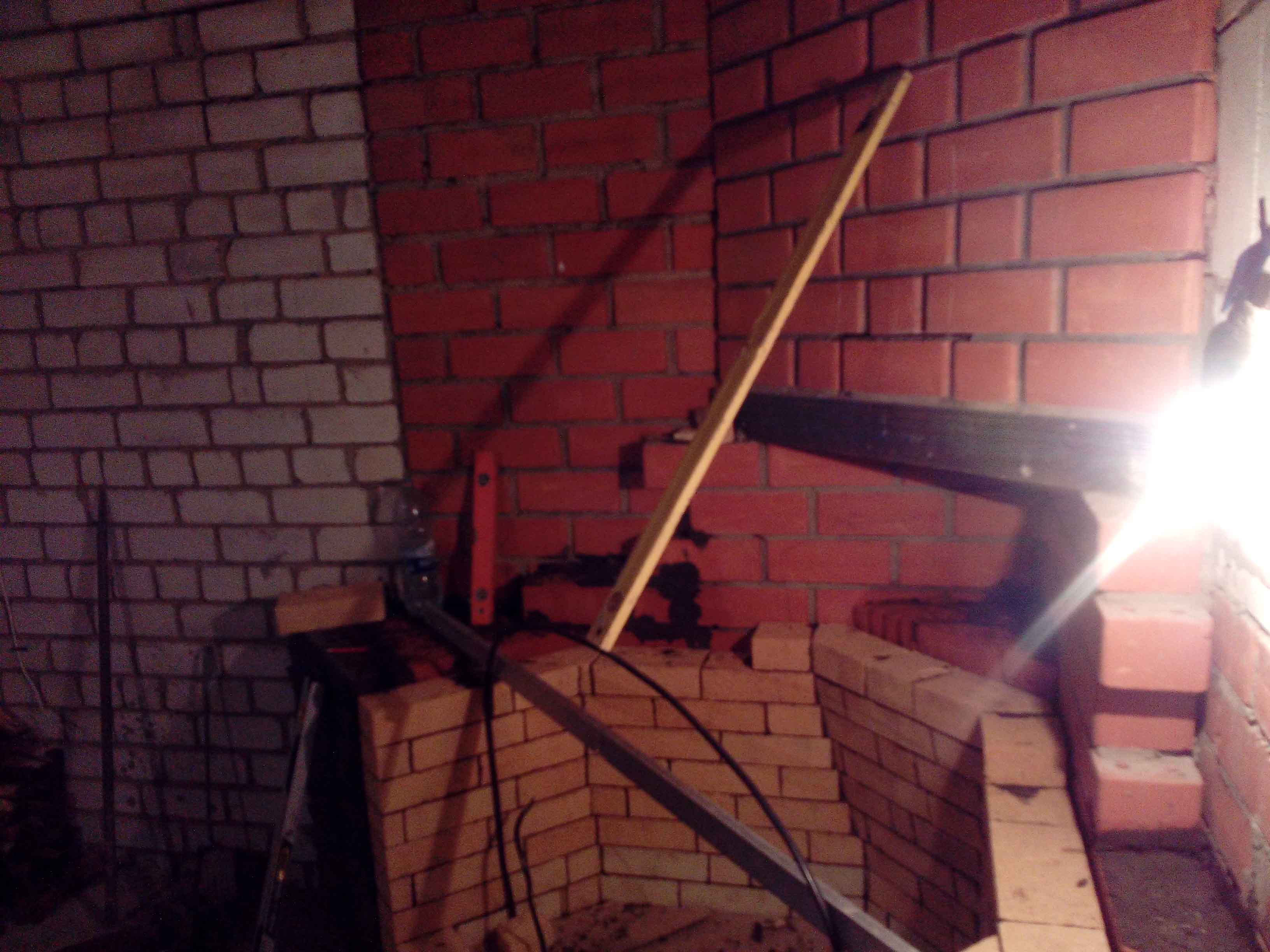

СообщениеДобавлено: Чт 2 Ноябрь 2017, 22:04 Ответить с цитатойВернуться к началу
такой вариант будет работать?какие мнения..
 Размер файла:  48.61 КБ
 Просмотров:  829 раз(а)

СообщениеДобавлено: Пн 13 Ноябрь 2017, 14:30 Ответить с цитатойВернуться к началу
"Товарищ,я вахту не в силах стоять,сказал кочегар кочегару..."это ,кажется,песня про камин,отапливающий помещение:-)
Камин горит-тепло,погас-холодает....
Металл в газоходе -не хорошо. Может нержавекой прикрыть и теплоизолировать?

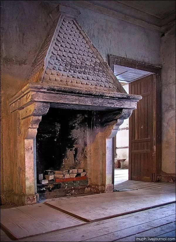

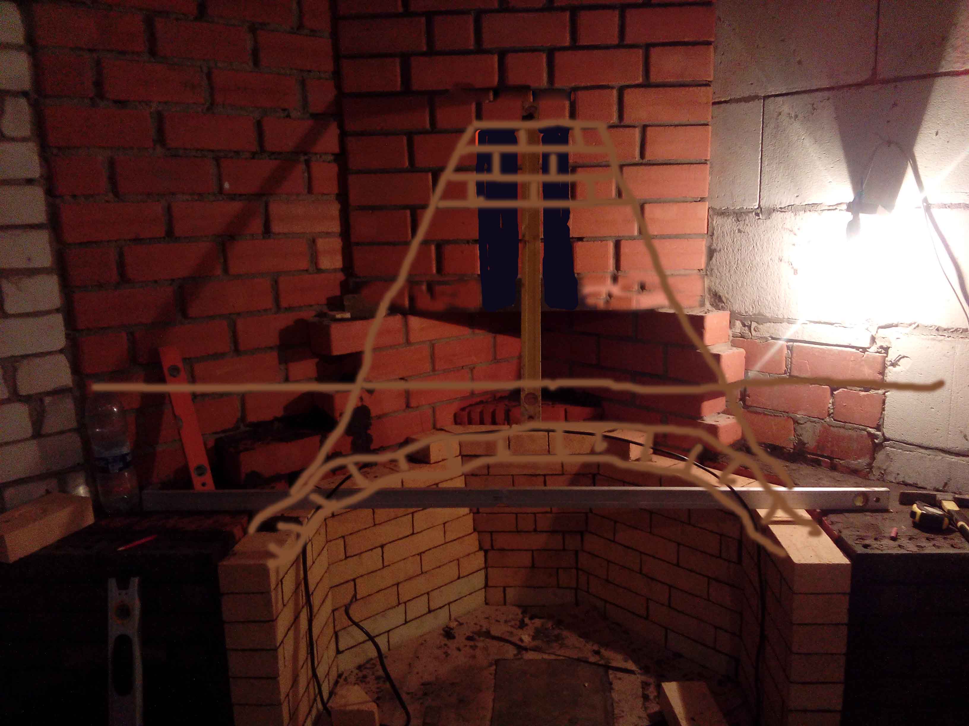

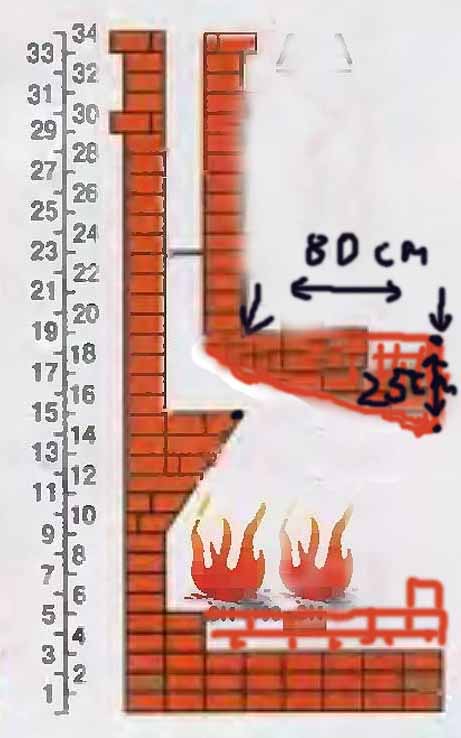

СообщениеДобавлено: Ср 22 Ноябрь 2017, 09:56 Ответить с цитатойВернуться к началу
планирую делать как в замке: т.е."купол " опирается на портал.
уголок убирается, дымоход выштрабливается..
какие будут мнения?

Куликов Андрей
Сообщения: 1059
СообщениеДобавлено: Ср 22 Ноябрь 2017, 10:03 Ответить с цитатойВернуться к началу
Продолжать, не торопясь

не успел до морозов выложить камин, в связи с чем вопрос: в шамотную смесь зимой добавляют "нечто", по аналогии с добавками в бетон/раствор?
сегодня заметил, что швы ( после замерзания -2С)на последних двух рядах огнеупора ...выползли наружу где-то на 2-3 мм.если бы кирпич поднялся...я бы не удивился...
вот и думаю весны дождаться или существуют добавки? (поддерживать постоянно плюс не получается)
Алексей Тарасов
Сообщения: 132
СообщениеДобавлено: Ср 29 Ноябрь 2017, 16:53 Ответить с цитатойВернуться к началу
Мне одному кажется, что при таком сильном уводе вглубь (а соответственно резковатом сужении) высота дымосборника маловата?

СообщениеДобавлено: Ср 29 Ноябрь 2017, 17:25 Ответить с цитатойВернуться к началу
Алексей Тарасов,это Вы к моему проекту?да! мысли с Вами совпали..;;.но оч разочаровался в подсказках от профи..., мало пишут и не все обосновывают критику...((а жаль..
Алексей Тарасов
Сообщения: 132
СообщениеДобавлено: Чт 30 Ноябрь 2017, 01:52 Ответить с цитатойВернуться к началу
Естественно, к вашему. А к кому же еще? Я же здесь пишу)
Печники народ сложный, к ним подход нужен. Смотрели фильм Печники? )))
Кстати, какой диаметр дымохода и размер портала?
выше привел фото камина из замка, так этот камин поругали в соседней ветке...к моему удивлению)))
дымоход -250х250 мм (полагаю достаточно) портал аж 4,5 кирпича..
Алексей Тарасов
Сообщения: 132
СообщениеДобавлено: Чт 30 Ноябрь 2017, 11:46 Ответить с цитатойВернуться к началу
я так понимаю, 4,5 кирпича - это ширина. Но для определения площади длины одной стороны как-то мало. Нужна еще хотя бы высота портала (проема топки).

Нда, значит я прав - не я один увидел проблему с дымосборником. Наткнулся на еще одну ветку по вашей теме. Смысл дублировать?
