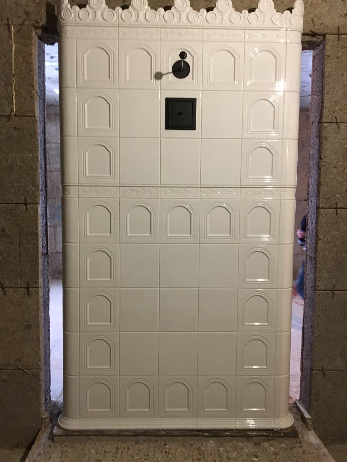

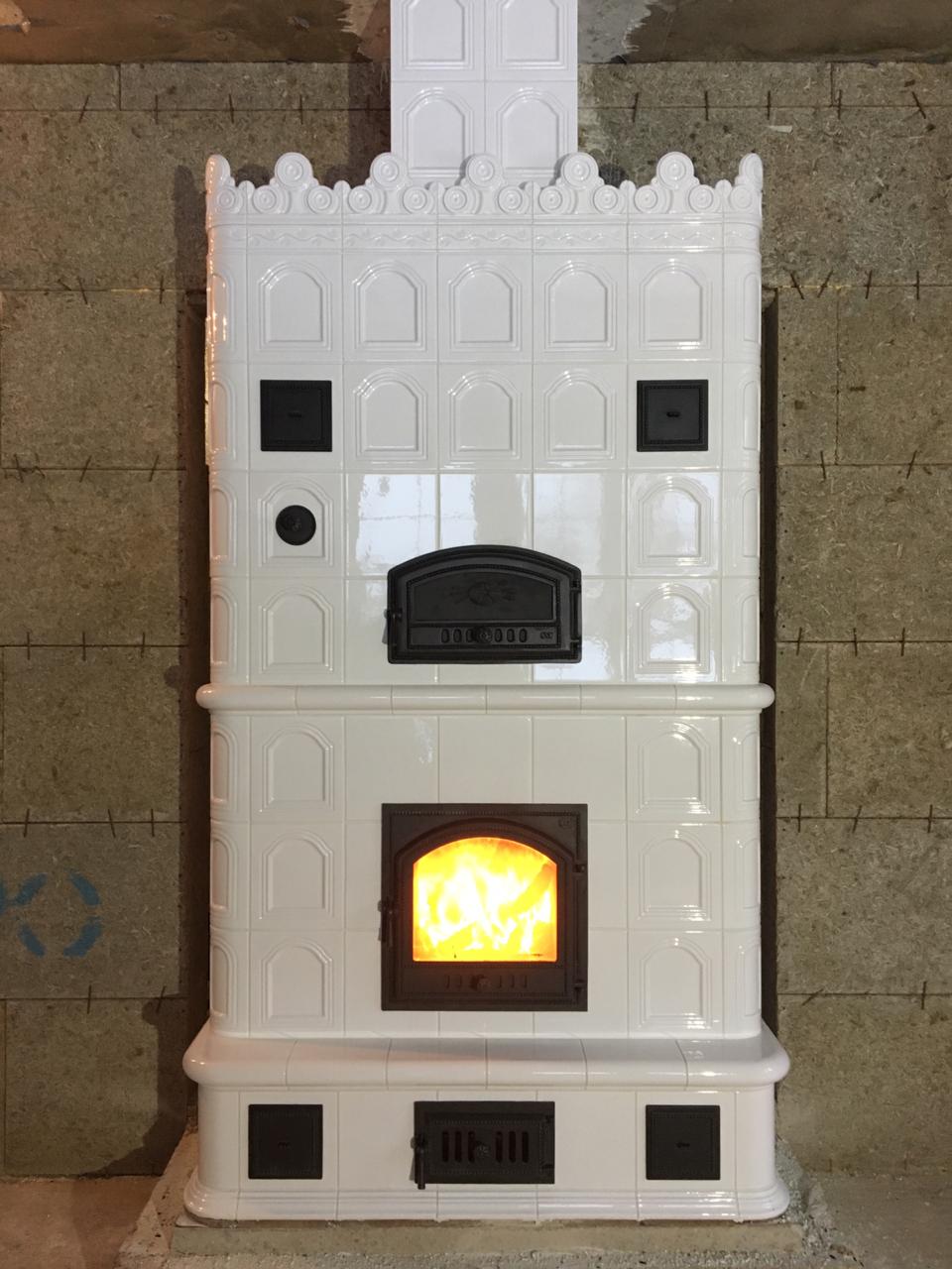

Закончили еще одну каминопечь с хлебной камерой, облицованную изразцами венгерского производства компании HQ-Keramik.
Назвали ее "Белоснежка".

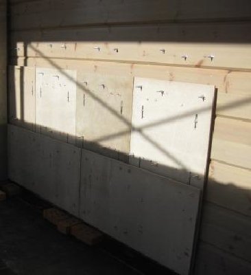

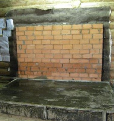

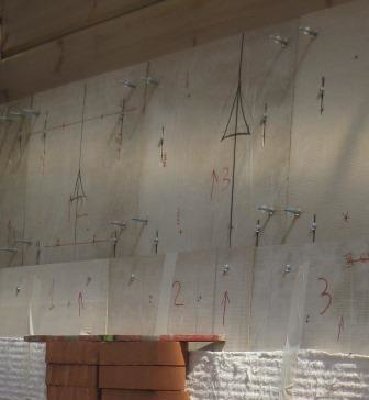

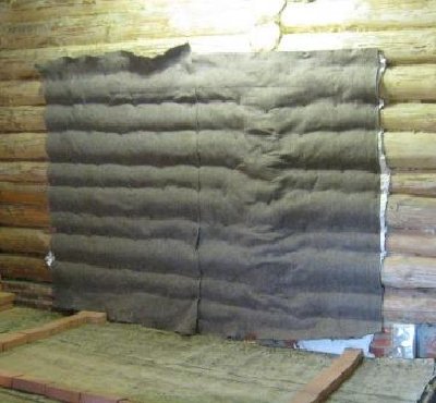

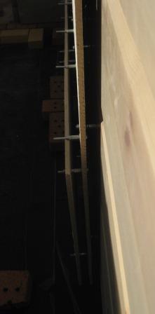

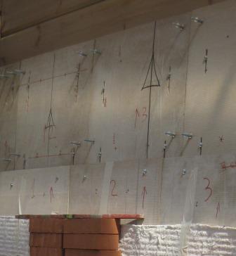

По поводу производства отступок в соответствии с Приложением "Б" СП 7.13130 - 2013 г.
Пригласили меня на этой недели в качестве консультанта-эксперта по случаю пиролизного возгорания деревянной стенки бани от воздействия теплового излучения банной печи. Возгорание произошло в 400 мм (!!!) от печи в "ЗАКРЫТОЙ ОТСТУПКЕ". Как раз именно такой же случай. Печь проработала 2 года с момента постройки. Very Happy
Пчелкин Виктор
piterpech@mail.ru
8 911 707 3637
Сообщения: 6820
СообщениеДобавлено: Чт 7 Февраль 2019, 06:01 Ответить с цитатойВернуться к началу
Всё верно Виктор Михайлович. Многие печники либо не знают либо игнорируют требования. Дерево должно быть отсечено кирпичём или иным негорючим материалом. Должна быть защита от ИК излучения,и организована вентиляция (холодная четверть). По правилам всего один зазор -70 мм. Я делаю несколько степеней продувки. Между деревом и ограждающей стенкой, между стенкой и корпусом печи,между корпусом печи и шамотным сердечником. Убираю всевозможные мостики тепла от одного слоя к другому. Даже в правилах таких требований нет - " но бережённого бог бережёт". Вот на фото как согласно требованиям делать. И даже лучше чем в законах. Кстати как объяснят многие печники что применяют силикат кальция (мел вспученный ). Это по моему мнению грубейшее нарушение. Это во первых хрупкий материал. Во вторых боится влаги, низкая огнестойкость при пожаре( 30 сек). Если и применять современные материалы -то только волокнистые -КАОВООЛ и прочие подобные. Они не трескаются,не "дубеют" от влаги, имеют высокую огнестойкость при пожаре. Не разлагаются (рассыпаются) моментально при резких нагревах (пожар). Также для них имеются пропитки от пыления и образуют вдобавок защитную плёнку повышающую огнестойкость.
