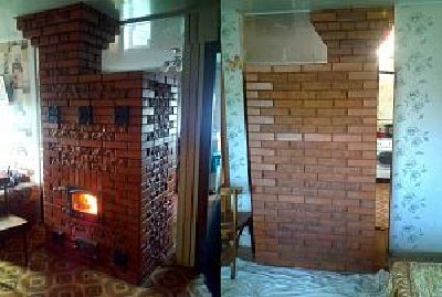

СообщениеДобавлено: Ср 8 Ноябрь 2017, 13:05 Ответить с цитатойВернуться к началу
чё искать, вона
 Размер файла:  15.64 КБ
 Просмотров:  737 раз(а)

СообщениеДобавлено: Ср 8 Ноябрь 2017, 16:56 Ответить с цитатойВернуться к началу
Красивая! Для моих 60 м2 слишком мощная.
СообщениеДобавлено: Ср 8 Ноябрь 2017, 17:06 Ответить с цитатойВернуться к началу
размер вроде ваш, 3,5*4,5, почему считаете, что перебор по мощности?

СообщениеДобавлено: Ср 8 Ноябрь 2017, 17:15 Ответить с цитатойВернуться к началу
Нужно примерно на 3 кВт, если я не ошибаюсь.
СообщениеДобавлено: Ср 8 Ноябрь 2017, 17:24 Ответить с цитатойВернуться к началу
да, эта у Сергея ближе к 4 кВт/час. Но лучше топить на 70%, чем на 130% от расчётной.

СообщениеДобавлено: Ср 8 Ноябрь 2017, 19:00 Ответить с цитатойВернуться к началу
Согласен, чтобы в сильные морозы натопить на 100%.

СообщениеДобавлено: Ср 8 Ноябрь 2017, 19:01 Ответить с цитатойВернуться к началу
42 м2 там простая рубленная изба, но там эксклюзив , щелевые и топка на размер 5 шамота без лапши. Просто в воротах топка подрезана.
