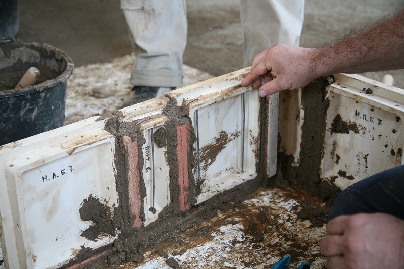

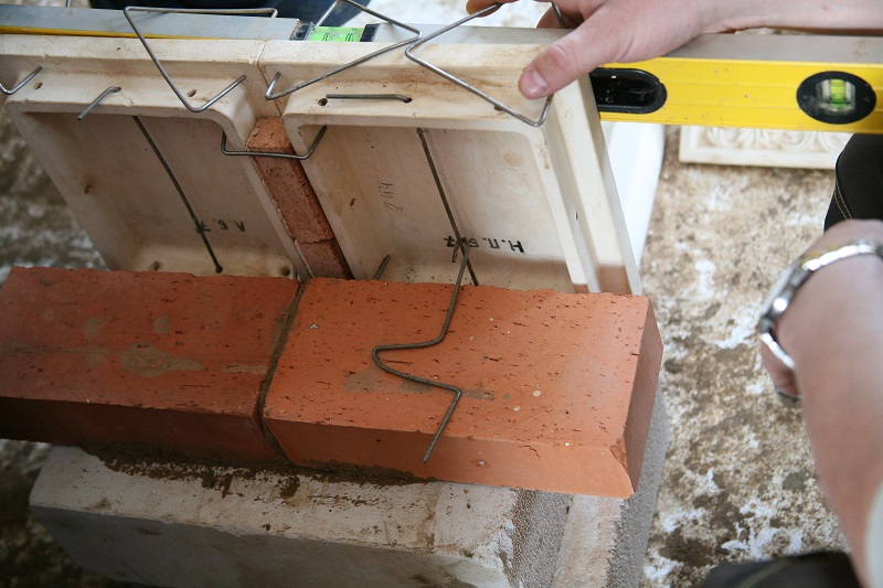

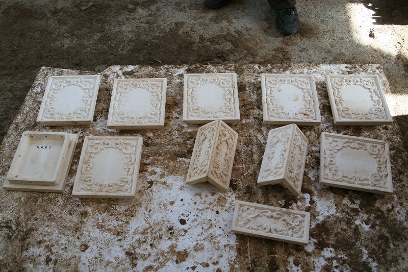

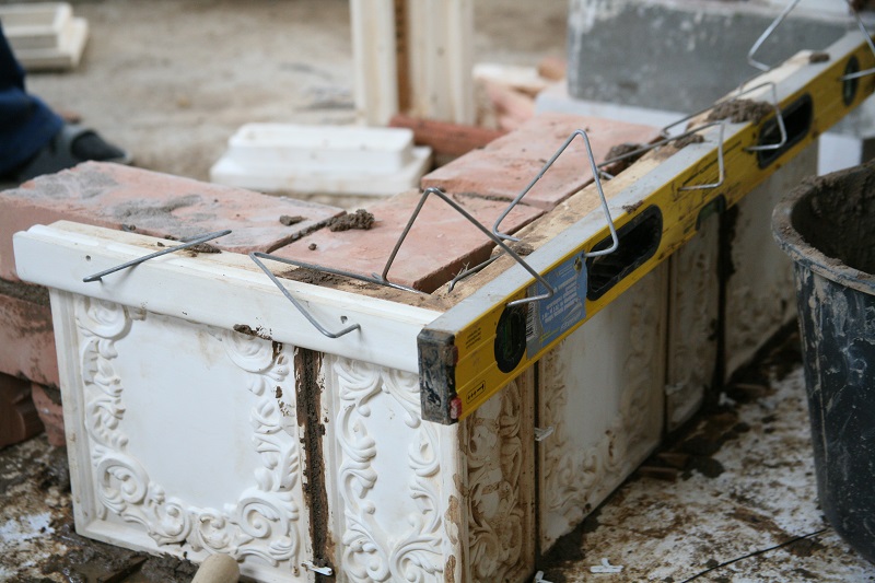

То что стенка изразцовая должна быть само несущая это вообще самый правильный и суперский вариант. Но при условии что проект в стадии обсуждения и под это все дело проектируется вся печь (банная в том числе с учетом жесткого режима и 99% перетопа )+большая влажность в парной. Пример тому изразцы Андриана Коляганова ( Владимирский гончар ) в данное время АРТ-НОВА http://art-nova.su/ Неоднократно был на его семинарах заезжал в Владимир мастерскую очень понравилось качество и подход к делу.

Да - это классика крепления настоящего изразца-с прокладкой обязательного ригеля между румпами по горизонту и вертикали ! Андриан Колягинов впервые начал сотрудничать с Московской Гильдией печников лет 10 назад и учавствовал на наших выставках - продвигая свою продукцию под вывеской =Владимирский Гончар= Добившись признания качеством своих изделий - стал независимо и довольно успешно реализовывать их на рынке печестроения ! Он скромен-воспитан-образован--знает предмет своей деятельности-доступен в общении и -естественно- пользуется уважением в кругу печного движения !!!

Алексей Решенин писал(а):
.....с прокладкой обязательного ригеля между румпами по горизонту и вертикали !....
Ригель (в данном конкретном случае) не играет существенной роли. При креплении на проволоку кирпичный ригель между кафелями, как и кипричный вкладыш в центр кафеля играют роль "уменьшителя толщины шва" и "набирателя теплоёмкой массы". Если есть безусадочный и плотный раствор - можно и без них.
В старинных изразцах формовались (сразу при изготовлении кафеля) специальные пазы (как вертикальные, так и горизонтальные)на румпе под ригель. По сути ригели и выполняли роль направляющих стержней при кладке. С металлом в старину туговато было ))) Проволока в дефиците была!
